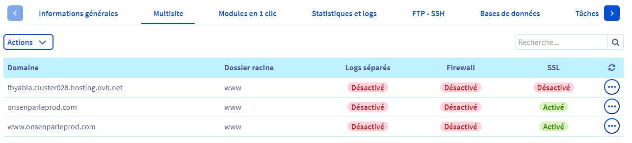

Faites une capture d'écran de la section "multisite"et "Bases de données" de votre hébergement.
Aussi qu'appelez-vous "désactiver le wp-config.php" ?
Voici les captures :
J'ai fait des tests en les renommant wp-config.old.php.
