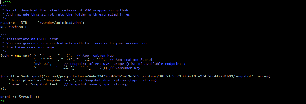

J'aimerais rendre automatique l’exécution d'une API OVH, plus précisément celle-ci : https://api.ovh.com/console/#/cloud/project/%7BserviceName%7D/volume/%7BvolumeId%7D/snapshot#POST
J'installe donc PHP sur ma machine, je copie/colle le code PHP donné sur le lien en y entrant bien ma application_key, application_secret et ma consumer_key.
Je place mon script "snapshot.php" dans "/home/herobrix/server".
Avant de l’exécuter en cron, je tente de l’exécuter manuellement depuis cette commande : php snapshot.php.
Mais voici ce que j'obtiens :

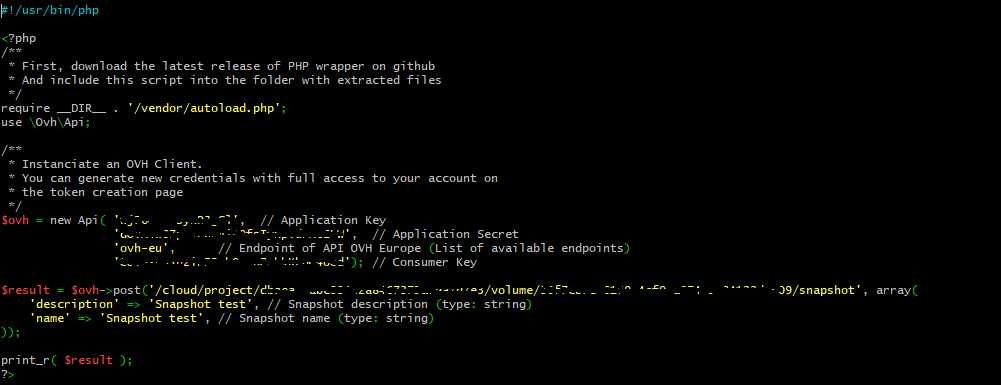

Voici le script à exécuter :

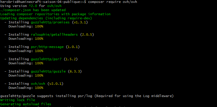

En effet j'ai entendu parlé de Composer je l'avais donc déjà installé.
J'ai donc directement rentrer la commande que tu m'as conseillé "composer require ovh/ovh", ce qui m'a donné :
Mais l'erreur est toujours la même lorsque je tente d'exécuter le script PHP :/

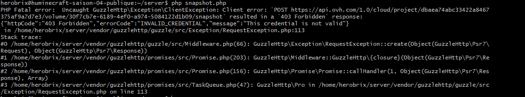

Ah d'accord ! C'est ce que j'ai fait du coup et là j'ai une nouvelle erreur lorsque je tente d'exécuter le script ^^' ! En tout cas merci beaucoup de ton aide, je pense qu'on touche peu à peu au but :) !
Une solution ? :3

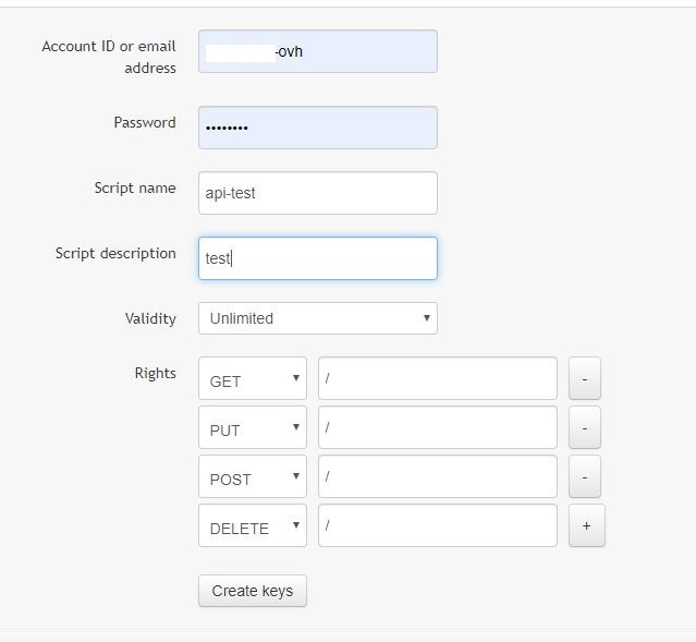

Là il y a un problème avec l'authentification à l'API d'OVH, as-tu bien généré tes identifiants avec quelque chose qui ressemble à ça (https://eu.api.ovh.com/createToken/) ?
https://i.goopics.net/eXwaK.png
Note que tu peux autoriser l'accès de ces identifiants qu'à certains chemin de l'API pour certains type de requêtes (GET, POST, PUT, DELETE). Si tu génères tes identifiants comme sur le screenshot ci-dessus ils seront valides pour tous les chemins et types de requêtes de l'API.
Note aussi le champ "Validity", si tu souhaites que tes identifiants soient valides sans limite de temps sélectionnes "Unlimited".
Il est possible que tu obtiennes une erreur "Invalid account/password", j'ai eu cette erreur parce que j'ai utilisé mon adresse email, de mon côté seul l'account ID a fonctionné pour le premier champ du formulaire. L'account ID c'est ton identifiant de compte qui se termine par "-ovh".

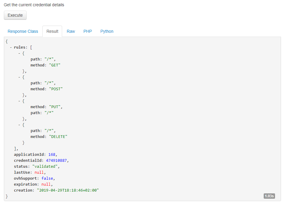

Si tu rencontres toujours une erreur INVALID_CREDENTIAL, peux-tu essayer d'exécuter ce bout de code PHP https://api.ovh.com/console/#/auth/currentCredential#GET ? Il permettra de savoir quelles sont les autorisations des identifiants que tu utilises.
Alors j'ai directement commencé par exécuter l'API "currentCredential" parce que oui j'avais bien remplis le formulaire correctement.
Du coup le résultat a l'air correcte mais je ne peux toujours pas exécuter mon script :
Ensuite je me suis dit que ce serait peut-être parce que j'ai mal copié/collé mes tokens, alors je les ai modifié dans le script et l'erreur est toujours la même. Ca pourrait être ça ? Si oui, est-il possible de regénérer les tokens ?

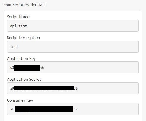

Voici les info obtenue :

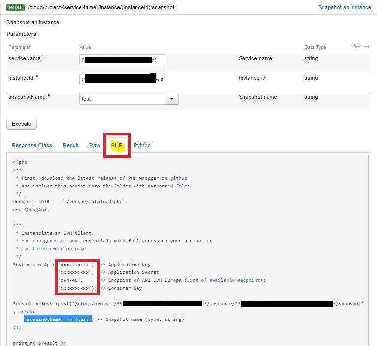

J'ai executé une premiere fois l'API via le bon POST et cliquez sur l'onglet "PHP" pour prendre les info :

Il fait simplement appel au call me permettant d'afficher le crédit restant sur un projet donné :
> #!/usr/bin/php
> * First, download the latest release of PHP wrapper on github
> * And include this script into the folder with extracted files
> * creation token et ID pour le script :
> * https://api.ovh.com/createToken/index.cgi?GET=/*&PUT=/*&POST=/*&DELETE=/*
> * DL github /vendor :
> * https://github.com/ovh/php-ovh/releases
> require __DIR__ . '/api/vendor/autoload.php';
> use \Ovh\Api;
> * Instanciate an OVH Client.
> * You can generate new credentials with full access to your account on
> * the token creation page
> $ovh = new Api( '', // Application Key
> '', // Application Secret
> 'ovh-eu', // Endpoint of API OVH Europe (List of available endpoints)
> ''); // Consumer Key
> $result = $ovh->post('/cloud/project//instance//snapshot', array(
> 'snapshotName' => '', // Snapshot name (type: string)
> print_r( $result );
==> pense à bien adapter avec tes crédential et info ce que j'ai mis entre .
[Edit : je viens de voir que j'ai fais un snap pour l'instance, mais pour le volume, tu n'a qu'a reprendre l'ensemble des éléments du call qui va bien :
https://api.ovh.com/console/#/cloud/project/%7BserviceName%7D/volume/%7BvolumeId%7D/snapshot#POST ]
Après, il te suffit de mettre des variables et d'adapter les différentes partie selon l'utilisation que tu souhaite en faire.
En tout cas, de mon côté, ça marche o/

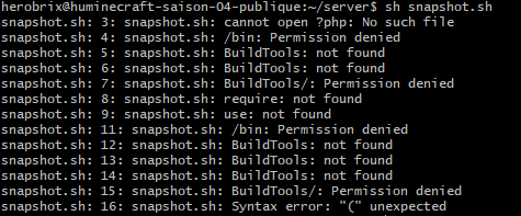

De base le script je lui avais donné pour extension .php soit "snapshot.php". J'ai donc essayé de lui donner l'extension .sh et cette fois j'ai une autre erreur :
Voici mon script :
Mon script se trouve dans "/home/herobrix/server".
Et j'ai bien entré la commande : chmod +x snapshot.sh
Je serais bien tenté de régénérer des tokens mais ça me dit que des tokens ont déjà été générés pour ce nom. Mais je me souviens avoir pris justement le soin de bien les copier/coller sur un fichier pour ne pas les perdre donc ça m'étonnerait que ce soit à cause de ça... Ou alors c'est possible de les retrouver ?
Je pense que l'erreur proviens du fait que ton user n'a pas les droits pour acceder à l'ensemble des process necessaires.
Tu peux tenter de le relancer avec la commande sudo ?
ou passer directement en root avec la commande su par exemple ?

Ah d'accord, bah ça fonctionne xD
Quand j'avais l'erreur "Ce nom a déjà été pris pour générer les tokens" je pensais que ça parlait de mon nom d'utilisateur. En fait ça parlait du nom du service.
J'ai donc changé de nom, mis les nouvelles valeurs sur mon script et voilà !
Merci beaucoup haha x)) ! Je me doutais que c'était pas grand chose !!
