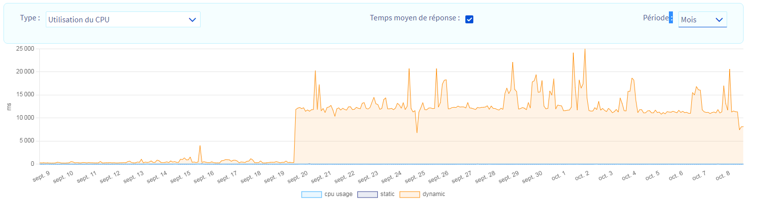

Voici le graphique de l’évolution du temps de réponse en septembre 2024:
migration vers mysql8 qui implique de gros changement si la base et le code sont mal optimisés.
Voir : https://community.ovhcloud.com/community/fr/mises-a-jour-vers-mysql-8-0?id=community_question&sys_id=7985720485ef4ad01e1126e4f517667c?u=janus57
c'est le problème de continuellement ce dire que tant que ça fonctionne on ne touche rien et on ne fait aucune MàJ pour utiliser les dernières fonctionnalités ou tout simplement passer un "coup de balai" sur le code pour au minimum le rendre compatible avec les dernières versions.
Et du coup c'est justement le fait de ne rien touché qui dans votre cas fait que aujourd'hui avec les évolutions de php et mysql votre code/structure de base peut être qualifié de "obsolète" et avoir des temps de réponse horrible (pour rappel php5.4 n'est plus supporté depuis le 14/09/2015, soit plus de 9ans).
