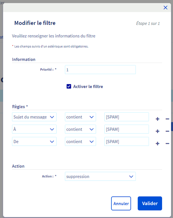

Bonjour, malgré les filtres, je reçois toujours des mails frauduleux avec [SPAM].
Mon but est de ne plus recevoir ce genre de mail
Emails-old - Filtre blocage [SPAM] ne fonctionne pas

Bonjour Yohan,
Merci pour la première capture d'écran. Sur celle-ci on constate que **la première règle est correcte**, mais vous devez supprimer les deux autres "À" et "De" car elles s'additionnent.
Ce qui veut dire que votre filtre se déclenche uniquement si le sujet, l'expéditeur, et le destinataire contiennent tous les 3 **[SPAM]**.
Donc conservez uniquement la première puis validez. Les prochains mails contenant ce tag seront automatiquement supprimés.
Belle journée,
Aurélien
Bonjour @Aurelien-Bordeaux, il serait intéressant que ce "ET" figure sur la page du filtre.
D'accord merci. Je viens de suivre tes conseils et je verrais si ça fonctionne
