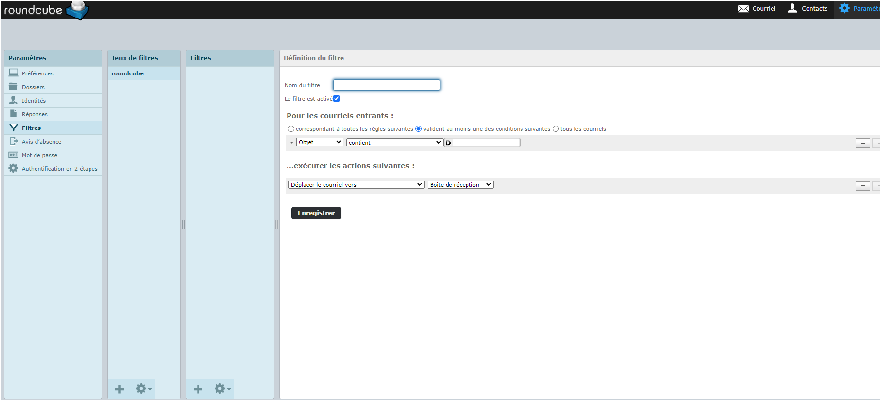

Sujet : je n'arrive pas à créer de règle de message ou de filtre sur les mails entrants pour les déplacer vers des sous dossiers spécifiques.
Je suis novice et suis en train de créer un site associatif avec notamment une page "contact" avec un formulaire et je reçois par mail les soumissions. Via l'hébergement OVH j'accède à la messagerie en ligne, outil RoundCube, simple, efficace, mais je parviens pas à trouver comment mettre en place une règle de message comme sur Outlook ou un filtre sur les messages entrants.
En effet, je souhaiterai qu'à l'arrivée et en fonction du sujet du mail, le mail soit déplacer vers un sous-dossier de la boite de réception que j'ai créé.
J'ai lu qu'il existait une opération de filtre à faire directement sur le mail au sein de l'espace client mais ça permet uniquement de rediriger le mail vers une autre adresse ce qui ne résout pas mon problème.
Ma question en amène une autre, j'ai cru lire qu'il existait un autre outil que roundcube à savoir OWA mais je ne sais pas comment l'installer. Bien sur, sur un logiciel de type Thunderbird je parviens à mes fins mais l'idée serait que cela se fasse directement sur le serveur OVH.

Roundcube n'offre pas de telle possibilité.
Comme vous le suggérez, mettez en oeuvre le logiciel Thunderbird, qui peut faire tout ce que vous demandez dans votre question. OWA n'est pas disponible pour vous, et OVH semble vouloir mettre un frein à la création de nouveaux comptes OWA pour de l'offre mail de base.
Thunderbird n'existe pas sur Android, perso j'utilise K9-Mail mais ça ne remplace pas Thunderbird pour la gestion des mails et de leur classement automatique.
Pourtant chez Gandi par exemple, on peut le faire !
C'est probablement que Gandi a installé Sieve, logiciel serveur qui ne fait pas partie de Roundcube mais pour lequel un ou des plugins existe(nt).
Voici qui pourrait vous intéresser. 😉
https://help.ovhcloud.com/csm/fr-mx-plan-configure-filters?id=kb_article_view&sysparm_article=KB0052015

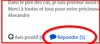

je vois qu'il y a 5 réponses mais je ne les vois pas.
ce forum c'est nawak.
