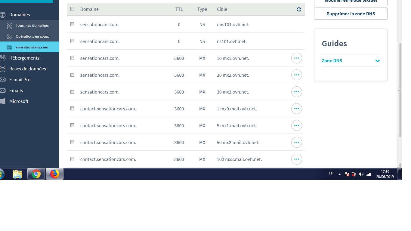

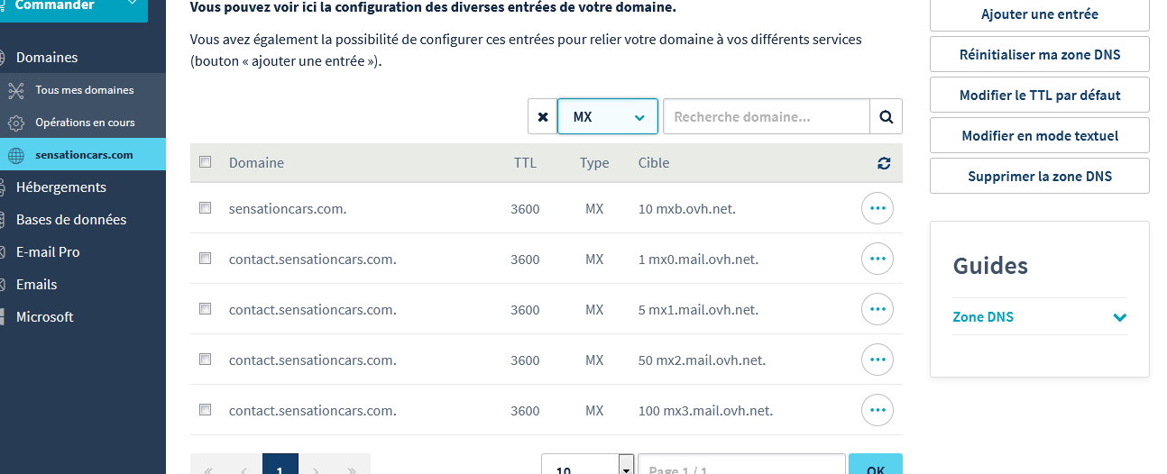

J'ai un souci avec mon site internet depuis quelques semaines. Tout fonctionnait bien avant, le site n'a jamais été modifié, et je constate que lorsque je fais une demande de reservation ou de devis via mon site sensationcars.com, je ne recois plus de mail. C'est tres embetant pour moi, car je perds des clients à cause de ce dysfonctionnement.
J'ai ouvert un ticket sur ovh, ca fait 2 jours, j'attends toujours leur reponse. Au tel, l attente est trop longue pour avoir un conseiller en ligne.
Pouvez vous m aider ? en sachant que j'ai modifié les valeurs MX comme suggéré sur le tuto d'ovh. Je vous mets ci joints des captures d'ecran de ma configuration sur Ovh. Merci.
Formulaire de mon site non dirigé vers ma boite mail

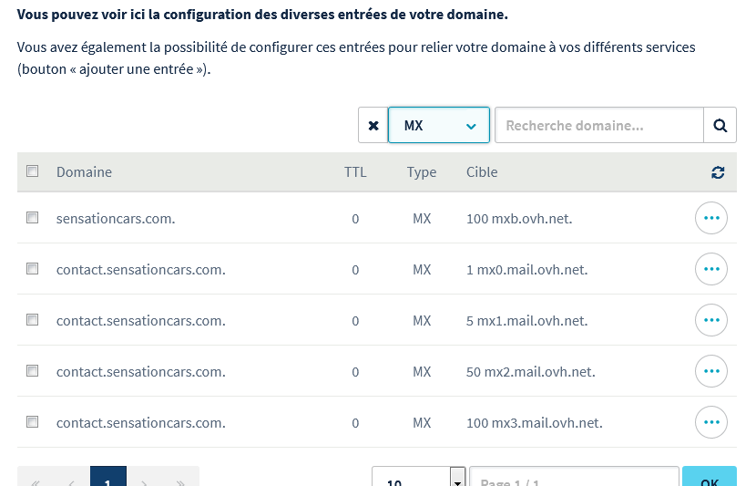

```text ```text
dig +nocmd +noall +answer sensationcars.com MX @dns101.ovh.net
sensationcars.com. 86400 IN MX 100 mxb.ovh.net.
ce n'est pas ce qui est conseillé par ovh
voilà les standards Ovh:
```text
MX 10 mx1.ovh.net.
MX 20 mx2.ovh.net.
MX 30 mx3.ovh.net.
voir plus, mais c'est que dans la doc: https://docs.ovh.com/fr/domains/mail-mutualise-guide-de-configuration-mx-avec-zone-dns-ovh/
**SURTOUT**, tu es sur un viel hébergement, je te conseille de DESCENDRE le TTL par défaut
manager Ovh/domaine/zone DNS: [modifier TTL par défaut]
descendre à 3600, ce qui t'évitera, dans 2 jours, d'attendre un délai de propagation de 24/48hh ```

j'ai effectué la modification. Pouvez vous me dire si la config est ok ? ou dois je rajouter autre chose ? je ne suis pas trop calé dans ce domaine. MERCI
```text y'a un souci
je vois bien ton TTL baissé, mais toujours pas les MX
```text
sensationcars.com. 3600 IN MX 10 mxb.ovh.net.
au lieu de
```text
sensationcars.com. 3600 IN MX 10 mx1.ovh.net.
sensationcars.com. 3600 IN MX 20 mx2.ovh.net.
sensationcars.com. 3600 IN MX 30 mx3.ovh.net.
tu dois utiliser le domaine root: sensationcars.com
(pas le sous-domaine contact.sensationcars.com) ```

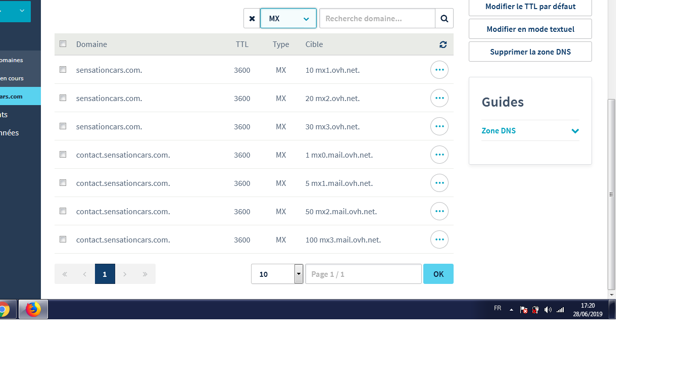

Donc je supprime toutes les entrees concernant le sous domaine contact.sensationcars.com ? et rajouter ces entrees our le domaine sensationcars.com ?
oui...
modifie aussi ce mxb en mx1 (je ne sais pas si en plus haute priorité c'est bien le mettre mxb)
je t'avais suggéré de changer le **TTL par défaut**, pas uniquement que les MX mais ce n'est pas une erreur de laisser 86400
J'ai fait la modification. Pouvez vous me dire si j'ai pas fait n importe quoi ? merci pour votre aide.
```text inutile tes copies d'écran ;)
```text
c'est Ok
si le souci venait de là par contre, il peut falloir attendre 24/48h pour voir le résultat :/ ```
