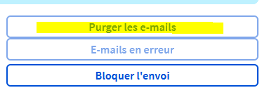

je viens de tester ce script d'envoi et je ne recois rien, la page affiche: *** CR_Mail=1 - Mail envoy�
Alors, avec le manager, va voir dans la gestion des MAILS ce qui bloque.
Tu dois avoir un grand nombre d'adresses erronées.
il n'y a aucune messagerie bloqué pour Spam pourtant
Si le compteur de messages ne s'incrémente pas il y a de nouveau quelque chose qui s'est arrêté de fonctionner sur ton cluster d'hébergement.
Comme il n'y a pas d'équipe d'astreinte, rien ne se passera avant lundi... et encore pour ça il faut qu'il y ait un monitoring et un opérateur qui surveille le monitoring...
ce probleme doit exister depuis assez longtemps...
www.ovh.com/manager > Hébergement > Domaine > Plus+ > Scripts e-mail
Ca fait plus de 10 ans que cet incident se produit avec une certaine régularité.
Un bricolage OVH construit avec du papier et de la colle pritt.
vous avez vérifié que vous n'êtes pas bloqué pour SPAM au niveau de l'hébergement web (je parle bien de l'hébergement et pas des boites mail).
Cf : https://docs.ovh.com/fr/hosting/24-days/day13/#comment-savoir-si-mes-e-mails-partent-correctement (si c'est toujours d'actualité)
merci, cela fait un moment que cela purge, on verra!
merci, je fais une purge, on verra!
c'est encourageant, merci, je fais une purge, on verra!
on verra!
Tu nous tiens au courant ?
Si ça ne sort pas aujourd'hui, ne t'étonne pas de voir tous ces mails sortir au milieu de la semaine prochaine !
bien sur, merci !
j'espère un deblocage! au lieu de...??
je viens de refaire un test....et la purge a du fonctionner, le test mail et les formulaires des différents sites fonctionnent!!!!! merci!
je viens de refaire un test....et la purge a du fonctionner, le test mail et les formulaires des différents sites fonctionnent!!!!! merci! et je suppose que d'autres mails arriveront, car la purge tourne toujours
