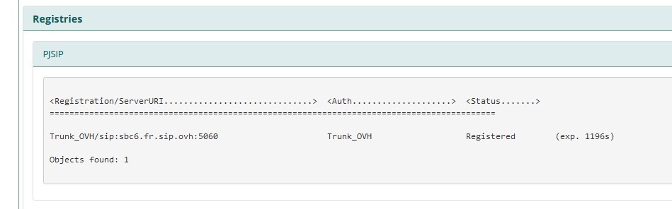

J'ai installer un serveur FreePBX, j'ai configuré des postes.
Appels internes ça fonctionne.
J'ai réussi à ajouter le trunk SIP de la ligne en question.
Voir capture ci-jointe, on voit bien qu'elle est register.
J'ai configurer une route sortante et une route entrante aussi.
Mais je n'arrive pas à faire d'appel entrant ou sortant.
Appel sortant : "Toutes les lignes sont occupées pour l'instant veuillez essayer votre appel plus tard"
Si quelqu'un saurait me dire ce qui bloque ce serait super.
Est-ce que c'est parce que c'est une ligne SIP (1 canal) et non un Trunk SIP multicanaux ?

Bonjour @RomainH15,
Si le dysfonctionnement persiste, je vous inviterai dans ce cas à ajouter davantage d'éléments, tests effectués depuis la création de votre sujet afin qu'un retour adapté puisse vous être adapté.
Bien que ce ne soit pas FreePBX, je vous mets à dispo notre tutoriel sur un autre outil :
https://help.ovhcloud.com/csm/fr-voip-asterisk-getting-started?id=kb_article_view&sysparm_article=KB0039228
Dans le cas ou vous auriez trouvé une solution, n'hésitez pas à la partager avec la communauté :)
