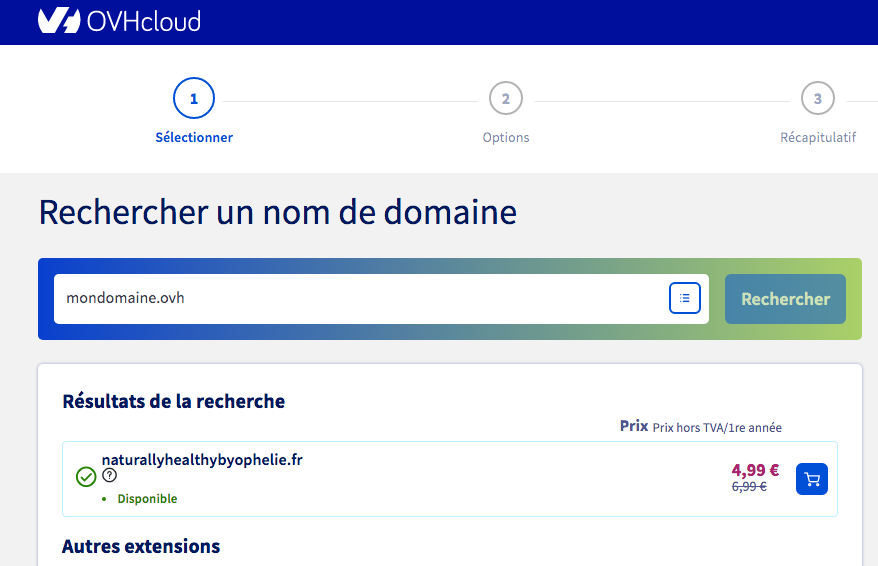

Est-ce que tu est sûr d'avoir acheté ce nom de domaine ?
Selon OVH le NDD est toujours dispo
naturallyhealthybyophelie.fr
Ce domaine n'existe pas
~# whois naturallyhealthybyophelie.fr
%% No entries found in the AFNIC Database.
En effet, j'ai modifié, le nom de domaine que j'ai acheté est "naturallyhealthy.fr"

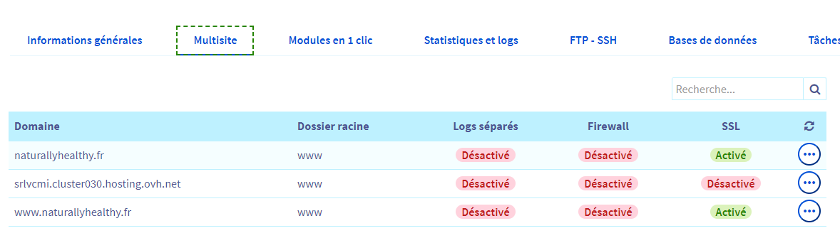

Es-tu sur que le NDD point bien sur le dossier site (dans manager OVH "multisite") et que tu as mis http://naturallyhealthy.fr dans les deux champs dans le wp-admin ?

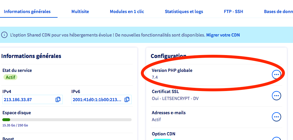

alors @THERYO regardes dans le manager OVH quelle version PHP est choisi (WP a besoin de 5.6 minimum)

Mais la version php c'est laquelle ?
Ah , pardon, c'est 7.2 !

Tu peux nous faire une capture d'écran de la page "multisite" du manager OVH

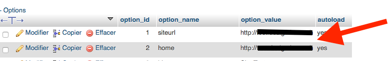

Pour retrouver access à ton WP tu peux tenter d'aller dans la base de donnés
table "wp_options" et remettre provisoirement dans les "option_value"
de "siteurl" et "home"
http://srlvcmi.cluster030.hosting.ovh.net
En effet j'ai bien réussi à avoir accès à mon espace admin, merci
mais mon site ne fonctionne toujours pas
que ce soit via l'adresse cluster, ou via le NDD, j'ai une erreur 500

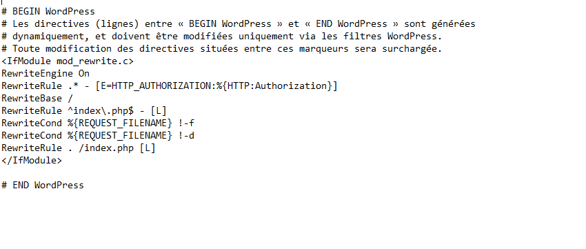

Tu peux nous copier le contenu du fichier .htaccess ?

Voici la capture de mon fichier htaccess :
erreur 500

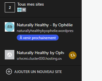

Je ne pense pas avoi fait de redirection mais en fouillant sur mon espace admin
je retrouve mes deux sites WP
mon "ancien" crée sur WP.COM sur lequel j'avais acheté mon NDD
et mon "nouveau" acheté sur OVH pour lequel j'essaie de faire pointer mon NDD
le pb vient peut-être de là ?

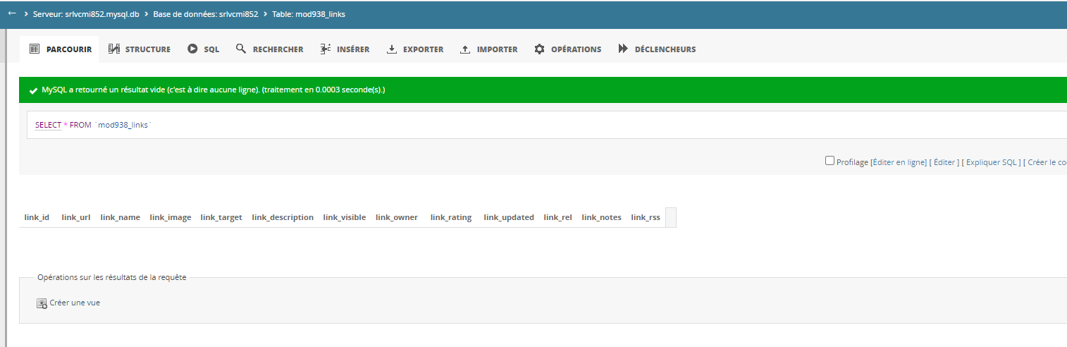

Je vois que dans ma base de données, le champ "links" est vide...je ne pense pas que ce soit normal ? comment retrouver mes liens ?
Oui

J'ai répondu un peu hâtivement il est bien normal que le champ "links" est vide.
