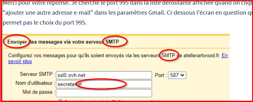

Merci pour votre réponse. Je cherche le port 995 dans la liste déroulante affichée quand on clique sur "ajouter une autre adresse e-mail" dans les paramètres Gmail. Ci-dessous l'écran en question qui ne permet pas le choix du port 995.
Je n'ai rien cherché au niveau du menu POP, puisque la procédure ne le mentionnait pas.
C'est bien ce que je pensais. Il y a 2 parties: SMTP pour ENVOYER et POP3 pour RECEVOIR
995 c'est POP3, POP3 c'est pour RECEVOIR, mais vous êtes de la configuration de l'envoi et non de la réception.
Sachez aussi que OVH requiert une adresse mail complète pour s'authentifier. "secretariat" est donc incomplet.
Vous avez raison, je n'avais fait qu'une partie de la manipulation... Le pb était comme souvent entre la chaise et le clavier :)
