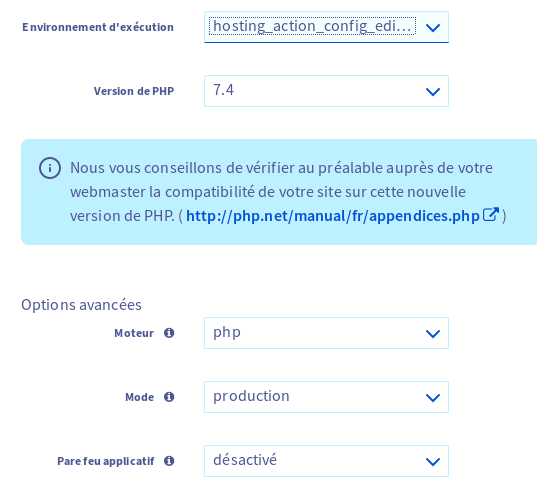

Lorsque je me rends sur mon tableau de bord Ovh, je vois que je suis toujours en PHP 7.2 et lorsque je veux modifier la configuration courante en PHP 7.4, j'ai ce message "You can not use this container image for this version".
Je n'ai rien modifier d'autre, j'ai laissé Moteur: php, Mode: production, Pare feu applicatif : désactivé
Y a t-il quelque chose que j'ai mal fait ou bien oublié?

c'est possible, c'est indiqué
Je n'avais pas osé changer l'environnement d'exécution en hosting_action_config_edit_container_version_enum_stable64
Je viens de le faire à l'instant et la modification en PHP 7.4 s'est bien effectuée.
