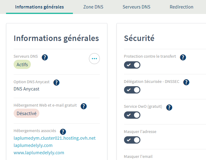

ce qui est désactivé est l'hébergement gratuit, tu peux respirer ;)

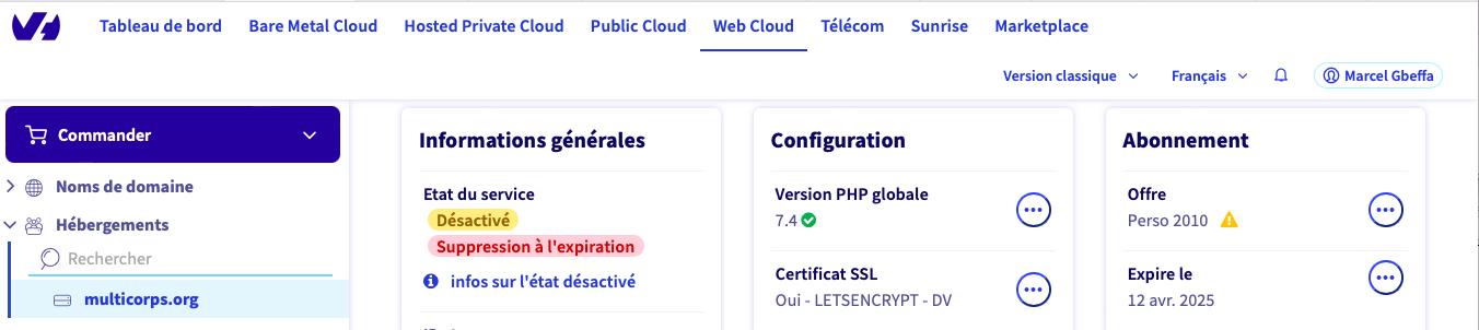

C'est normal que l'hébergement soit désactivé ?
ton hébergement n'est pas désactivé !

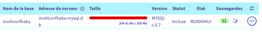

1) vous ne donenz pas l'adesse de votre site, mais ceci a peu d'importantce maintenant.
2) vous n'avez toujours pas ouvert votre propre sujet

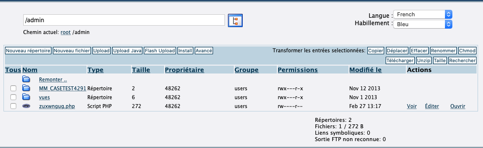

3) votre bese de données est pleine à 100% (sans doute avez-vous ignoré des e-mails d'alerte à 80% et 90% ... maintenant le mal est fait, il va falloir"jouer" avec phpmyadmin pour effacer des choses inutiles, mais avec un risque de casser votre site pour de vrai.
Je pense que votre problème n'a aucun lien avec le sujet de cette conversation "Hébergement désactivé".

La moindre des politesses aurait été déjà d'écrire en toute lettres l'adresse de votre site.
**_Opération délicate avec un smartphone !_**
Pour **https://multicorps.org** -->
_You don't have permission to access this resource.Server unable to read htaccess file, denying access to be safe_
Cela sent le piratage et un manque de suivi de votre site.

Votre site a été piraté et OVH l'a bloqué

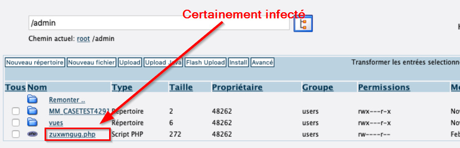

j'ai enfin localisé le fichier Slider parmi la liste exhaustive des fichiers suspects détectés sur mon hébergement

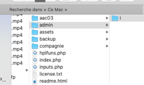

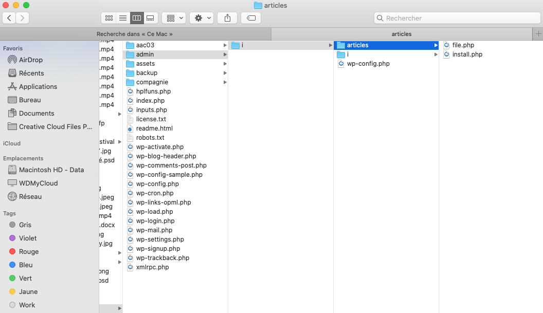

Si votre site a été piraté, dites-vous que tous les fichiers peuvent être vérolés.
Il y a autant de possibilités d'infection et donc de désinfection que selon la "créativité" des pirates.

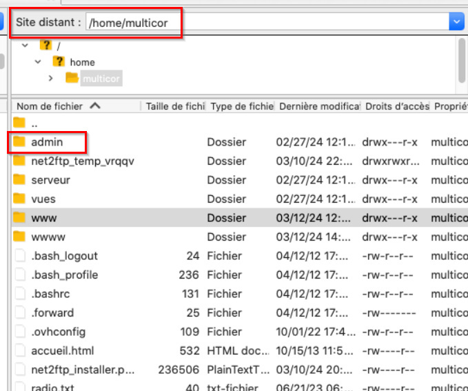

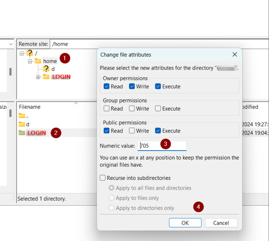

Sur votre FTP , dans FileZilla
(1) éventuellement cliquer sur /home/ pour afficher votre login
(2) clic droit sur votre login et voir "file permissions"
(3) mettre 705
(4) OK
puis vous faites disparaître le dossier contenant votre site vérolé (par exemple en renommant www par www_infected)
et vous créez un nouveau dossier www qui est propre et vide.

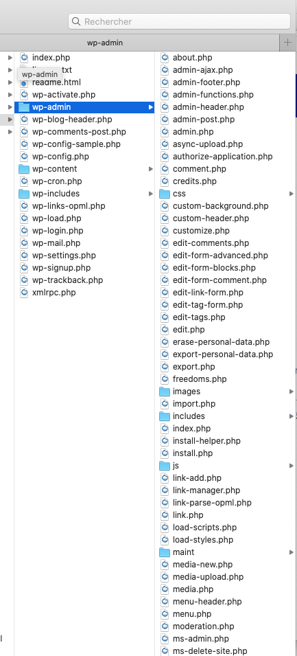

Puis vous allez sur Wordpress.org récupérer une version à jour du fichier wordpress.zip, vous dézippez chez vous et vous uploadez depuis (dossier local) wordpress vers (dossier distant) www
Il manque le fichier wp-config.php que vous aviez récupéré plus haut, et tout le dossier wp-content (à fusionner avec ce qui provient du wordpress.zip dézippé.
Vous devriez avoir un site fonctionnel où il manque votre thème et tous les plugins.
Avant d'aller plus loin allez dans /wp-admin/ vérifier que le pirate n'a pas créé d'utilisateurs intrus avec les droits d'admin !

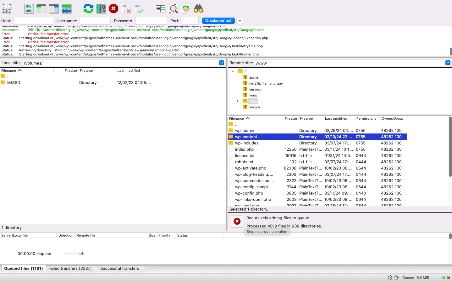

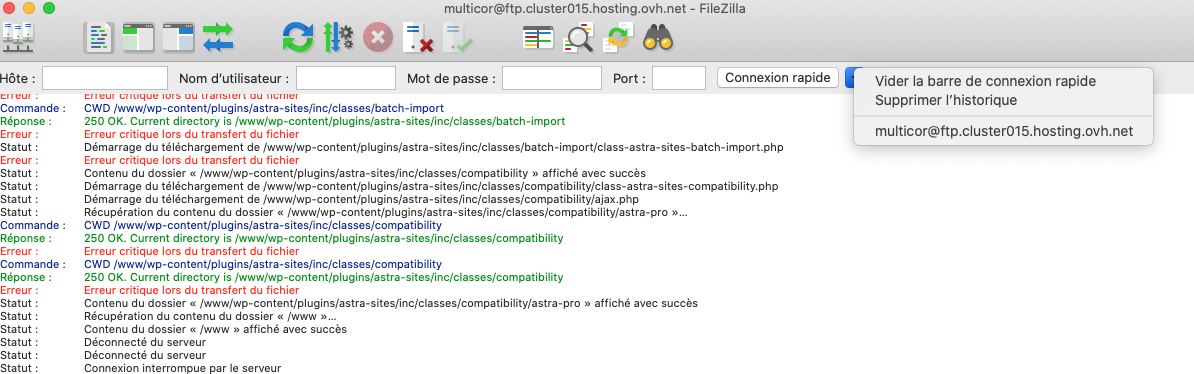

Je rencontre des difficultés pour télécharger les fichiers wp-content et wp-config.php.
Il y a quelque temps, juste après le piratage, j'ai réussi à afficher le site en faisant restauration de la sauvegarde de la base de donnée puis j'ai alors effectué une sauvegarde externe de la base de données au format SQL. Je me demande si je pourrais les utiliser et supprimer les plugins et thèmes. Qu'en pensez-vous ?
Vous devriez utiliser Filezilla.
Le petit outil FTPexplorer ou net2ftp depuis l'espace client c'est trop léger pour cela.
Ou bien dites-nous en quoi consistent vos "difficultés". Un message d'erreur ça nous parle plus.

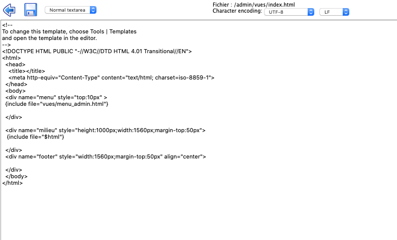

Bonjour Monsieur,

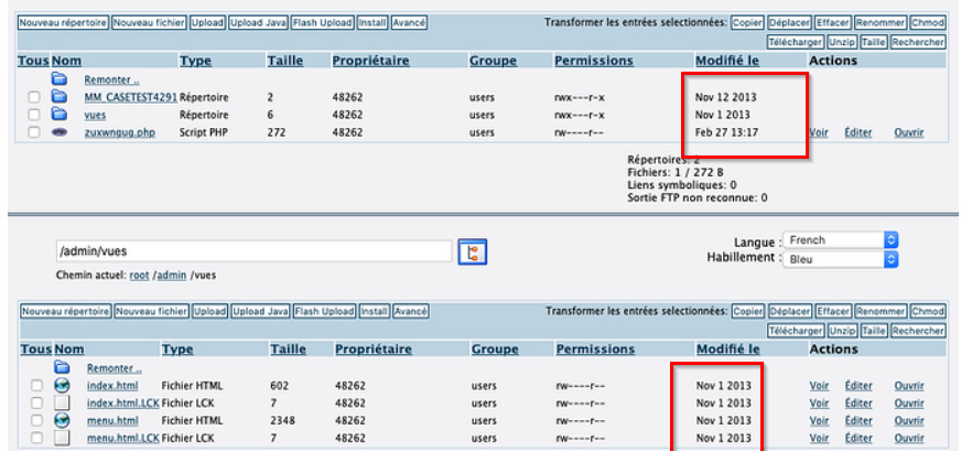

Je rencontre un problème : je n'arrive plus à télécharger le dossier "www" ou le sous-dossier "wp-content", ainsi que le fichier "wp-config.php" à partir de FileZilla. De même, lorsque j'essaie via le FTP, la page se plante en cours de chemin. Que devrais-je faire ?
Hier, j'ai expliqué que juste après avoir été piraté et avoir récupéré le site, j'avais déjà téléchargé le dossier "www" via FileZilla. Je possède ce dossier dans mes fichiers téléchargés. Je voulais donc savoir s'il était possible de réutiliser ce dossier en supprimant le sous-dossier "wp-content" ainsi que le fichier "wp-config.php", ainsi que les thèmes et plugins. Sinon, comment puis-je récupérer au moins les données (articles publiés, images, etc.) du site ?
Non absolument pas.
Votre site se trouve précisément dans:
- wp-content
- wp-config.php
- la base de données
Tout le reste (y compris wp-content/plugins et wp-content/themes) devrait être réinstallé depuis les sources officielles.
Il est probable que les "critical file transfer error" soient causés par l'antivirus de votre PC qui a détecté les chevaux de Troie.

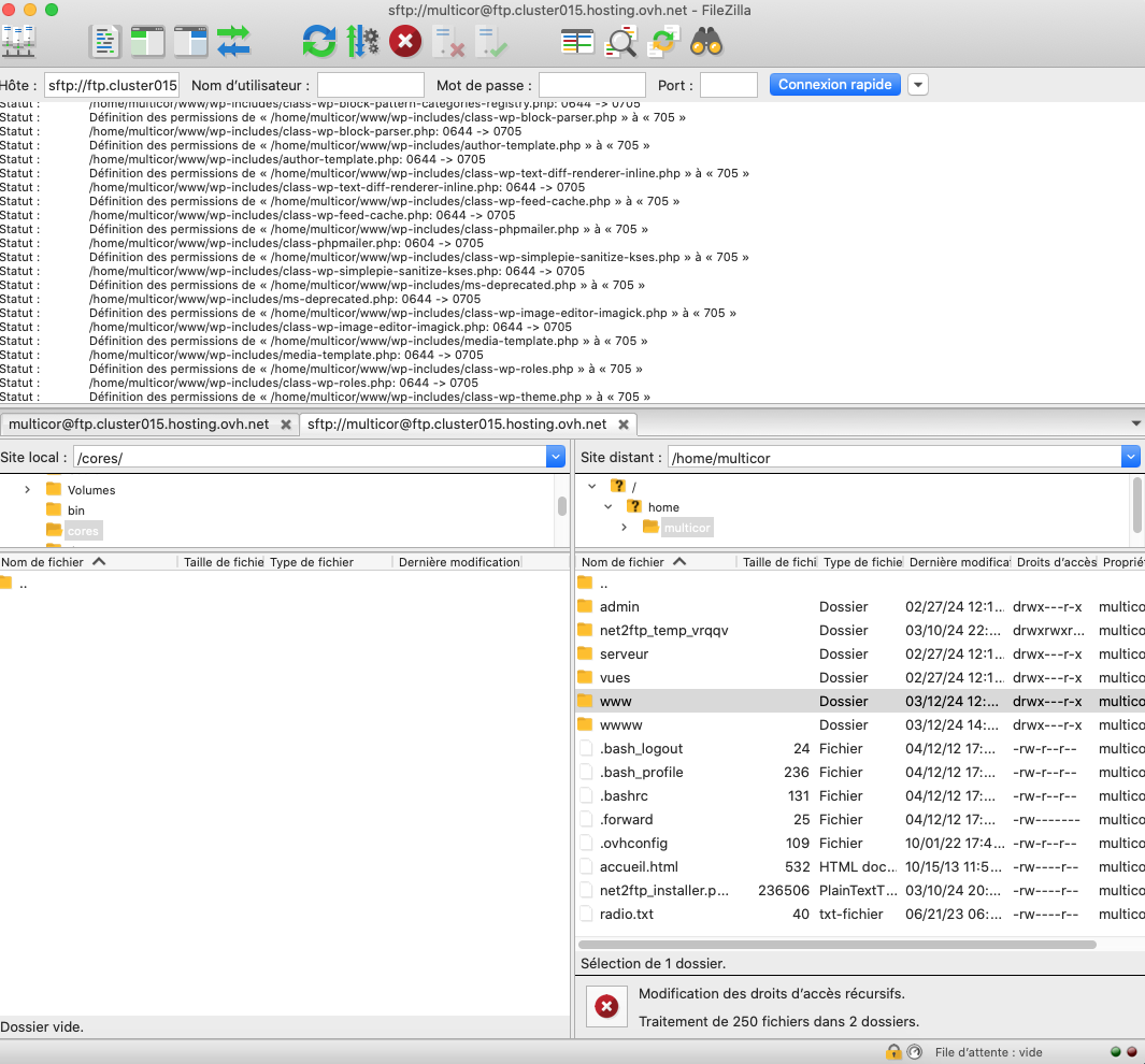

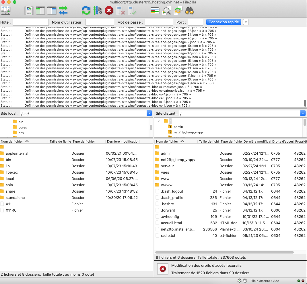

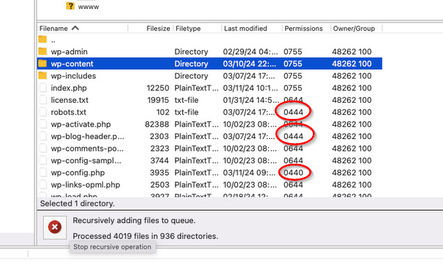

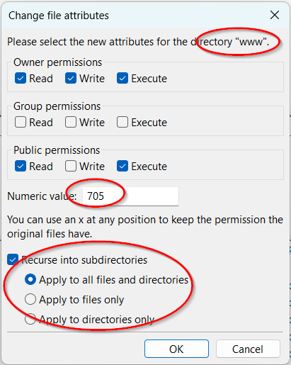

Il y a des permissions inhabituelles:
Forcez la réécriture des permissions en mode 705 à travers tout votre site:
puis ré-essayez le transfert

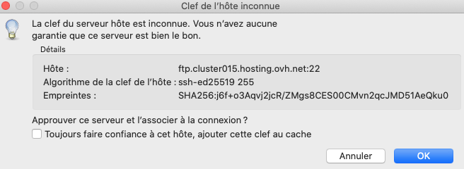

Vous utilisez bien SFTP, n'est-ce pas ?
Je pense que non.
Normalement le port par défaut de se connecter via SFTP sur FileZila est le port 22, mais moi j'utilise le port 21.
Dans Filezilla ne mettez pas de port.
Filezilla se débrouillera tout seul..
Par contre sélectionnez bien le protocole SFTP
Pouvez-vous nous faire une copie d'écran complète de Filezilla
Oui bien-sûr
Je pense que non.
Activez ceci dans votre espace client (hébergement > FTP/SSH > activer SFTP)
et ensuite dans Filezilla utilisez de préférence SFTP plutôt que FTP
Plus fiable, plus rapide, plus sécurisé, et ne se retrouve pas en erreur en présence de dossiers contenant 4998 fichiers ou plus.
C'était toujours activé. Mais dans FileZilla aucun où je peux sélectionner le SFTP. Dans l'onglet droit, vous pouvez voir par vous même que je n'ai que le ftp et non le sftp.
Faites un effort de recherche, svp.
Vous devriez trouver.

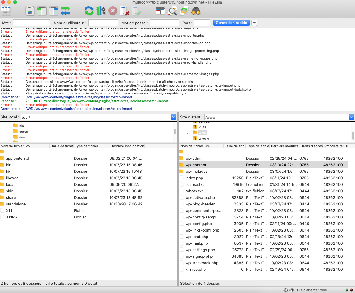

Avez-vous changé les permissions à travers tout votre site ?
Oui et ça continu toujours de tourner.
Bonjour @MarcelG3
Apparemment vous êtes toujours connecté en FTP au lieu de SFTP.
C'est le protocole SFTP qui est recommandé
Le message que je reçoit en mettant les informations, puis en connectant sur le port 22
Cocher faites confiance à cette hôte
C'est bon c'est fois, j'ai relancé les permissions.
Qu'est-ce que ces quatre dossiers ?
et ceci aussi, si ça ne vient pas de vous, c'est peut-être l'auteur du délit
J'ai connaissance du wwww, je l'avais créer pour faire des essaies. Mais le dossier net2ftp, je ne sais d'où il sort, les dossiers serveurs et vues également. Pour le dossier admin je l'ai depuis le début, mais je ne connais vraiment pas son importance.
Si vous êtes sur un hébergement mutualisé OVH, vous devriez pouvoir **_virer ces dossiers_**, qui pour moi n'ont rien à faire ici.

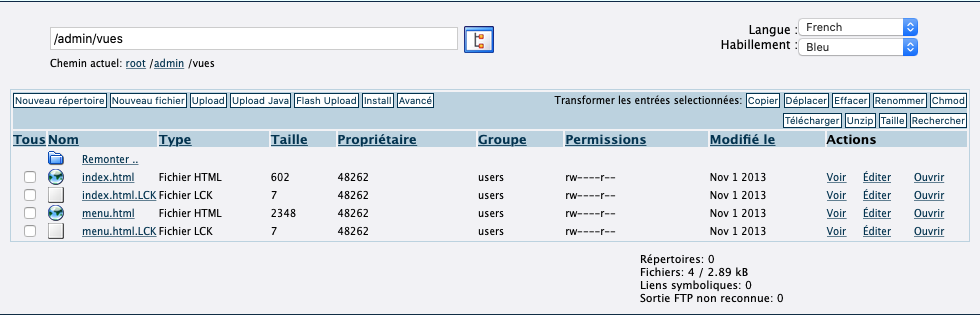

Voici le contenu du fichier ''admin''
Non vous montrez www/wp-admin
Oh oui le voici le dossier ''admin'' depuis Finder
J'espère que vous comprenez ce que vous faites
#1)
#2)
Oh pardon je suis un peu perdu dans tout ceci, je ne pouvais pas prendre une capture du sosie pendant que je FileZilla est en train de mettre les permissions. Mais depuis mon FTP je vous envoie la capture du dossier ''admin'' et du sous-dossier ''vues''. Dans le dossier ''CASETEST..'' il n'y a rien.
Si vous voulez la capture du contenu du ''index.html'' du dossier ''vues''
Ceci contient certainement du matériel hostile
