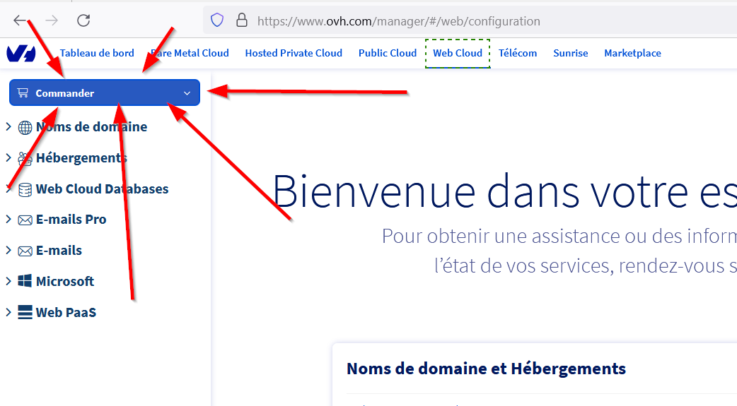

Chez OVH:
Allez dans Web Cloud, et en haut à gauche > Commander > une zone DNS (c'est gratuit)
Quand vous l'avez, recopiez-y un à un, les enregistrements que vous avez dans votre zone DNS chez Wix.
Puis commandez un hébergement (Perso par exemple) -- je n'ai pas l'impression que vous en ayez déjà un pour ce domaine.
Quand c'est fait, que vous avez une zone DNS et un hébergement, revenez ici pour la suite.

Je ne trouve même pas le bouton commander. Vous devez vous dire que je ne suis pas douée, et vous avez raison ;)
Ah si, j'ai trouvé, je commande un DNS, cela veut dire que je lance la procédure de transfert de wix avant pour obtenir les dns de wix?
Désolé, je ne pourrais pas expliquer mieux.
Votre commande n'est toujours pas visible.
