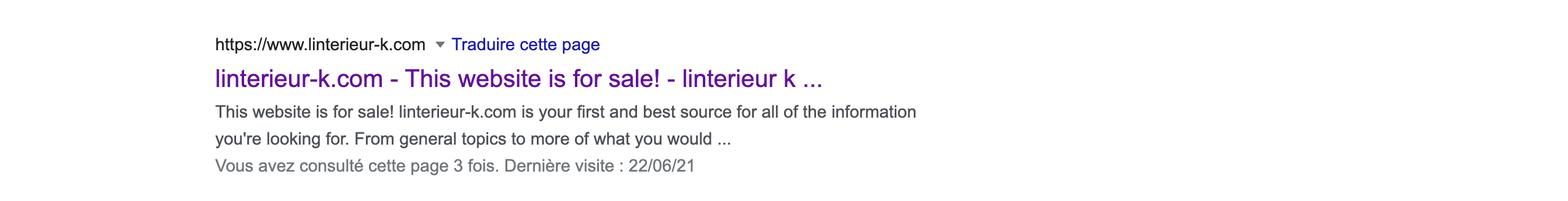

Merci beaucoup pour votre réponse. Voici ce que j'ai en recherchant le nom
Vous avez une petite idée à quoi ça pourrait être du ?
Le nom de domaine a-t-il été racheté à un vendeur ? Ou bien est-ce la bannière myshopify pour les domaines pas encore sous contrat ?
En tout cas ce n'est pas une page made-by-OVH.
Non il n'a pas a été racheté. Bonne question je vais essayer de m'informer du côté de shopify . Merci quand même et passez une bonne journée
