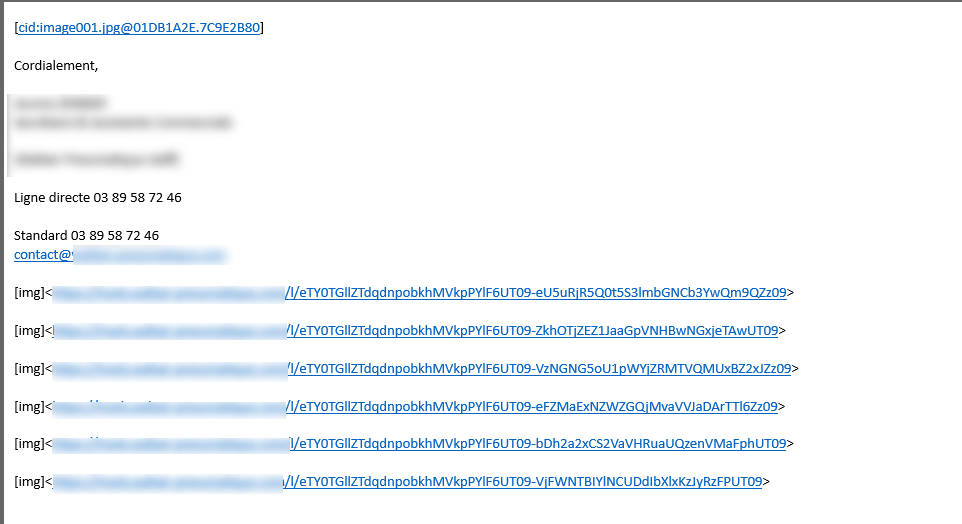

Lorsque l'expéditeur Exchange envoie un mail au destinataire MX Plan, ce dernier ne voit pas les images présentes dans le message (qu'il s'agisse d'images liées hébergées en distant ou d'images insérées dans le corps du mail).
J'ai vérifié les paramètres de confidentialité et sécurité et tout est ok pour accepter l'affichage de mails au format html (d'aileurs les mails au format html en provenance d'autres expéditeurs fonctionnent sans soucis).

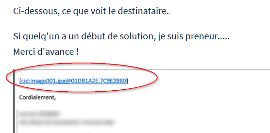

Ci-dessous, ce que voit le destinataire.

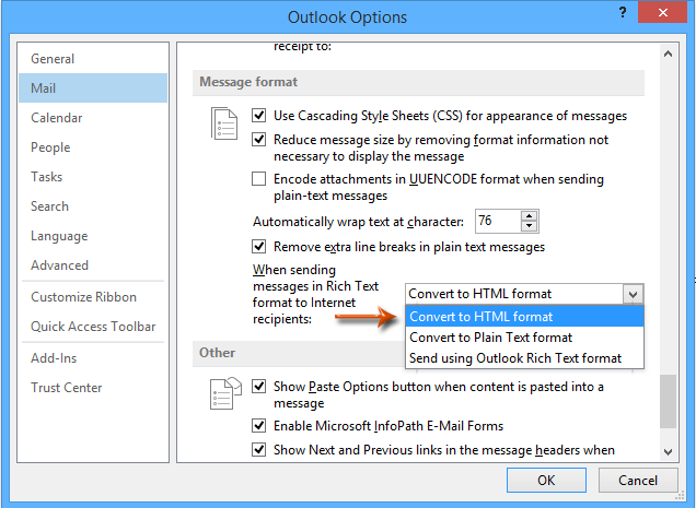

1) demander à l'expéditeur de vérifier dans son carnet d'adresses s'il n'a pas mis des options différentes d'envoi pour ses destinataires
Dans les anciennes versions Outlook le support RichTextFormat était prépondérant (vous pouvez attacher des pièces jointes au milieu du texte comme vous le feriez en MS-Word) alors que dans un mail HTML ce n'est pas possible.
Je ne sais pas quelle version d'Outlook a mis ça de côté pour tout faire en HTML maintenant.
Si vous voyez ms-tnef ou WINMAIL.DAT dans des messages envoyés, c'est un signe que le message est en RTF et généralement illisible en dehors d'Outlook.
