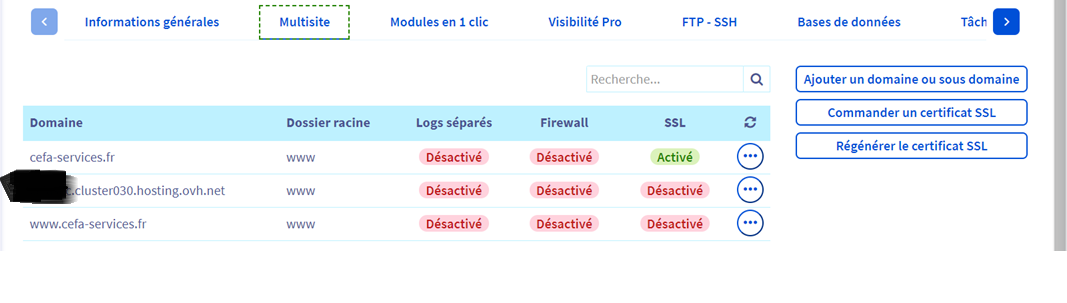

Malgré mes tentatives ça ne passe pas. Le site ne prends
J'ai mis l'extension « Automatic Domain Changer » afin de ne rien louper sur les url.
J'ai suivi le guide et tenté de remettre le SSL sur multisite pour le domaine et le www, aucun changement. Le SSL se met sur l'adresse mais pas sur le www.
Là je dois reconnaitre que je sèche total ... je n'arrive pas où est le souci.
Je suis preneur de tout avis sur cela :)
Merci d'avance et bonne journée !!!
