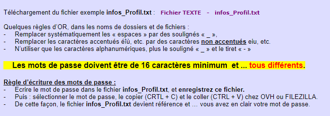

Bonjour @GillesE1
Règle d'or : un kit domaine plus hébergement par site. 😉
Edit : des pots de passe complexes et différents.
