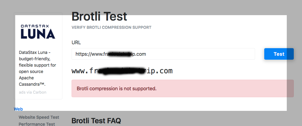

J'ai fait plusieurs tests
https://tools.keycdn.com/brotli-test
avec mes domaines et sous domaines (tous sur CDN). Bizarrement sur certains j'ai comme résultat "Brotli compression is not supported." sur d'autres "Brotli compression is supported."
Mais je ne vois pas pourquoi.

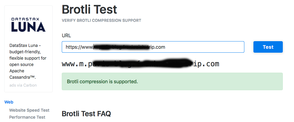

Par contre ce que m'explique pas est que
2 sous-domaines sur le même serveur tout les 2 CDN activé sont selon keycdn brotli-test
pour un sous domaine "brotli compression supported" l'autre sous domaine "brotli compression **not** supported"
ça peu venir d'ou ?
Oui le CDN s'occupe de compresser les fichiers compatibles automatiquement, il n'est pas possible de personnaliser cette configuration.
