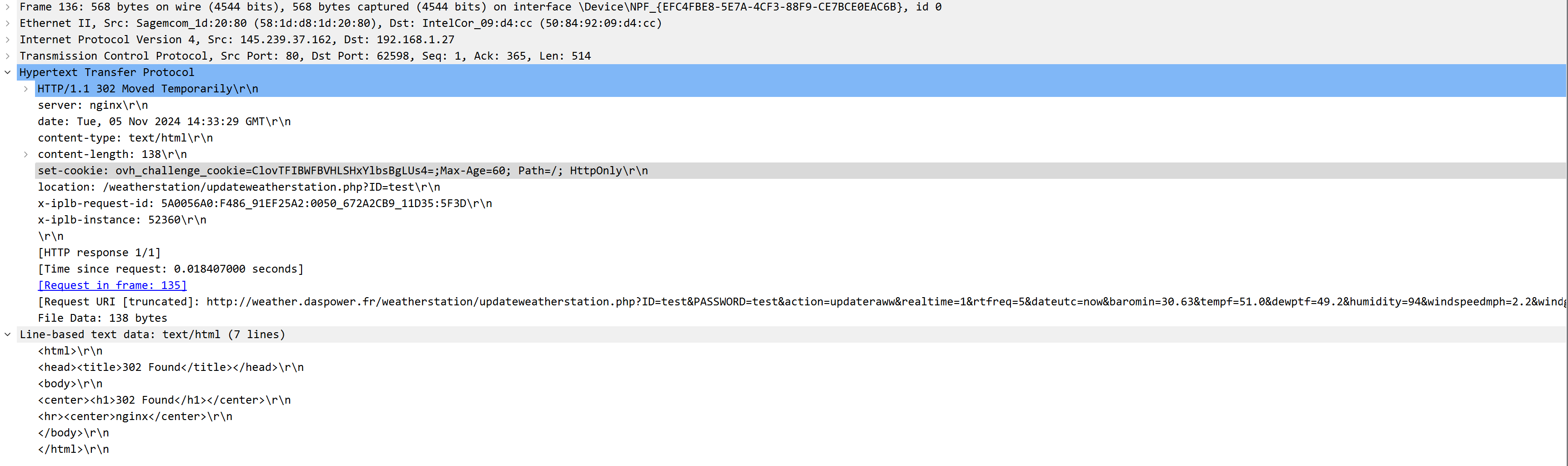

Sur une station meteo, qui appel un script PHP chaque minute, depuis le 31 octobre je n'ai plus de données qui remontent.
la requete est faite en HTTP uniquement ( pas de https), je nai pas la possibilité de changer.

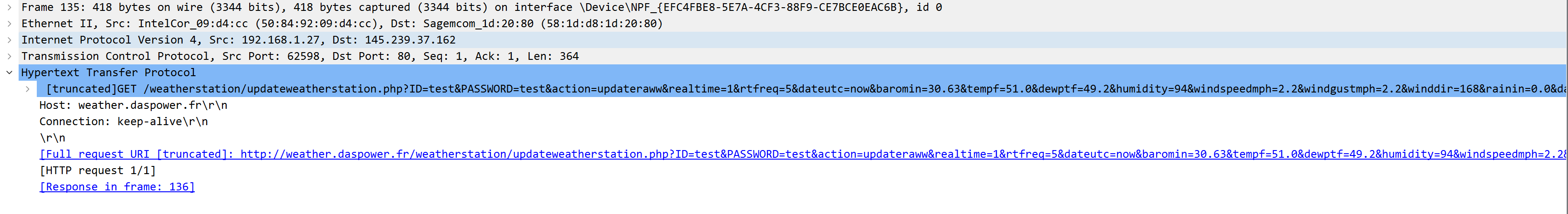

J'ai connecté la station a un point d'acces wifi sur mon pc et jai lancé wireshark, et j'ai une reponse http 302, je me suis dit que c'est la redirection vers HTTPS qui lui pose problème.
Jai créé un multisite weather.daspower.fr, qui pointe sur un dossier www2 qui ne contient rien hormis le script PHP, ( pas de htaccess ou quoi que ce soit )
Le script php n'effectue aucune redirection, c'est du simple traitement et stockage de donnée.
désormais lorsque je fais un curl -v http://weather.daspower.fr:80/weatherstation/updateweatherstation.php --max-redirs 0 depuis mon PC j'ai bien une reponse HTTP 200.
par contre la tablette a toujours une reponse HTTP 302, un peu étrange.
Je ne vois pas apparaitre ces requetes dans les logs web de OVH.
Je leur ai fais une demande d'assistance, pour eux le problème vient de mon code php.
J'ai modifié le fichier php et je n'ai mis que` Meme resultat.
http://weather.daspower.fr/weatherstation/updateweatherstation.php
La meme requete est envoyée sur un autre serveur avec une reponse 200.

Cela ressemble à une vérification anti-robot suite à un comportement suspect de votre IP.
J'ai constaté que depuis mon pc l'acces se faisait ne ipv6 et la station meteo etait en ipv4, jai donc retiré le AAAA de la zone dns, flushdns, et jai refais un curl, et ca passe correctement en ipv4 depuis le PC.
Si je compare les deux requete, a part le nombre de parametre get de l'url et le user agent absent sur la requette de la station meteo, sinon jai aucune difference.
par contre dans la reponse il veut me rediriger vers la meme url avec seulement le premier parametre.... etrange.
si j'affiche la variable $_GET dans mon script, jai bien tout si je l'appel via navigateur, mais je ne sais pas si il m'a redirigé

@BrunoB-OVHCloud dans la capture d'écran du premier poste, on voit l'url de redirection (location: ... ) qui est tronquée par rapport a ce qui est affiché un peu plus bas.

Nous n'arrivons pas à reproduire une requête tronquée dans la 302, sur les cas testés, la redirection est bien complète.
Par contre certains outils tronquent le log, et le formatage de votre capture d'écran me fait penser à cela, requête trop longue pour le log.

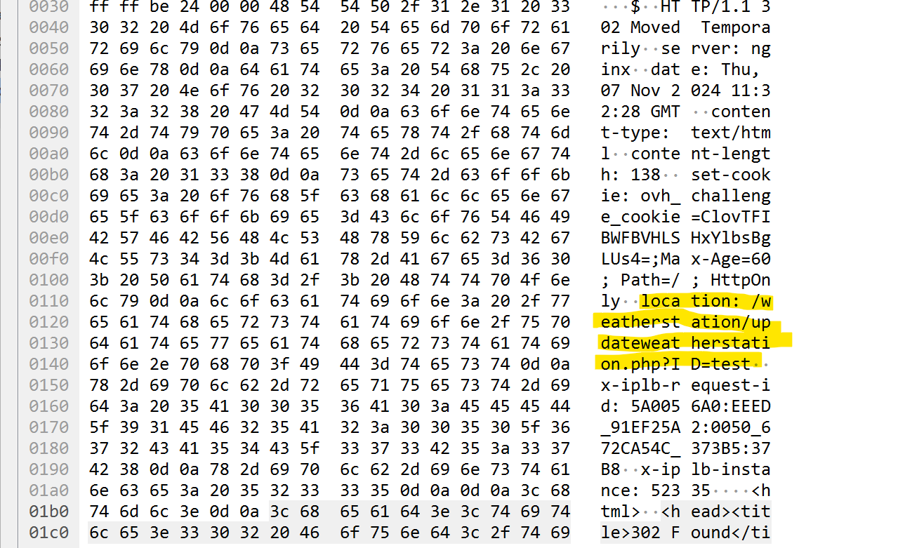

non ce n'est pas tronqué, ici les données brutes :
Le deuxieme parametre dans l'url est appelé "PASSWORD" ne serait-ce pas un mot clé refusé ?
