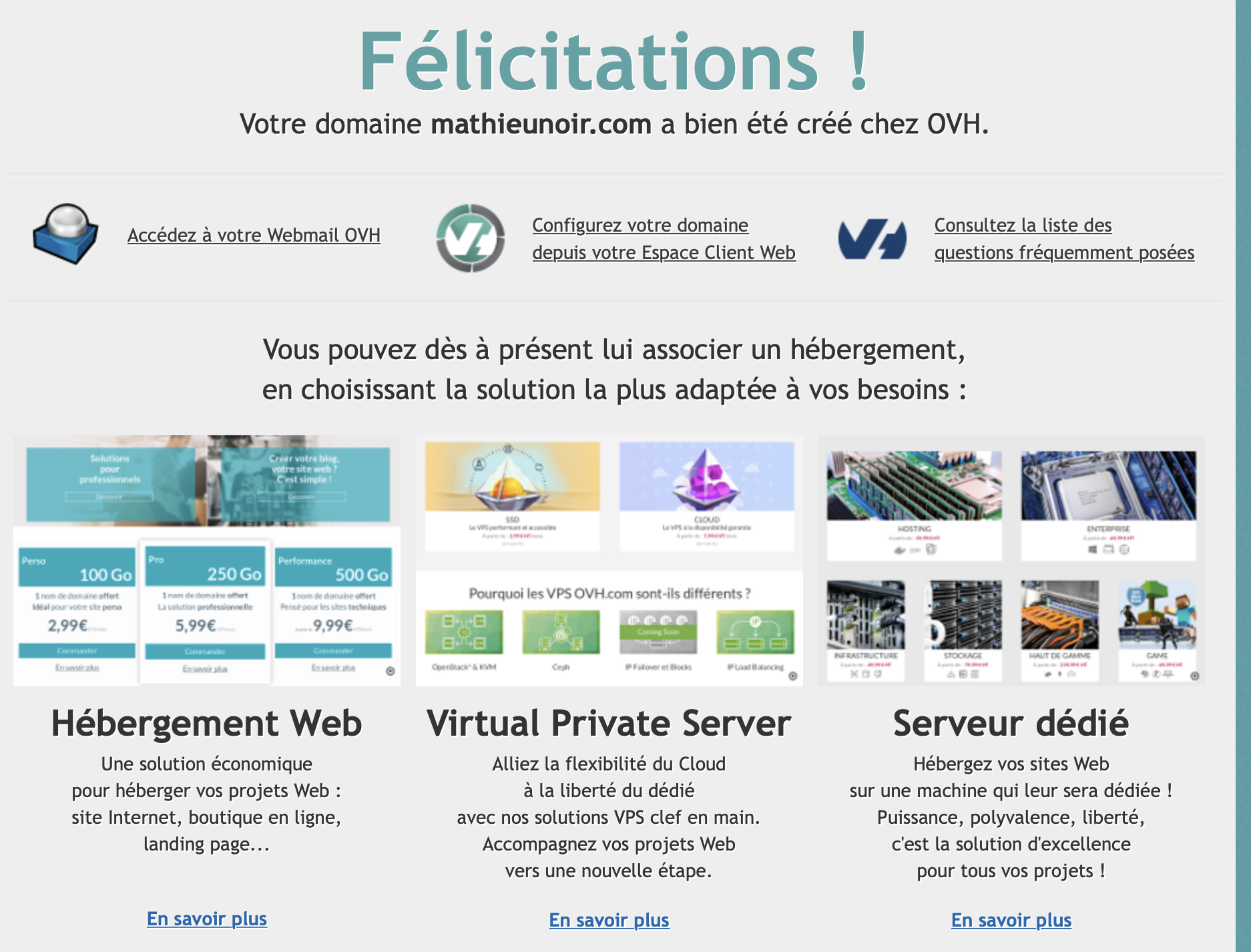

Mais quand je tape mathieunoir.com, voilà ce qui s'affiche.
C'est comme s'il n'allait pas chercher mon site qui est dans le dossier racine "mat" :
Avez-vous une idée?

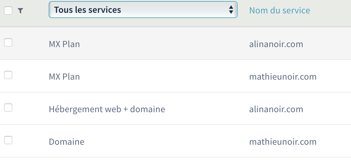

Voilà ce que j'ai dans mes services. Je ne vois pas de "Zone DNS"
```text tu n'as pas la zone DNS ni d'hébergement pour le domaine... pas normal
