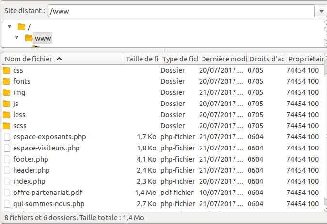

Je suis confronté à un léger problème.
Je me retrouve à devoir mettre à jour la version php d'un site wordpress mais je me retrouve coincé et avec toujours cette même alerte sur wordpress :
Vous ne pouvez pas mettre à jour car WordPress 5.3.2 nécessite PHP version 5.6.20 ou plus. Vous utilisez la version 5.5.38.
J'ai suivi d'anciens sujets de discussions et j'ai été voir le fichier .ovhconfig qui est en dehors du www (il n'y en a pas à l'intérieur, j'ai bien vérifié), voila ce qui est à l'intérieur :
app.engine=php
app.engine.version=7.2
http.firewall=none
environment=production
container.image=stable
Ce qui m'étonne, c'est que dans le www je ne trouva pas les habituels wp-content, wp-uploads... mais cette arborescence là...
Si quelqu'un pouvait m'aider ça serait vraiment super :)
Merci par avance
où?
donc tu n'es pas dans le dossier racine du WP
c'est le bon FTP?
manager Ovh/hébergement/multisite pour voir les dossiers racine utilisés
J'ai continué mon enquête car l'architecture me paraissait bizarre.
En fait le nom de domaine pointe vers un sous domaine où est hébergé le wordpress.
Ce sous domaine n'étant pas sur une version php à jour non plus, forcément ça ne pouvait pas fonctionner.
Le fait d'écrire le post m'a quelque part aidé à trouver la solution, la fameuse méthode du canard en plastique ;)
Merci tout de même pour la réponse.
tout serait à mettre à jour... php, woocommerce, WP, plugin et theme
Oui y'a un gros taf de mise à jour et du ménage à faire dans les plugins :)
