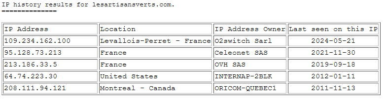

* Votre domaine est enregistré chez OVH.
* Vos serveurs DNS et votre zone DNS est chez o2switch (https://www.o2switch.fr/)
* Votre serveur web et vos e-mails sont servis par un serveur cPanel chez o2switch, il m'est impossible de savoir combien d'autres clients sont hébergés sur ce serveur et qui l'administre (o2switch ou un prestataire ?)
Cet historique pourrait-il rafraîchir votre mémoire ?
Notez que 213.186.33.5 chez OVH c'est une machine à redirections, et pas un hébergement de votre site.
Quand vous aurez remis vos souvenirs en ordre, il faudra dire quelles sont vos intentions.
Si c'est de tout rapatrier chez OVH, il faudra aussi expliquer pourquoi on y retrouve dans votre espace client OVH > zone DNS > une adresse IP 95.128.73.213 qui appartient à celeo.net
Cette zone DNS chez OVH, désaffectée, a pourtant encore été mise à jour il y a un an, en mai 2023.
