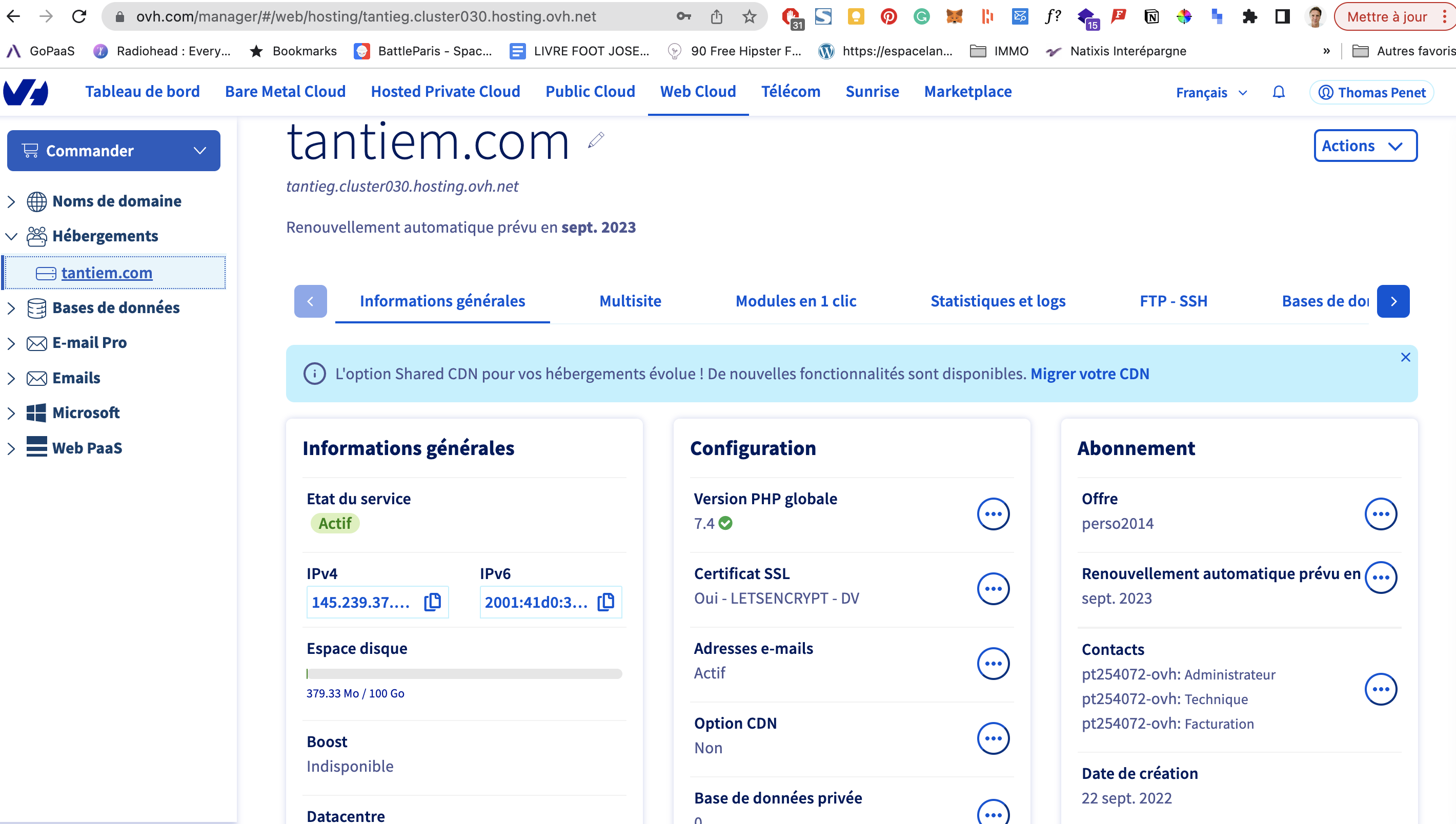

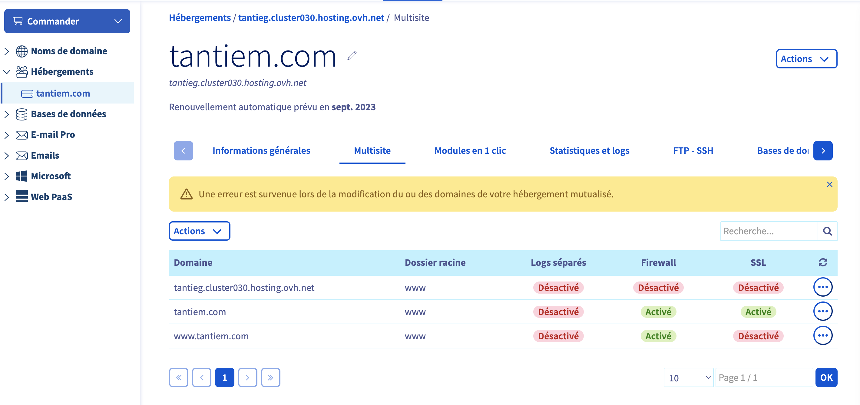

Mon nom de domaine est tantiem.com, hébergé chez OVH. J'ai activé le SSL gratuit"Let"s Encrypt".
Le problème : je n'arrive pas à activer l'option certificat SSL sur mon domaine www (j'ai le message "Une erreur est survenue lors de la modification du ou des domaines de votre hébergement mutualisé" lorsque je coche SSL.
Voici la configuration, merci beaucoup pour votre aide, j'ai passé beaucoup de temps sur les guides en ligne :(
Hébergements Web - Impossible d'activer SSL sur un Multisite - message d'erreur

Votre domaine en www n'est pas configuré côté DNS.
La solution la plus simple, créer un CNAME.
Il faut faire : www cname tantiem.com

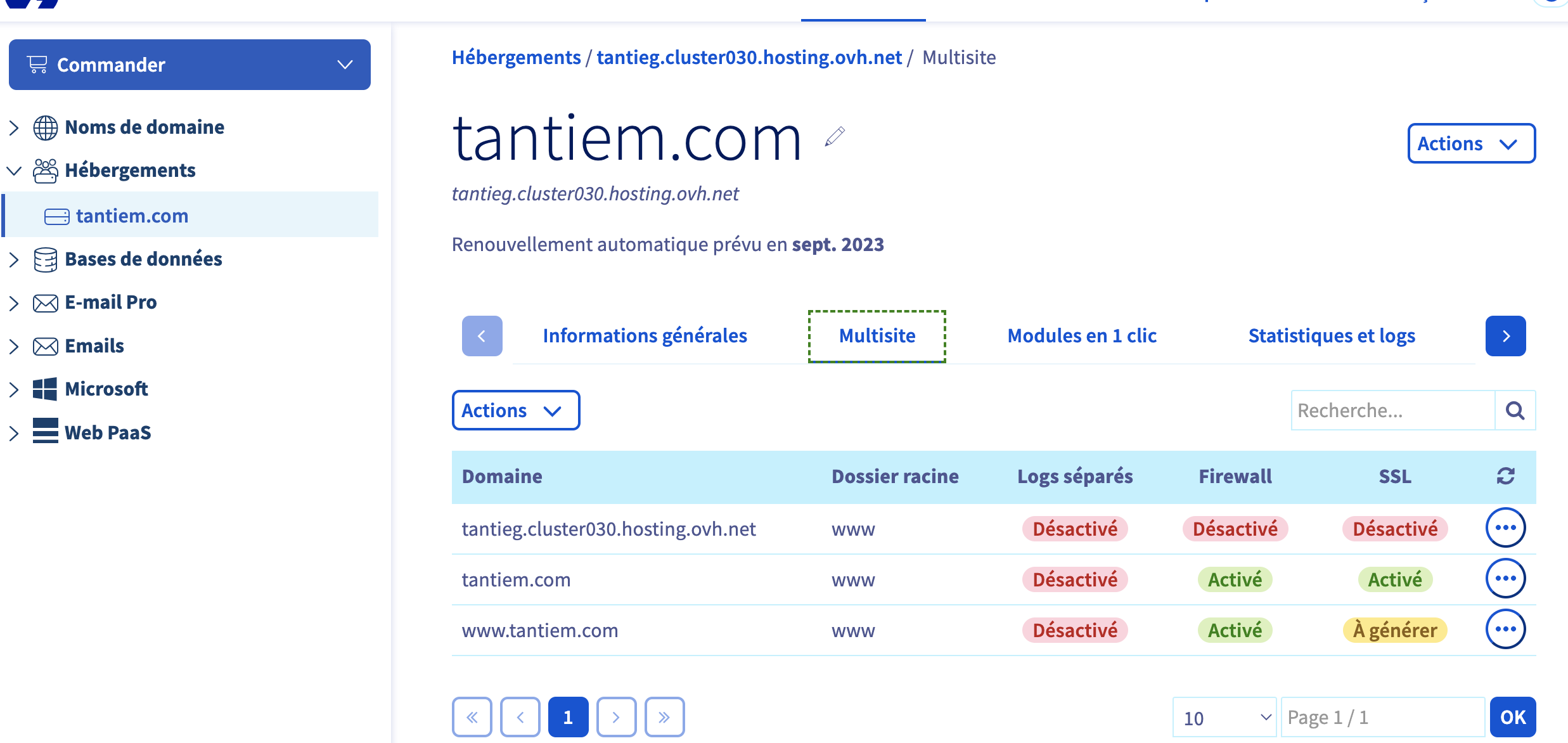

J'ai effectué la configuration côté DNS de www.tantiem.com avec le CNAME et cela a bien fonctionné, j'ai pu activer le SSL pour www.tantiem.com sans message d'erreur. Il est en cours de génération (cf capture ci dessous).

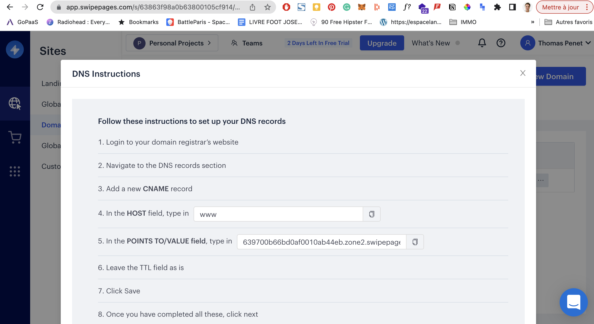

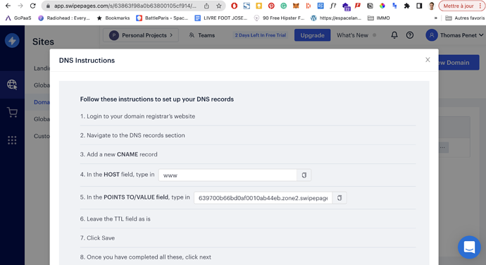

2/ Swipepages m'a communiqué un code et m'a demandé d'ajouter un champ CNAME depuis www.tantiem.com afin d'afficher cette page. (capture ci dessous)
3/ J'image que cela va être redondant avec le CNAME que je viens de créer du coup ?

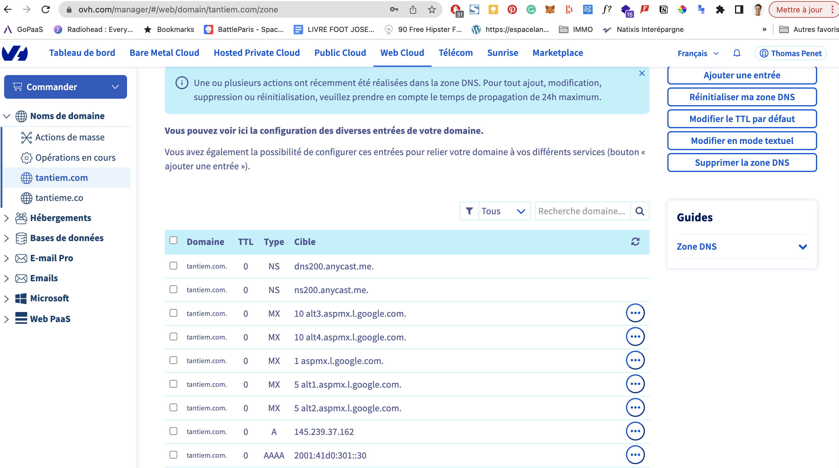

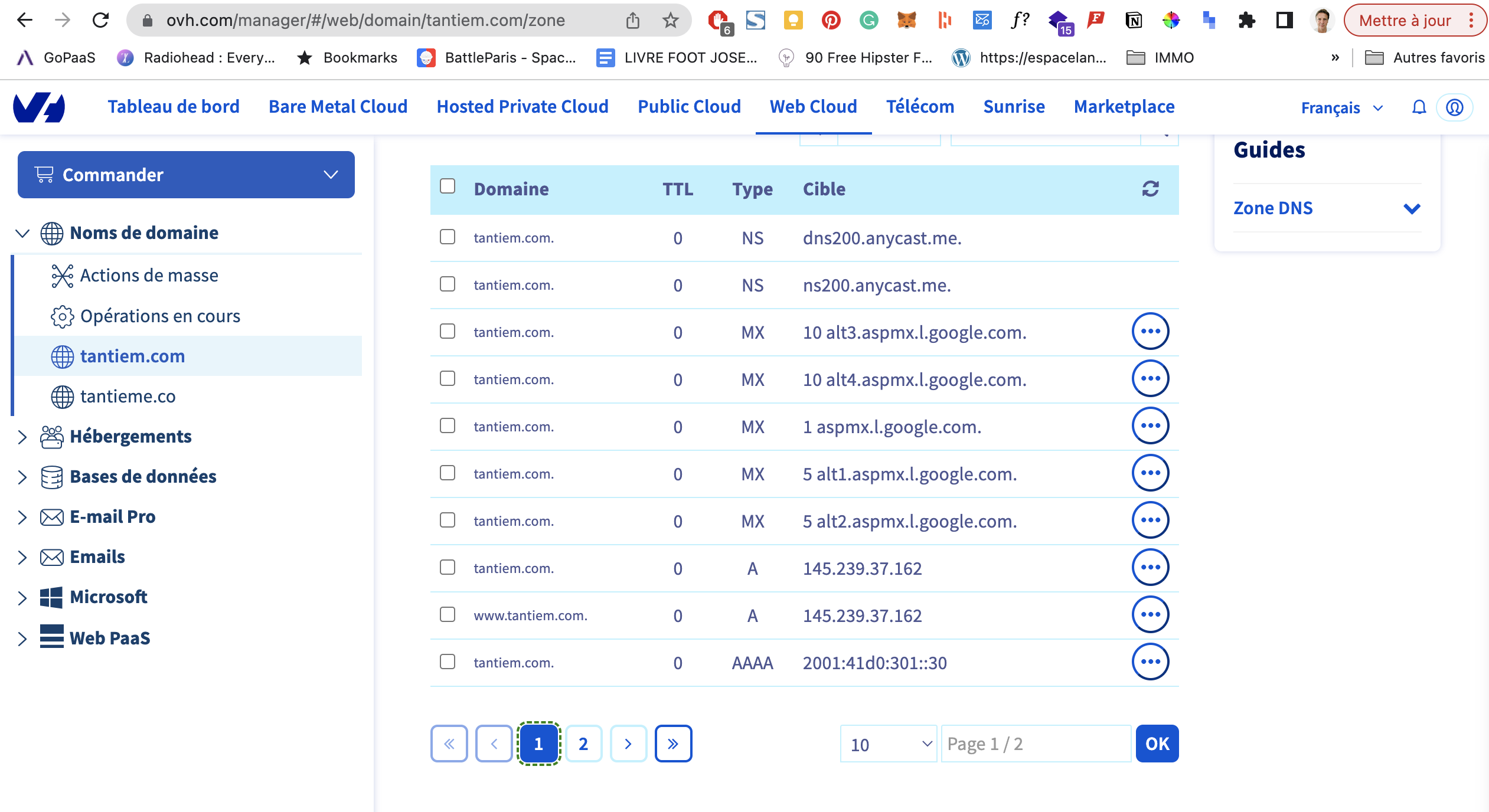

avant de faire la manipulation demandée, vous pouvez effacer toutes ce lignes qui concernant le sous-domaine www :
~# host www.tantiem.com
www A 145.239.37.162
www AAAA 2001:41d0:301::30
www MX 5 alt1.aspmx.l.google.com.
www MX 10 alt3.aspmx.l.google.com.
www MX 10 alt4.aspmx.l.google.com.
www MX 5 alt2.aspmx.l.google.com.
www MX 1 aspmx.l.google.com.
Concernant les MX ceux-ci préfixés par www n'ont pas de raison d'être , perconne ne vous écrit des e-mails à une adresse @www.tantiem.com
Après, vous pourrez ajouter le CNAME demandé.
Merci @Fritz2cat , mais sauf erreur de ma part, dans mes DNS je n'ai que les champs A et AAAA pour le www ?
Les champs MX que vous mentionnez sont bien sur tantiem.com et non www ?
Alors il ne faut pas les effacer !

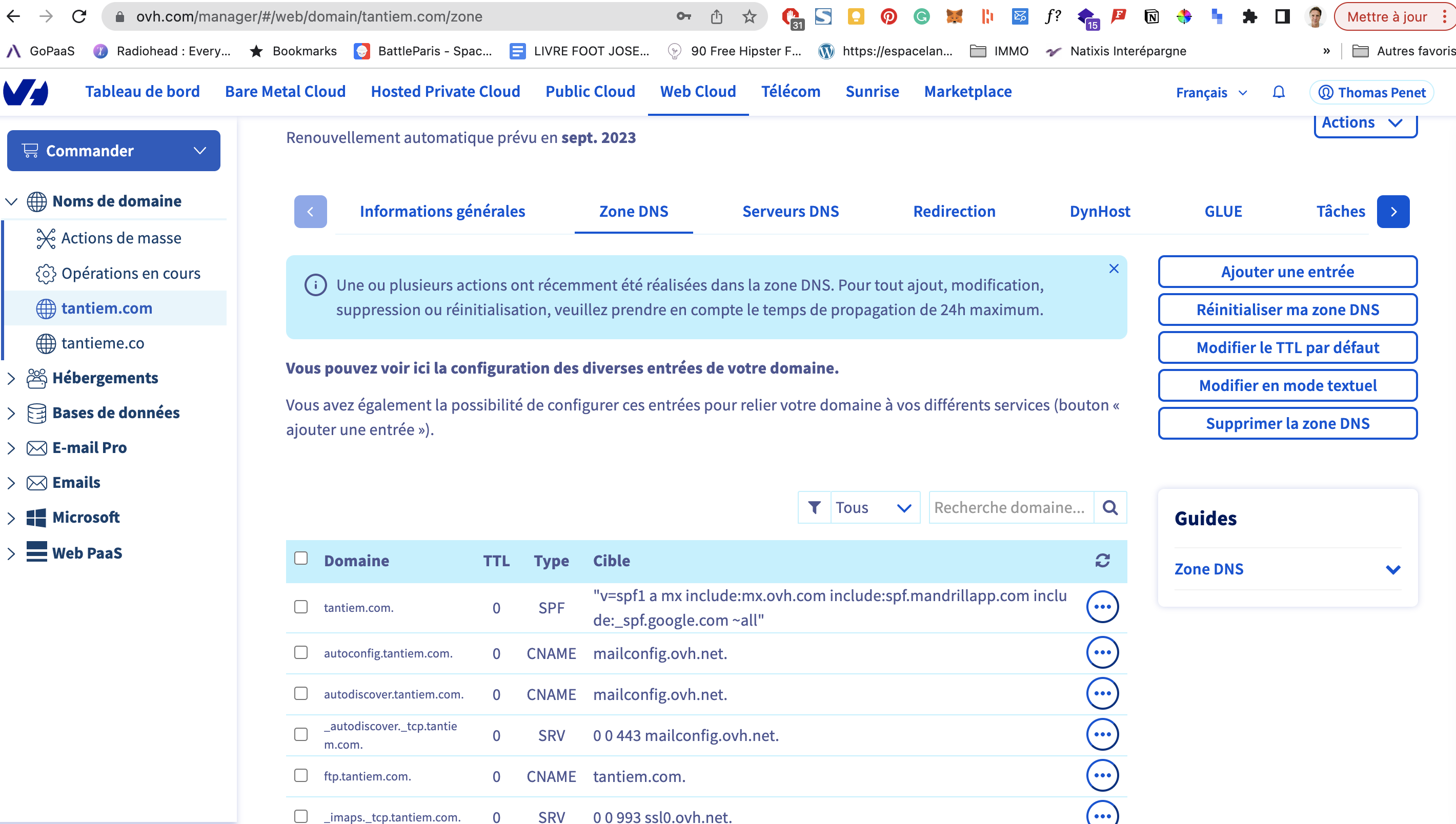

Ce que je ne comprends pas, c'est que le serveur DNS dit qu'il y a bien des enregistrements MX pour le sous-domaine www !!
~# dig www.tantiem.com mx @dns200.anycast.me
;; ANSWER SECTION:
www.tantiem.com. 3600 IN MX 10 alt3.aspmx.l.google.com.
www.tantiem.com. 3600 IN MX 5 alt1.aspmx.l.google.com.
www.tantiem.com. 3600 IN MX 10 alt4.aspmx.l.google.com.
www.tantiem.com. 3600 IN MX 1 aspmx.l.google.com.
www.tantiem.com. 3600 IN MX 5 alt2.aspmx.l.google.com.
Ca vient probablement de l'enregistrement CNAME suivant:
www CNAME tantiem.com.
Il est aussi à supprimer.
@janus57

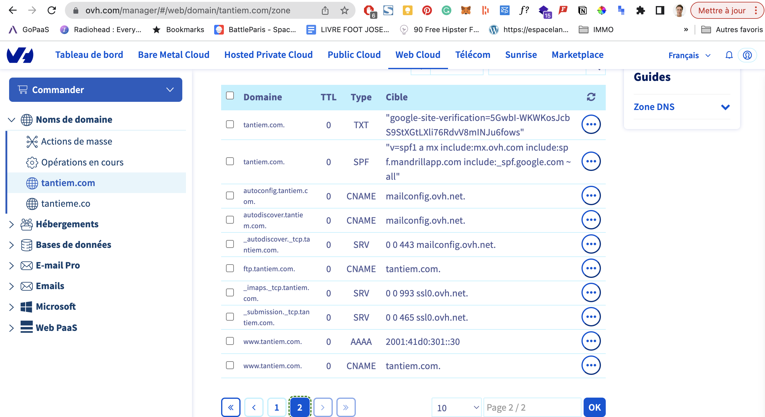

Un peu perdu car je viens d'ajouter www cname tantiem.com sur la recommandation de @Fritz2cat ;)
J'ai donc conservé les MX qui étaient bien sur tantiem.com, et supprimé les 2 lignes www A 145.239.37.162 et www AAAA 2001:41d0:301::30
Pour le moment j'ai toujours le SSL sur www.tantiem qui est "à générer"
Ha non, ce n'est pas juste.
C'est ce CNAME-ci qu'il faut configurer. (je reprends votre copie d'écran)
Si ce site est hébergé sur un autre serveur que chez OVH, ce n'est pas OVH qui pourra générer ce certificat, mais ce sera l'autre hébergeur.
C'est souvent plus simple que chez OVH.
Merci beaucoup @Fritz2cat, mes premières explications n'étaient pas complètes en effet.
J'ai donc mis à jour le CNAME avec le code fourni, vidé mes caches, et www.tantiem.com présente bien la landing page (en construction je précise:) .

Dans multisite, vous pouvez déjà retirer www.tantiem puisque ce site n'est plus servi par OVH. Ca ne peut juste que produire des erreur à chaque regénération de certificat.
Vous conservez donc chez OVH seulement le site "sans www", en plus du cluster030 bien sûr qui reste toujours présent dans la liste.
Pour ce site il n'est pas nécessaire de rafraîchir le certificat
(d'ailleurs pourquoi avez-vous payé un certificat Sectigo aujourd'hui ??? -> dépense inutile, mais ce n'est pas remboursable)
