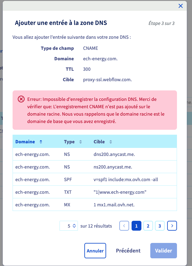

- Je rencontre la problématique suivante : Je souhaite déployer un site WebFlow sur le domaine de mon client mais impossible d'ajouter une entrée CNAME.
Le message d'erreur me dit "L'enregistrement CNAME n'est pas ajouté sur le domaine racine".

Impossible de faire une entrée CNAME sur la racine cela est hors RFC.
Un CNAME csst forcément sur un sous-domaine.
Impossible d'ajouter une entrée CNAME proxy pour déployer un projet WebFlow
Dans le standard DNS, vous ne pouvez pas associer un CNAME à la racine d'un domaine.
example.com est la racine du domaine et ne peut pas être associé à un CNAME
www.example.com n'est pas la racine du domaine example.com et on peut lui associer un CNAME.
Sur la racine, on ne peut mettre que des enregistrements A, AAAA, MX, TXT, etc mais pas de CNAME.
Demandez à recevoir une ou plusieurs adresses IP. (de la forme 123.45.67.89)
Si Webflow ne veut pas ou ne peut pas vous en fournir, il faudra faire une redirection et utiliser votre hébergement OVH cluster029 pour faire cette redirection.
J'explique tout ça ici:
https://blog.demees.net/cname-ovh-systemeio-shopify-heroku-odoo-wix-monsite/

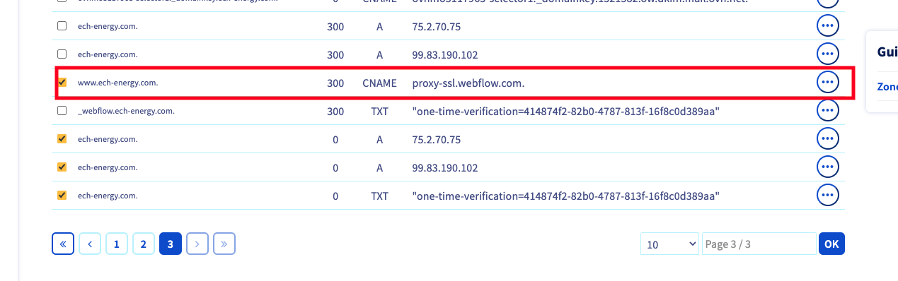

Merci pour votre réponse.
Pourtant, j'avais réussi à le faire.
Mais comme j'ai demandé une restauration du site, je l'ai effacé pour être sûr de ne pas créer de conflit.
Et je ne comprends pas pourquoi je n'y arrive plus.
Bien essayé mais sur votre capture le cname est sur le sous-domaine "www" et non à la racine comme vous essayez de faire.

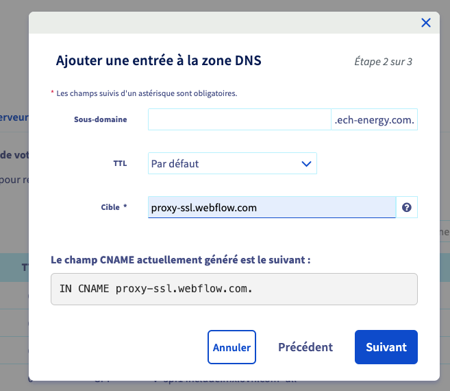

Merci, je n'avais pas vu la différence !
Vous savez comment faire pour le remettre sur le www ?
Dans votre capture d'écran là où le sous-domaine est demandé, y indiquer "www" tout simplement.
Merci !

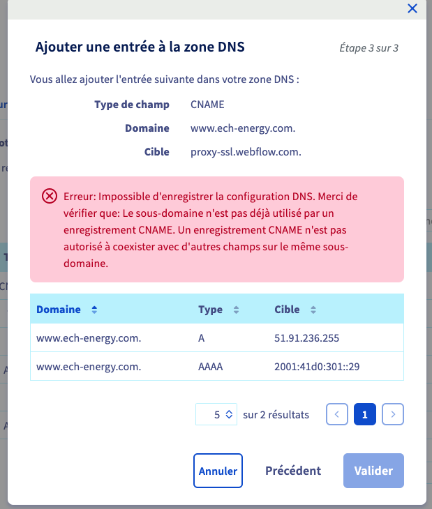

Maintenant j'ai ce message d'erreur :
Supprimez ces enregistrements.
Si vous comprenez ce que vous faites, ces enregistrements disent que www.ech-energy.com se trouve sur le serveur d'OVH alors que ce n'est pas ce que vous voulez faire.
Raison de plus pour les supprimer.
