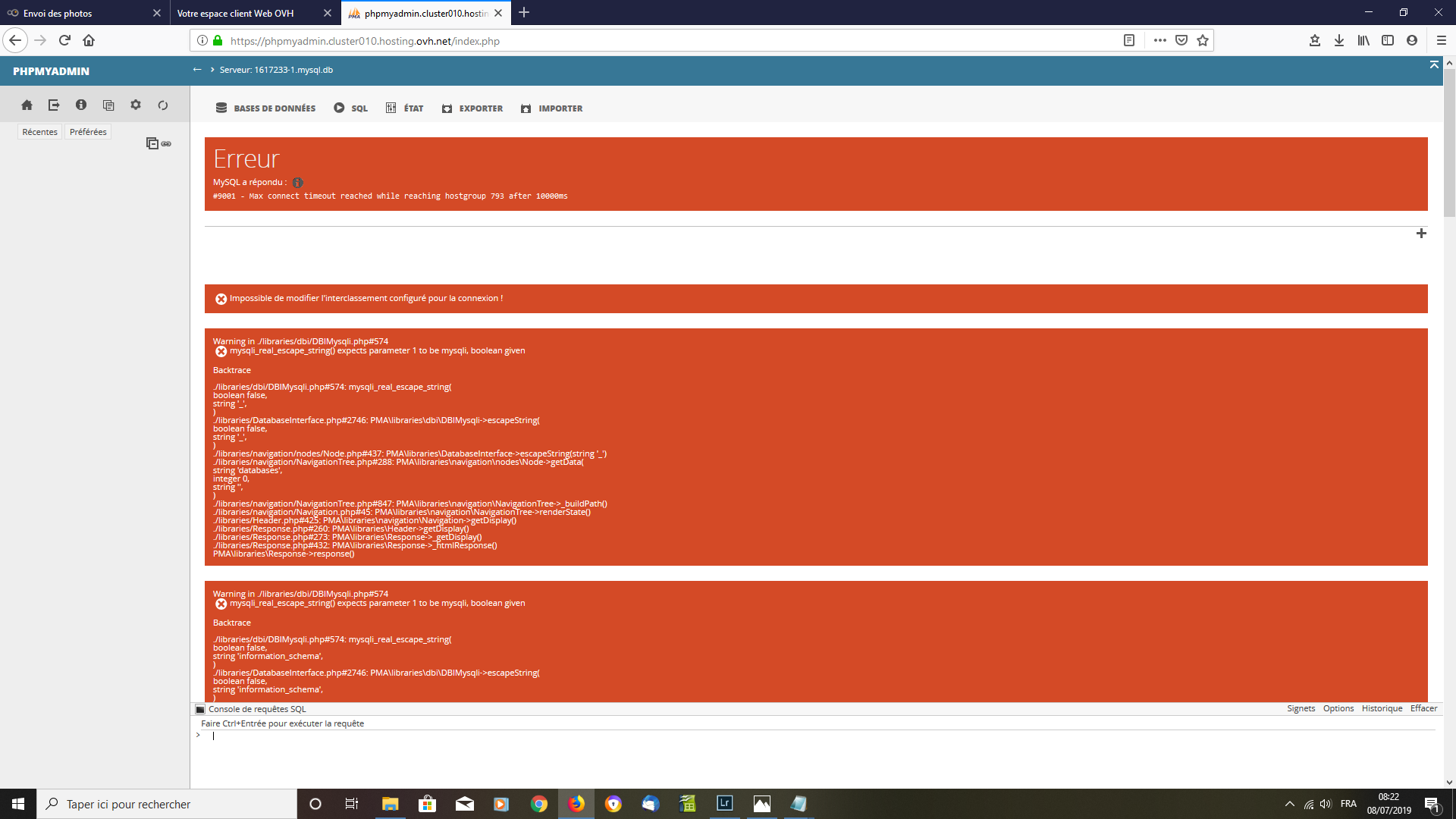

Le soucis vient de la base de donné je pense. Voila ce qui s affiche lors de la connexion.
ce n'est pas une erreur sur la base mais le serveur
celui ci est inaccessible, c'est le souci de ton site
pourquoi veux tu y accéder avec phpMyAdmin?
ce n'est pas possible
