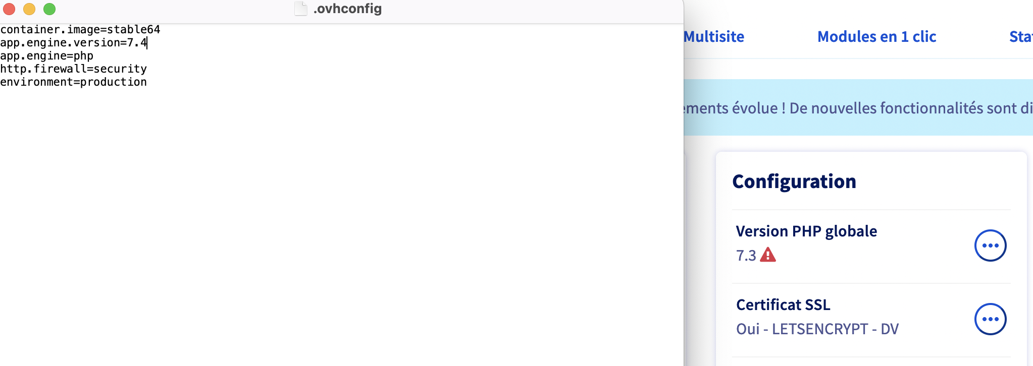

Bloqué en version 7.3 PHP
J'ai un site Wordpress, hébergé chez OVH. J'ai actuellement une version affichée de 7.3 PHP et impossible d'avoir accès aux plus récentes. J'ai donc pas mal de problèmes pour mettre à jour mes extensions.
Le site : www.beermyguest.be

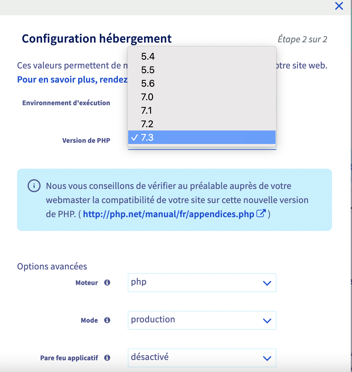

Quand je regarde via mon manager OVH, je suis en version 7.3. Quand je check dans mon dossier .ovhconfig sur Filezilla, je suis en 7.4. J'ai déjà changé de stable en stable64.
Quand je force la version php sur le .ovhconfig, j'ai cette erreur : Not Implemented GET not supported for current URL erreur.
J'ai fait une recherche sur le FTP et je ne trouve pas de deuxième fichier .ovhconfig (j'avais vu que ça pouvait être une piste..).

Bonjour @CarolineT15
Renommer le fichier .ovhconfig en .ovhconfig_old
Puis, voir dans mon guide le paragraphe :
**F1 – Modifier la version de PHP via le manager OVH**
https://www.wordetweb.com/word-et-web/WORDPRESS-guide-installation-de-WordPress-premier-domaine-chez-OVH-FR.htm#_F1_%E2%80%93_Modifier
Toop merci bcp !
