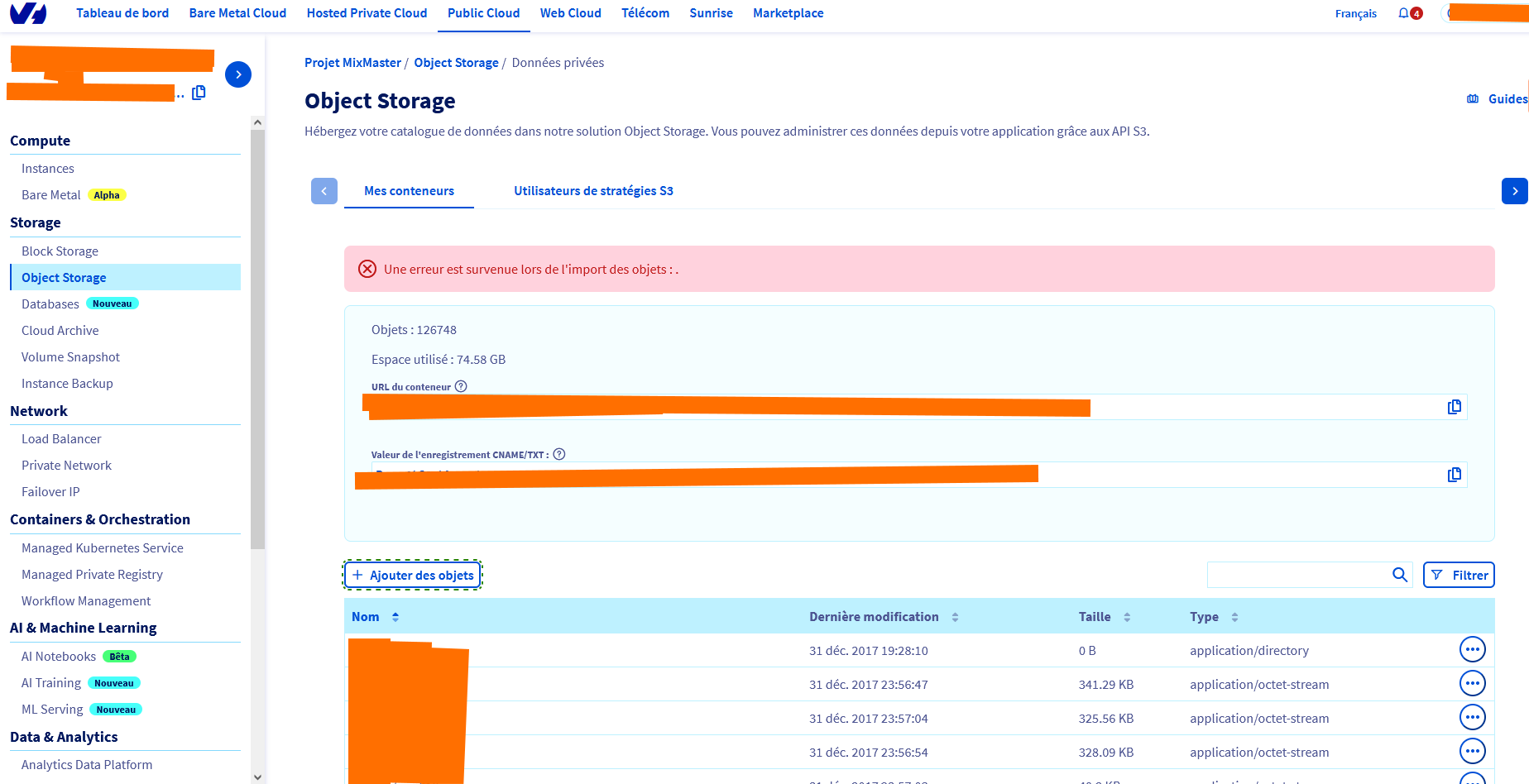

Je souhaite transférer un fichier vidéo vers mon conteneur dans l'Object Storage. Il fait un peu plus de 3 Go.
Le problème est que via l'espace client j'ai ce message d'erreur:
Et via Cyberduck j'ai une erreur 400. Cette erreur 400 semble logique puisque si le fichier ne peut pas être transféré via OVH depuis mon espace client OVH ça ne fonctionne logiquement pas non plus avec Cyberduck.
J'ai bien sûr ouvert un ticket support, mais le support n'arrête pas au fil des messages de se focaliser sur Cyberduck en affirmant que c'est une erreur liée au manifest, alors que j'ai répété à plusieurs reprises que j'ai également un problème avec le bouton d'upload situé dans l'espace client ...
Bien sûr je n'ai aucun problème pour n'importe quel fichier plus petit.
Sauriez vous ce que je peux faire ?

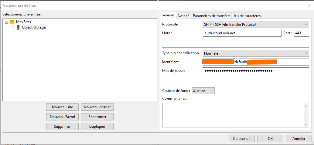

Même avec filezilla à la place de cyberduck?
Et je vois alors "Impossible d'établir une connexion avec le serveur. J'ai également essayé avec l'identifiant seul, c'est à dire pas sous la forme ...:default:... mais même résultat.

Je n'ai pas ce type d'abonnement, mais es-tu sûr que l'adresse du serveur FTP est : **auth.cloud.ovh.net** ?
pour moi, ce serait plutôt du genre **ftp.xxx.hosting.ovh.net** ou peut-être **ftp.xxx.cloud.ovh.net**
A priori il faudrait la version pro de filezilla pour faire ça ...

J'ai trouvé un autre tutoriel:
https://docs.ovh.com/fr/storage/pca/sftp/
Mais quand je mets gateways.storage.sbg.cloud.ovh.net j'ai un message "Host does not exist".
Non.
Je t'envoie un Message Privé.
Pas applicable c'est pour du PCA (Public Cloud Archive).
Il faut effectivement FileZilla Pro pour faire du S3 sur du stockage objet.
Ok @janus57 et qu'est-ce qui bloque avec le FILEZILLA gratuit ?
Je viens de tester et en effet ...
avec gateways.storage.sbg.cloud.ovh.net j'arrive pas à le faire marcher
par contre avec gateways.storage.gra.cloud.ovh.net ça marche ...
il n'y a pas besoin de la version pro de fillezila
Bah tout simplement il ne gère pas le protocole Swift...
FileZilla gratuit fait uniquement du (S)FTP(S).
Voir tous les protocole/fournisseur supporté par la version Pro : https://filezillapro.com/docs/v3/basic-usage-instructions/difference-between-filezilla-and-filezilla-pro/

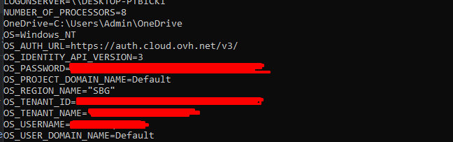

Je sens que je suis proche du but. J'ai ouverts la console CMD de Windows et j'ai copier/coller les lignes en les faisant débuter par set, donc:
**set OS_AUTH_URL=https://auth.cloud.ovh.net/v3/**
**set OS_IDENTITY_API_VERSION=3**
etc, etc, etc.
Lorsque dans la console j'écris uniquement set, je vois cette liste:

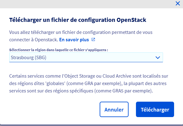

J'ai également constaté que dans le tutoriel https://docs.ovh.com/fr/storage/debuter-avec-lapi-swift/#envoi-de-fichiers-dans-votre-conteneur les commandes débutent par "swift" ce qui ne semble pas reconnu par ma console sur Windows.

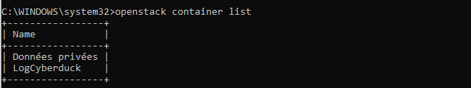

Là, pour du container, sur SBG, essaie juste avec :
openstack container list
(Ou openstack --help pour voir les commandes qui vont bien :) )

Je bloque aussi dans le tutoriel https://docs.ovh.com/fr/storage/debuter-avec-lapi-swift/#envoi-de-fichiers-dans-votre-conteneur puisque ces commandes ne fonctionnent pas sur Windows, mon but n'est clairement pas d'utiliser l'Object Storage en ligne de commandes, mais juste lancer l'upload de ce fichier de 3.5 Go afin de pouvoir ensuite envoyer au support le résultat de --debug
**openstack container list** affiche aussi **public endpoint for compute service in "SBG" region not found**
Lors de la génération du fichier openrc.sh utilisé afin de définir les variables OS_tenant_id et tout le reste, j'ai dû choisir la région.
Mes 2 premiers conteneurs sont à SBG, mais pas le 3ème ...
En faite je souhaite pouvoir accéder à mon premier conteneur qui est à SBG, et lancer l'upload d'un fichier là dedans. Mais je ne sais pas faire ...

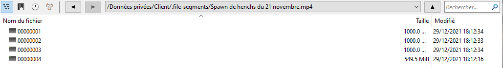

Concernant mon conteneur "Données privées" **qui est à SBG et qui était indisponible quelques temps pendant et après l'incendie**, je ne peux pas y transférer le fichier de 3.5 Go via Cyberduck, j'ai essayé de le mettre dans le dossier nommé "Vidéos" comme d'habitude et au cas où j'ai aussi essayé dans le dossier "Client", même erreur que d'habitude. Par contre ça fonctionne en ligne de commande avec le client swift.
Lors de l'upload via Cyberduck le cercle est vert tout semble s'être bien passé, mais j'ai la fenêtre ensuite qui s'ouvre et affiche le message d'erreur dans Cyberduck et dans le conteneur le fichier n'est pas créé.
Par contre les segments y sont et il ne semble rien manquer.

Comme dit en MP, je vous invite a vous assurer que votre client CyberDuck est bien a jour dans un premier temps.
Le fait que vous parveniez à upload des data dans ce dossier via le client Swift vient juste confirmer qu'un élément de configuration du soft, ou qu'un résidu de data des précédents upload, viens bloquer.
Cela me semble également démontré par le fait que vous parvenez à upload le fichier dans d'autres conteneur sans problème.
Pour la partie CyberDuck, je vous confirme que nous ne pourrons vous apporter plus de support. Je vous invite à vous rapprocher directement du support du soft ou de leurs communautés.
Vous pouvez voir via le client swift pour supprimer manuellement l'ensemble des éléments qui pourrait potentiellement bloquer.
