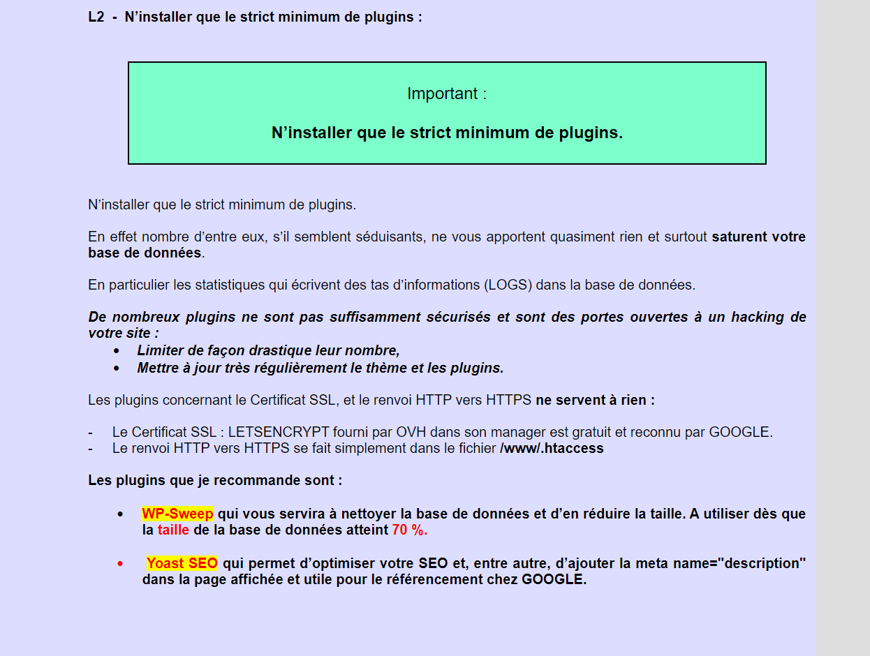

Alors @GeraldineA5 vous avez un thème et/ou un plugin qui vous fiche la m***e.
**L2 - N’installer que le strict minimum de plugins**
https://www.wordetweb.com/word-et-web/WORDPRESS-guide-installation-de-WordPress-premier-domaine-chez-OVH-FR.htm#_L2__-
