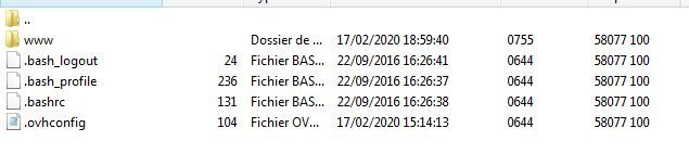

tu dois corriger le `.ovhconfig` **au dessus** de `www`
généralement, il ne doit pas être dans `www`
tester les entêtes pour être sûr mais Worpdress doit te l'indiquer
au besoin donner l'adresse de ton site
Je l'ai placé au dessus de www.

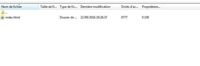

Je n'ai rien dans www (enfin un seul fichier "index.html")
non? je vois un wordpress
tu peux essayer:
* dans `.ovhconfig`, tu changes `app.engine=phpcgi`, tu attends 5 mn, tu rafraîchis une page
* tu reviens à `app.engine=php`, tu attends 5 mn et on teste
Entendu je vais tester ca !
Mais dans www j'ai que ca c'est normal ?
non, on ne parle pas du bon hébergement...

```text ok tu n'es pas sur le bon serveur:
```text
dig +nocmd +noall +answer pauline-andre.fr A @dns108.ovh.net
pauline-andre.fr. 3600 IN A 213.186.33.3
dig +short -x 213.186.33.3 -> cluster015.ovh.net
ton site est sur le cluster15 et non 21 ```
