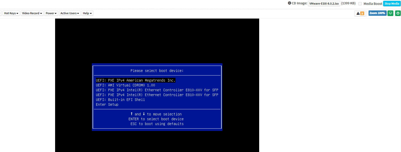

Je viens d'acheter un serveur dédié : "ADVANCE-1 | AMD EPYC 4244P".
Je cherche à installer un ESXI via un iso vmware esxi sur mon serveur via le KVM car l'option n'est plus disponible en natif. Mon ISO fonctionne car je l'ai déjà installé sur un serveur physique chez moi.

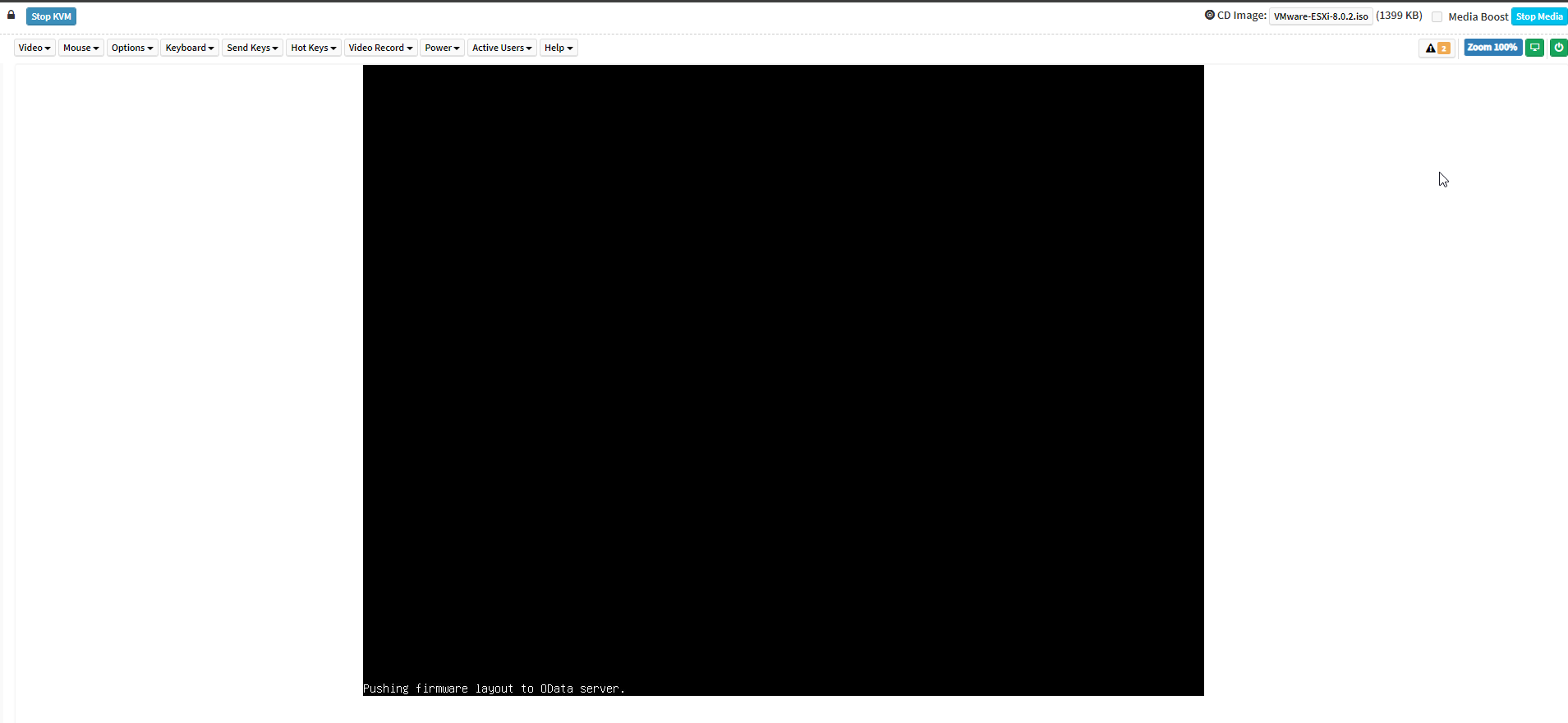

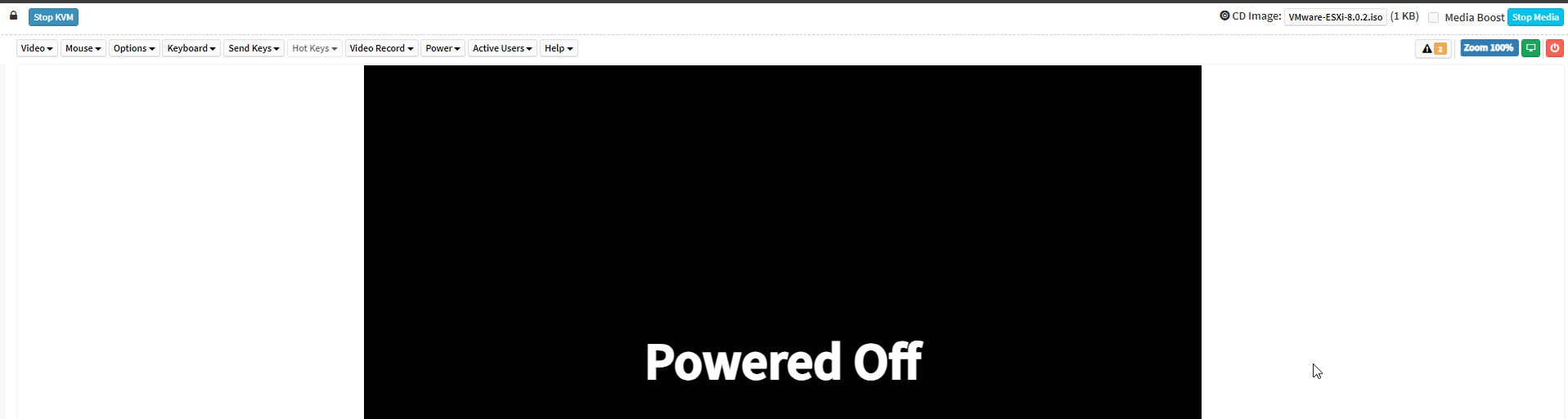

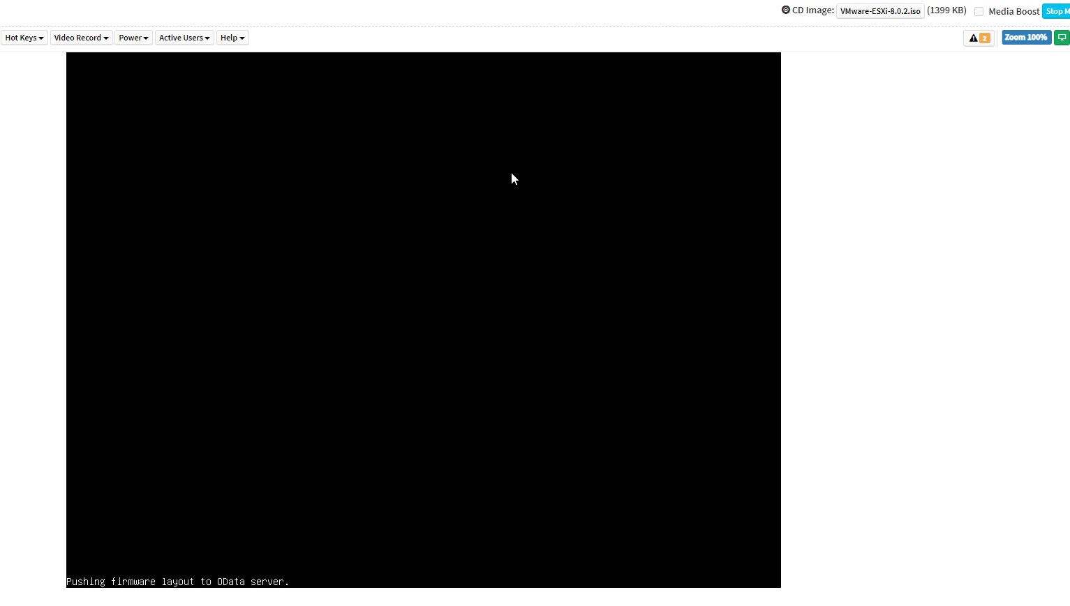

Au moment du chargement (quand le serveur redémarre et que je démarre sur le cdrom virtuel) l'iso ne se charge pas complètement et je retourne en boucle à la page de démarrage pour séléctionner l'option de boot. J'ai essayé avec un ISO debian et un windows serveur (pourtant plus lourd) et ça marche.
J'ai essayé avec des ISO de version 7 ou 8 d'esxi.
Je met en PJ l'endroit ou ça bloque. Ke monte à 1399 kb et ensuite le serveur ré démarre en boucle sur la page de boot.
Est-ce que quelqu'un a eu le même problème, ou a réussi à installer vmware esxi récemment ?
Merci d'avance
