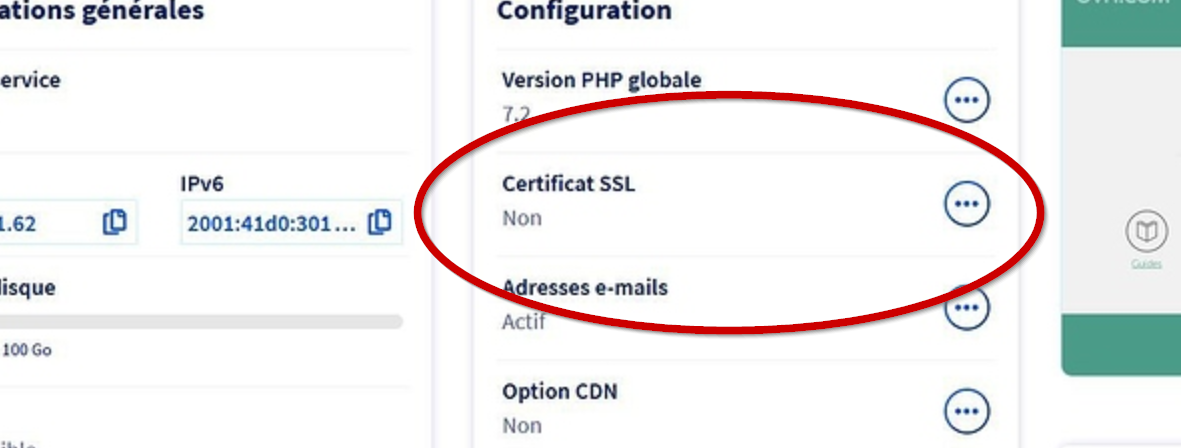

J'essaie de commander le certificat SSL let's encrypt gratuit pour notre site de diplômés hébergé chez OVH Cliquer ici Cliquer ici svp
Cela m'affiche les erreurs suivantes :
Capture 1 : "Vous pouvez commander des certificats gratuits ou importer des certificats, mais une erreur vous empêche de commander des certificats payants : The ip does not lead to the webhosting. Maybe you use SSL Ip."
Capture 2 : "Une erreur est survenue lors de la commande d'un certificat SSL : Une erreur est survenue lors de la commande d'un certificat SSL. (No attached domain with ssl enabled or no attached domain that redirect on hosting IPs, please use hosting IPs in your domain zone)".
Je n'ai aucun certificat déjà en cours et notre site ne fonctionne pas si je rentre l'adresse en HTTPS.
Pourriez-vous, s'il vous plaît m'aider et m'orienter ?
Merci beaucoup !

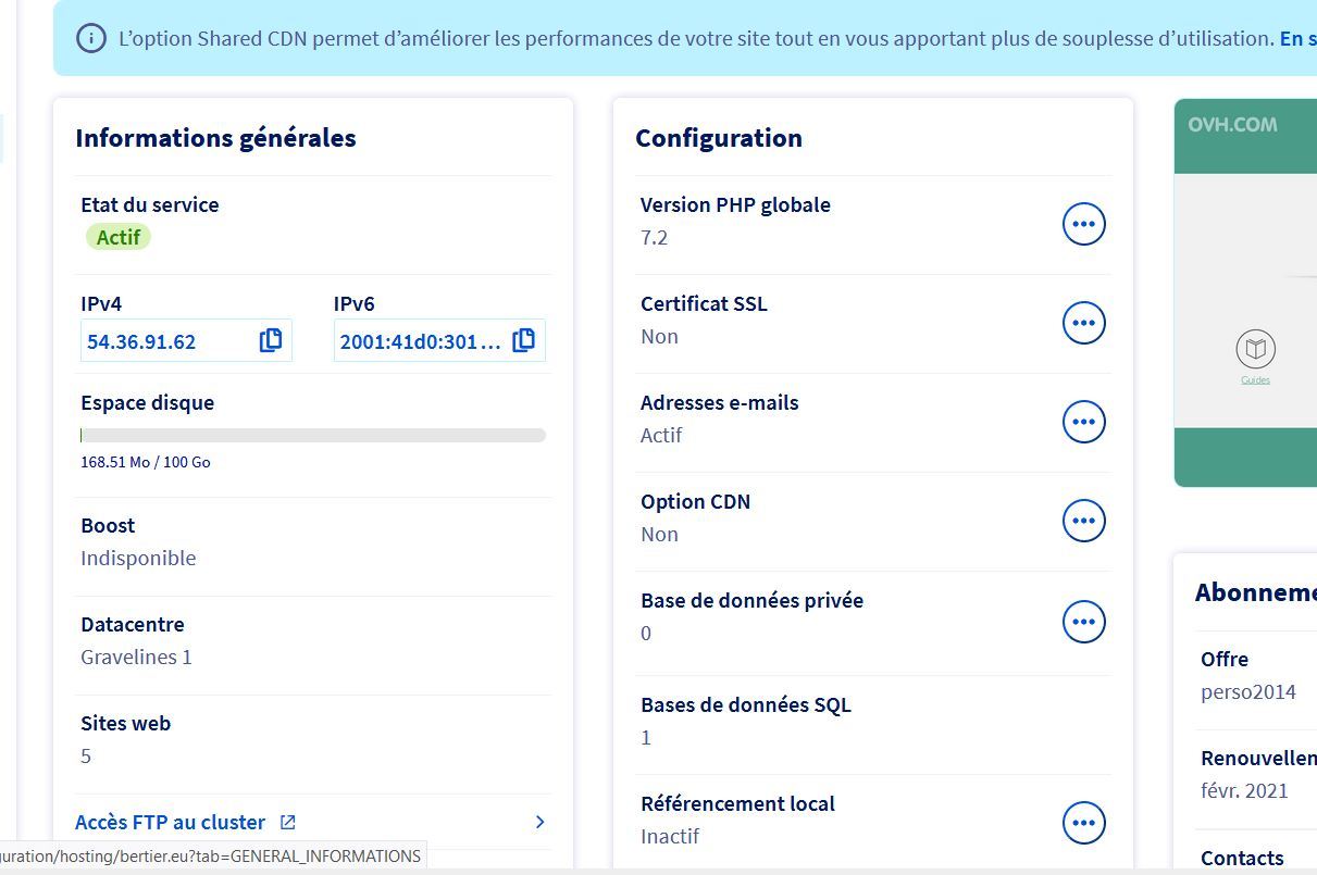

Bonjour, j'ai le meme souci que celui decrit par l'auteur sur mon site" http://1logos.com/logos.com/
Je viens de upgrader au web hosting package pro juste pour l option SSL et je ne peux toujours pas l activer. Qqun aurait une idee ?

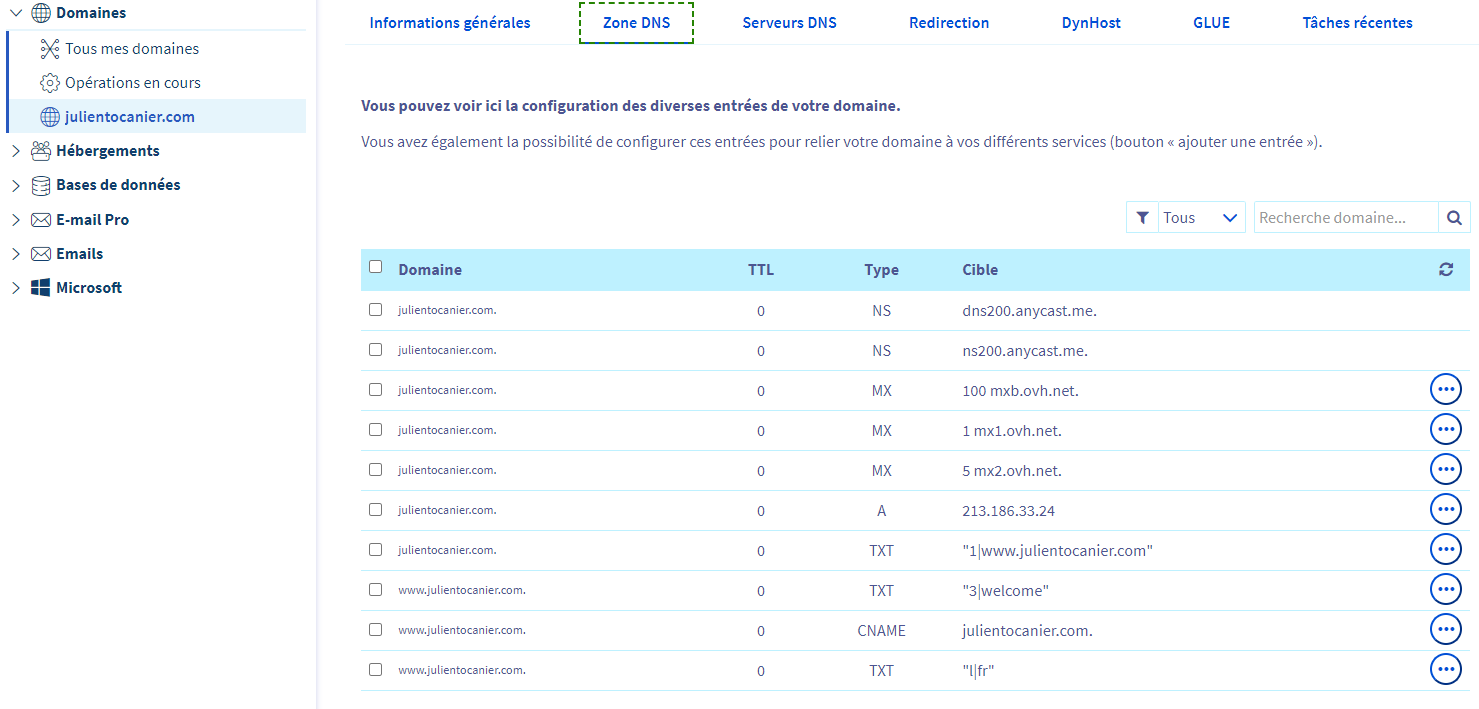

Je rencontre le même problème avec mon domaine. Est-ce que quelqu´un a trouvé une solution?
www.sybelco.com
```text ```text
dig +nocmd +noall +answer sybelco.com A @dns11.ovh.net
sybelco.com. 3600 IN A 51.255.119.116
sybelco.com. 3600 IN A 50.63.202.49
sybelco.com. 3600 IN A 51.91.236.193
dig +short -x 50.63.202.49 -> ip-50-63-202-49.ip.secureserver.net
dig +nocmd +noall +answer www.sybelco.com A @dns11.ovh.net
www.sybelco.com. 3600 IN A 51.255.119.116
dig +short -x 51.255.119.116 -> full-cdn-01.cluster028.hosting.ovh.net
tu ne peux avoir un SSL que sur le **www**
le domaine root est mal configuré à priori:
```text
sont de trop ```
Comment je le change? :)
si c'est bien un hébergement Ovh:
manager Ovh/domaine/zone DNS:
3points, supprimer ces lignes
Ca fonctionne, un grand merci !
Pourrais-tu m´expliquer comment est-ce que tu as fait/su pour savoir qu´il fallait effacer juste ces 2 lignes là?
Sorry je débute...
déduction, en supprimant ces deux lignes, tu as la même entrée que pour le sous-domaine www
remarque, je suis sur un cas, il semble que pour activer SSL, tu doives le faire ligne par ligne, pour le root, puis le sous-domaine www, puis commander un certificat ou le régénérer

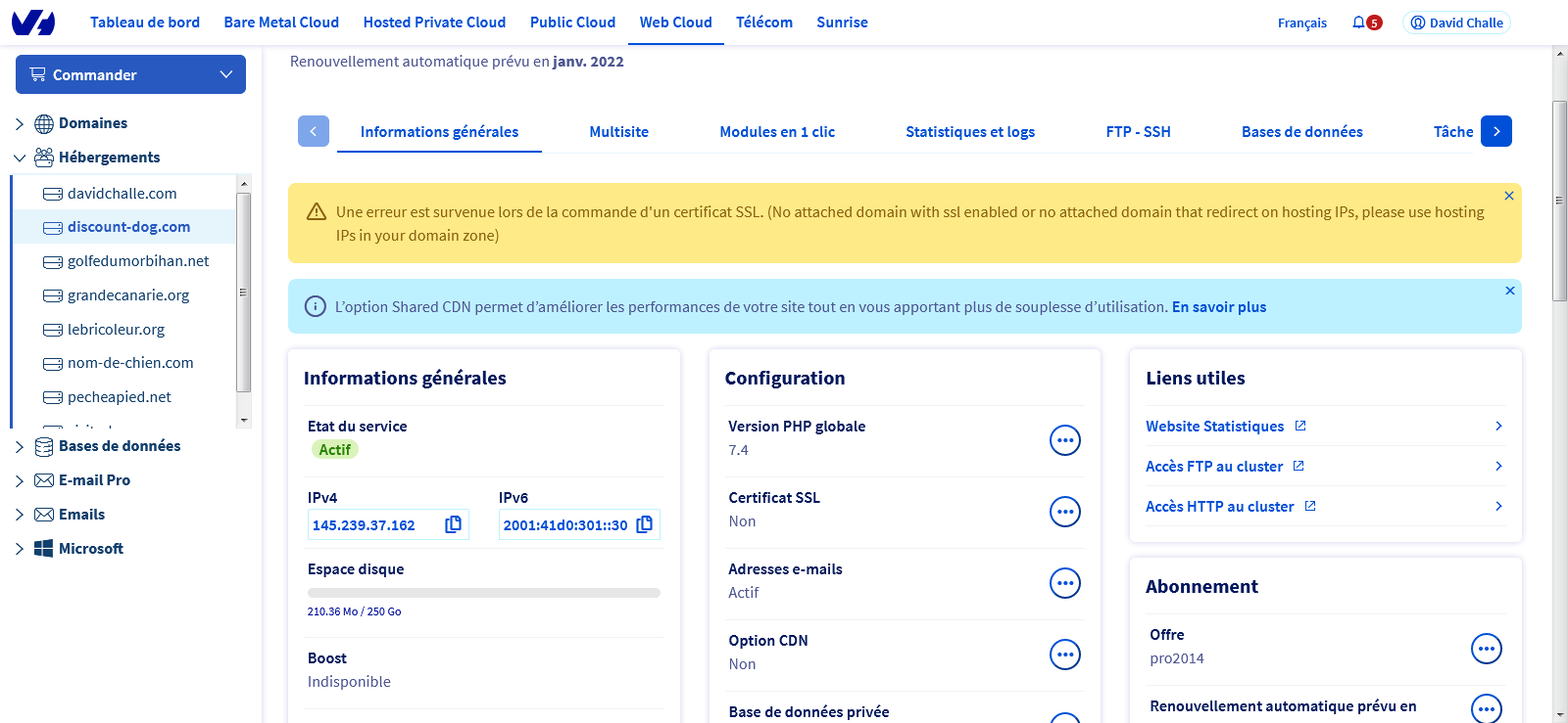

J'ai un problème similaire avec le même message d'erreur. Mon site est www.envoiture.co
J'ai un site shopify hébergé par OVH, mais chez certaines personnes, le site apparaissait comme "en construction". Suite à ce problème j'ai téléchargé Filezilla pour modifier le FTP et supprimer le fichier "index" se trouvant dans le fichier "www".
Suite à cela le problème n'a pas disparu puisqu'une page blanche apparait maintenant avec écrit Index of/ Name, Last modified, Size, Description.
J'ai donc essayé de configurer un certificat SSL sur ovh en me disant que ça résoudrait peut être le problème et un message d'erreur "No attached domain with ssl enabled or no attached domain that redirect on hosting IPs, please use hosting IPs in your domain zone" est apparu. Depuis je suis bloqué... quelqu'un peut m'aider ?
J'espère avoir été clair, n'hésitez pas à me demander plus de précisions :)
Ovh n'est pas concerné par le site
tout est à voir sur shopify
mais ta zone DNS doit être incorrecte:
quel domaine ?
www.envoiture.co
```text ```text
dig +nocmd +noall +answer envoiture.co A @dns16.ovh.net
envoiture.co. 3600 IN A 23.227.38.65
dig +short -x 23.227.38.65 -> zagat.ssl.shopify.com
dig +nocmd +noall +answer www.envoiture.co A @dns16.ovh.net
www.envoiture.co. 3600 IN CNAME shops.myshopify.com.
dig +nocmd +noall +answer envoiture.co AAAA @dns16.ovh.net
envoiture.co. 3600 IN AAAA 2001:41d0:301::29
dig +short -x 2001:41d0:301::29 -> <>
tu as un reste d'ipv6
supprime l'entrée **AAAA**
1 à 2 h maxi d'attente si tu testes avec un périphérique en ipv6 ```
D'accord je viens de le supprimer, maintenant mon site devrait fonctionner pour tout le monde ?
c'est ça

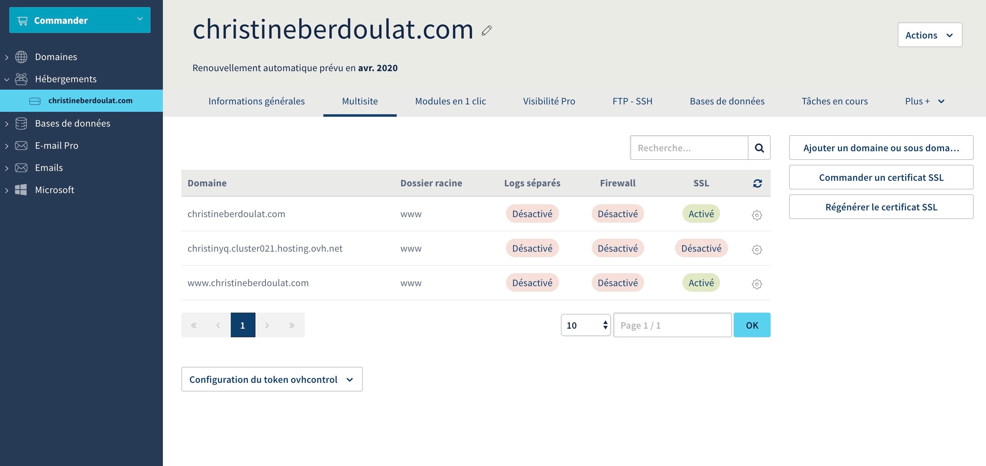

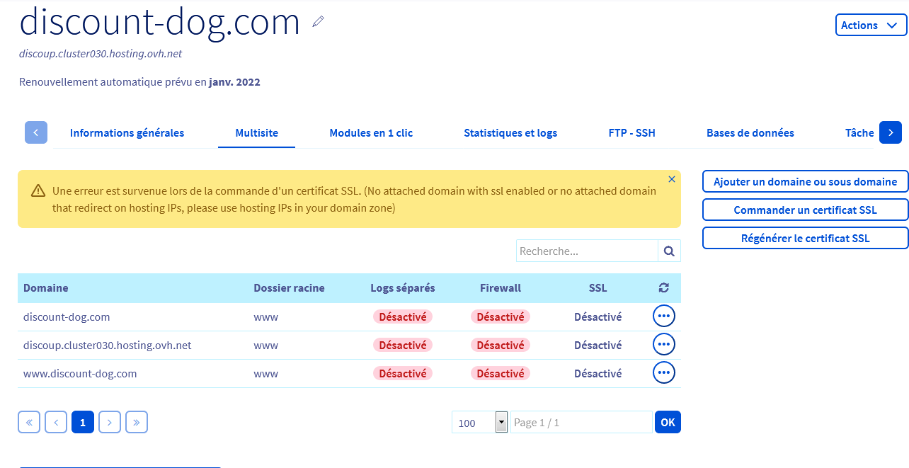

Bonjour j'ai le même problème avec mon site : www.christineberdoulat.com
Comment puis-je procéder ?
Merci d'avance !
```text ```text
dig +nocmd +noall +answer christineberdoulat.com A @dns108.ovh.net
christineberdoulat.com. 3600 IN A 213.186.33.5
dig +short -x 213.186.33.5 -> redirect.ovh.net
dig +nocmd +noall +answer www.christineberdoulat.com A @ns108.ovh.net
tu n'as pas d'hébergement configuré, donc pas de certificat SSL possible ```
Merci pour votre réponse !

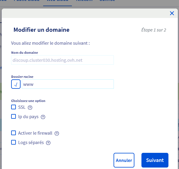

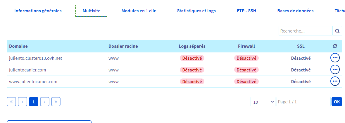

Comment configurer un hébergement ? J'ai mon hébergement et mon nom de domaine chez OVH seulement...
si tu as un hébergement chez Ovh:
* manager Ovh/hébergement/multisite:
* 3points/modifier les deux lignes avec ton domaine (pas avec \*cluster*)
* valider (inutile de modifier quelque chose)
ça devrait configurer ta zone DNS
**PUIS**
* re-modifier pour activer le SSL
* commander un certificat SSL, gratuit
Super ça marche merci !

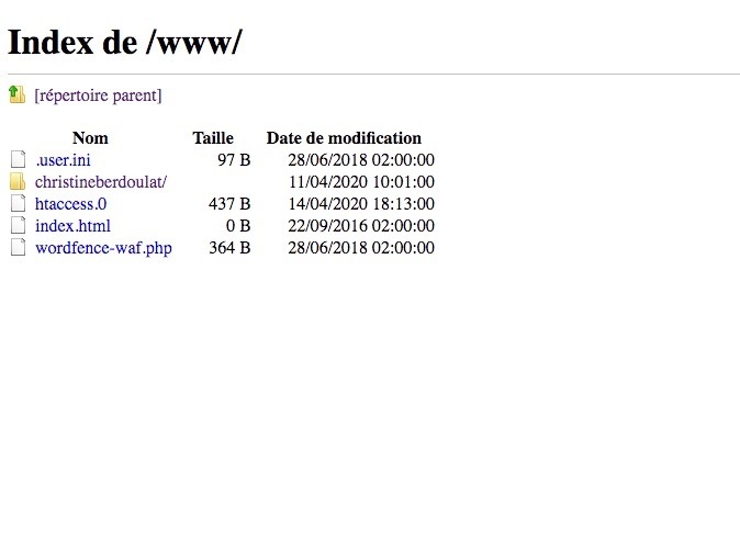

J'ai mon site qui vient de disparaître... comment faire ?
Forbidden
You don't have permission to access / on this server.
dans le manager il est indiqué de suite _sécurisé_
dans les faits, avant que le certificat ne soit effectivement installé, c'est 45mn environ, parfois des heures
Forbidden
pas d'éléments pour te répondre avec précisions...
tes dossiers racines sont bons dans multisite?
tu as un fichier index.* dans la racine du site?
en ftp, quel est le contenu de `.ovhconfig`?
Voilà ce que j'ai
je t'ai soumis 3 hypothèses/questions
je n'ai pas de réponses en aveugle
tes dossiers racines sont bons dans multisite? OUI
tu as un fichier index.* dans la racine du site? Comment je peux voir ça ?
en ftp, quel est le contenu de .ovhconfig? Pareil comment je peux voir ça ?
comme marqué, en **FTP**
.ovhconfig
; pour plus d'informations sur ce fichier:
; http://www.ovh.com/fr/g1175.format_du_point_ovhconfig
app.engine=php
app.engine.version=7.0
http.firewall=none
environment=production
container.image=stable
Oui j'ai un fichier index.html
ton .ovhconfig est ok (mais 7.0 est périmé, tu pourrais penser à passer en 7.3, mais c'est pas l'urgence)
pour le reste... tu as un fichier `.htaccess` dans `www` ?
si oui, tu peux le renommer en `.htaccess.0` pour le désactiver et tester ?

Sur mon site il ne me permet pas d'ajouter un certificat ssl.
Désolé pour le dérangement, je suis nouveau.

Ayant eu le même problème que le 1er post, j'ai suivi la discussion pour débuguer.
J'ai donc :
multisite > activé les ssl sur bmotiv.fr
informations générales > activé certificat ssl
vérifié les les TTL qui sont bien à 3600
et tenté de régérener le certificat ssl
bien redirigé dans WP > réglages > général vers le HTTPS
Pourriez-vous me donner les conseils nécéssaires à ce que mon site soit sécurisé svp ?
Par avance, merci.
Alex.

J'ai un domaine bertier.eu qui pointe sur bertier.fr (en redirection manager ovh)
qui héberge un multisite ds lequel j'ai un site isabellethomas.eu
je ne parviens pas à activer le ssl avec l'erreur ci dessus ....
merci de votre aide
jean

[quote="Gaston_Phone, post:90, topic:15115"]
Pouvez-vous nous faire une **copie d'écran** de :

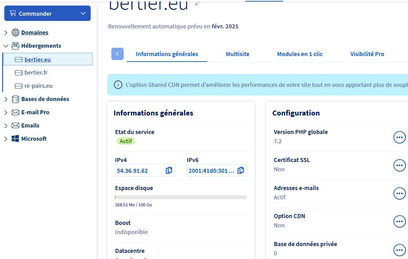

il est ci dessus, la seconde image entre les infos gnales du domaine et de l'héb
Tenter d'activer "en boucle" les SSL successivement dans :
Erreurs ds les 2 ecrans 3 x de suite ....
cluster 027 ou 54.36.91.62 c'est cohérent sur tous les domaines.
Je reprends une de tes copies d'écran:
Option à changer

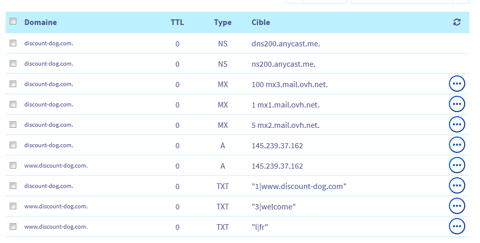

Bonjour même problème "Une erreur est survenue lors de la commande d'un certificat SSL. (No attached domain with ssl enabled or no attached domain that redirect on hosting IPs, please use hosting IPs in your domain zone)"
Le site est 1dog.comdog.com
Bonsoir @DavidC78
Pouvez-vous nous faire une copie d'écran de :
**Manager OVH > Web Cloud > Hébergement** _(le menu à gauche montrant le domaine)_

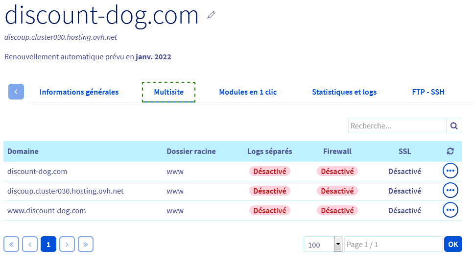

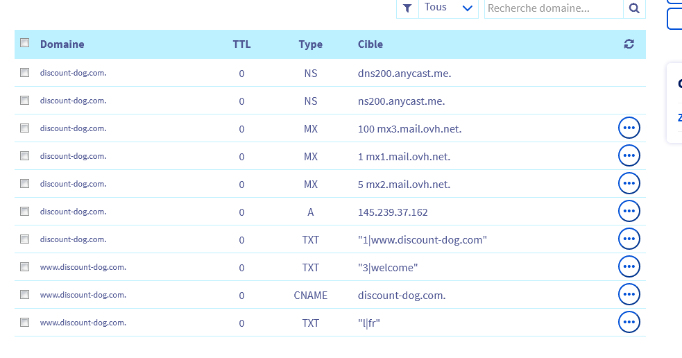

Dans la ZONE DNS il y a
Il manque la même chose pour : **www.discount-dog.com**
Ensuite dans :
Sélectionner : Certificat SSL : **LETSENCRYPT - DV**
Puis tenter d'activer "en boucle" les SSL successivement dans :

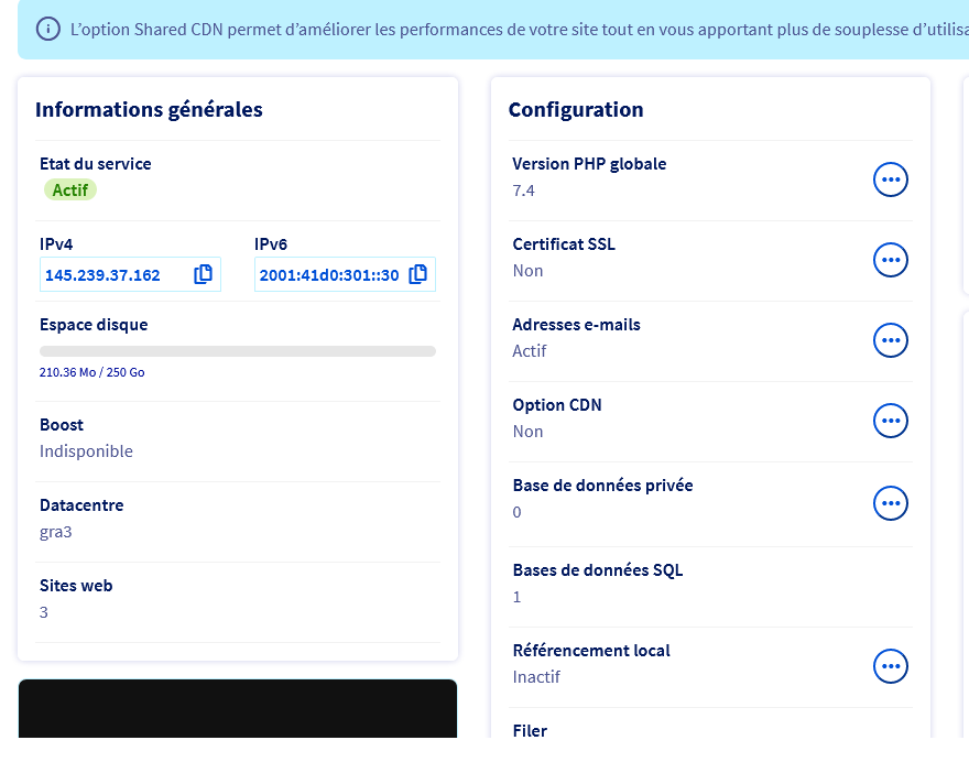

www.1dog.comdog.com pointe bien vers cluster030.hosting.ovh.net (145.239.37.162)
Tu devrais pouvoir commander ton SSL maintenant.

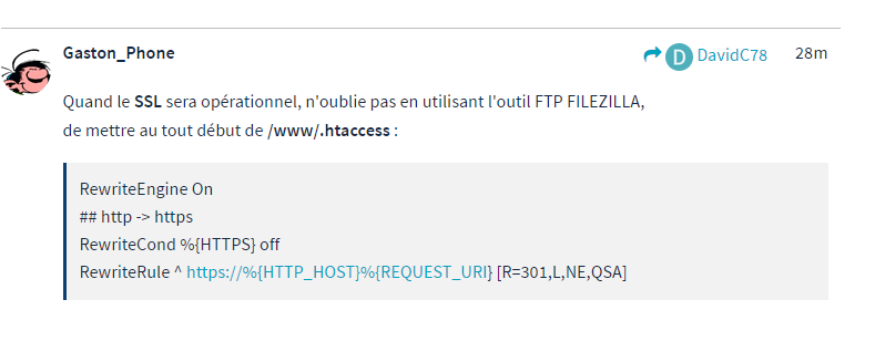

Quand le **SSL** sera opérationnel, n'oublie pas en utilisant l'outil FTP FILEZILLA,
de mettre au tout début de **/www/.htaccess** :
> RewriteEngine On
> ## http -> https
> RewriteCond %{HTTPS} off
> RewriteRule ^ https://%{HTTP_HOST}%{REQUEST_URI} [R=301,L,NE,QSA]
J'ai ce message si j'essaye d'ajouter une entré pour redirigé le www "Le sous-domaine est déjà utilisé par un enregistrement CNAME. Un enregistrement CNAME n'est pas autorisé à coexister avec d'autres champs sur le même sous-domaine."
Je supprime le CNAME ?
oui .
J'ai ajouté l'entrée DNS mais j'ai toujours le même message d'erreur
Ensuite dans :
La modification du .htaccess rend l'installation d'un plugin Wordpress obsolète, je suppose ?
En principe cela ne gène en rien.
**_Mais penser à faire une sauvegarde du .htaccess avant modification._**

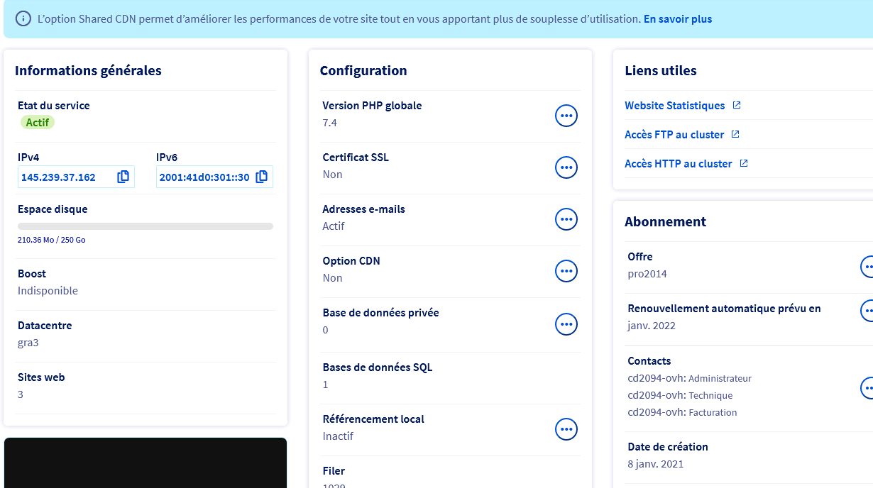

J'ai toujours le même message d'erreur "Une erreur est survenue lors de la commande d'un certificat SSL. (No attached domain with ssl enabled or no attached domain that redirect on hosting IPs, please use hosting IPs in your domain zone)"
Pourrais-tu me montrer les écrans à l'état actuel ?
Voici
Normalement on devrait avoir :
Domaines : autre chose que "Désactivé" et en orange.
Certificat SSL : autre chose que Non.
As-tu tenté l'activation en boucle plusieurs fois : domaines puis SSL ?
Déjà fait plusieurs fois et toujours ce message d'erreur. C'est la première fois qu'un hébergement OVh est aussi capricieux
Cette manip a débloqué d'autres personnes hier.
Désolé, mais là je sèche.
Peut-être que @Fritz2cat a une idée.
Je vais laisser reposer un peu. Merci pour votre aide à tous les 2
Bonne soirée et nuit.

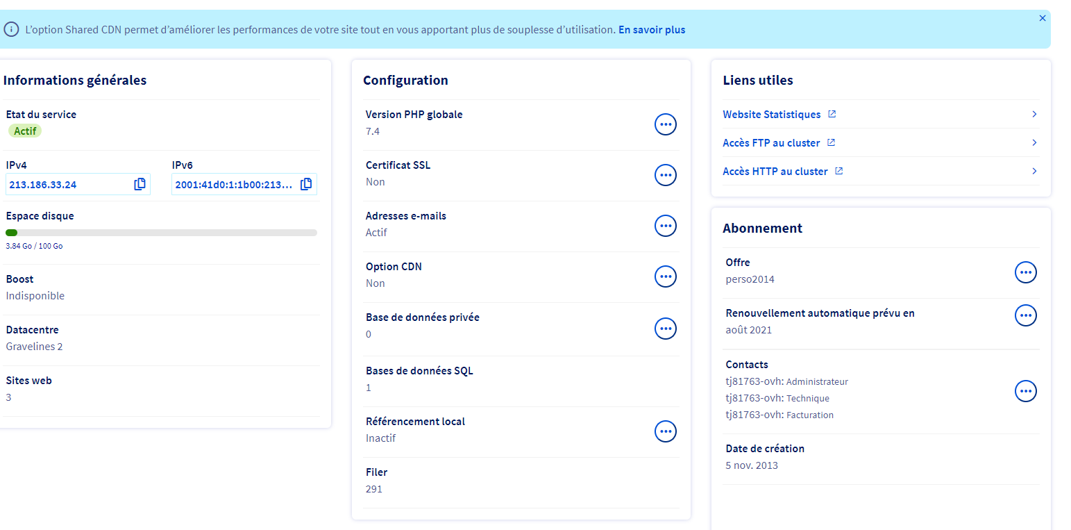

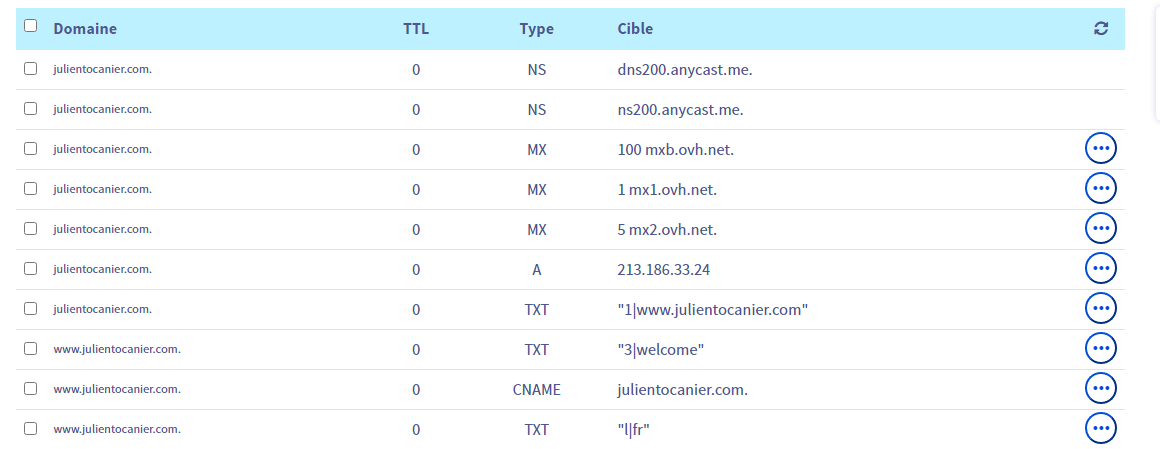

Même problème pour moi également.
Hébergement : www.JulienTocanier.com
Erreur :
Bonjour @JulienT31
Il faut ajouter : www.julientocanier.com
Puis, pouvez-vous nous faire une copie d'écran de :
L'adresse IP est correcte aussi bien pour JulienTocanier.com .
Dans multisite il faut cocher ces deux adresses, mais pas clusterXXX.
Essayer alternativement les deux panneaux de config renseignés par Gaston ci-dessus.
bonjour
merci pour votre temps et vos lumières (@Gaston_Phone et @Fritz2cat) . je ne suis pas certain de comprendre.
sur https://docs.ovh.com/fr/hosting/liste-des-adresses-ip-des-clusters-et-hebergements-web/#cluster-027 je trouve bien que l'ip du clusgter 027 est bien celle que j'ai. je le mets bien ds les dns de ts les domaines du multisite ? c'est ca ?
ensuite, ds info générales de l'hébergement, je veux bien changer l'option ssl mais mais qd je commande un certificat, il me fait aussi une erreur. (Une erreur est survenue lors de la commande d'un certificat SSL. (No attached domain with ssl enabled or no attached domain that redirect on hosting IPs, please use hosting IPs in your domain zone))
avez vous une autre idée ou une piste ?
merci d'avance
Jean

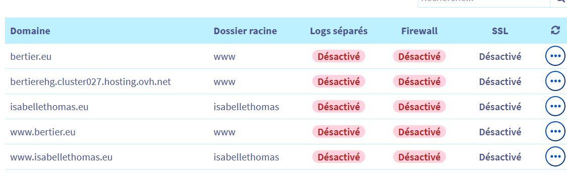

Curieux :
et :
C'est l'adresse IPv4 qu'il faut mettre dans Zone DNS.
moi (bertier.eu), c'est bien ce que j'ai ds les 2 domaines du multisite ... (avec mon ip à moi différente de celle là, cluster 027, => bertier.eu. | 0 | A | 54.36.91.62
Dans quel domaine as-tu un problème ?
on l'a vu cette semaine ensemble.
bertier.eu porte un multi site ds lequel j'ai mis isabellethomas.eu
j'ai une err à la commande d'un ssl sur le multisite et sur info générale de l'hébergement
Quel site ? ? ?

j'avais initié celle là pour une pas mélanger les infos mais peut être que ds le forum on privilégie les thèmes uniques afin de ne pas multiplier les articles ... ?
moi c'est bertier.eu Isabellethomas.eu, cluster027, ip 54.36.91.62
cde certif impossible sur info général et multisite
Désolé, mais je mélange tout.
Ouvrez votre propre sujet et mettez-y les informations que j'ai demandé.
tout est OK au niveau des IP, je ne peux pas en dire plus.
j'ai créé un autre sujet pour séparer les données. pardon pour ma pollution ici
qq'un m'a aidé sur un autre post.
je suis allé ds le multisite, ds les " petits points bleus à côté du domaine.
vérifier (ou cocher) l'option "SSL".
je l'ai coché et tout fonctionne
merci à nos anges gardiens pour leur temps et leur compétence

J'ai trouvé, Option SSL non activée
on n'active pas cette option sur le domaine clusterXXX.hosting.ovh.net.
Merci, je ne l'ai pas activée. je me suis trompé de copie d'écran pour l'exemple. Je l'ai activée sur les 2 domaines avec et sans www et ça a fonctionné. Merci pour votre aide. Bonne journée.
Voici mes screenshots :
Menu gauche Hébergement :
Suite message suivant
Maintenant, tenter d'activer "en boucle" les SSL successivement dans :
Pour cela cliquez sur les **...** à droite de la ligne.
Dans Mutlisite, en allant dans : les " petits points bleus à côté du domaine.
Puis ensuite Info générales / cerificat SSL
Cela semble passer :)
Merci !

Bonjour tout le monde,
Même problème avec le message : Une erreur est survenue lors de la commande d'un certificat SSL. (No attached domain with ssl enabled or no attached domain that redirect on hosting IPs, please use hosting IPs in your domain zone).
Comment puis-je diagnostiquer le problème ?
Mon nom de domaine est hopshop.academy
Merci !

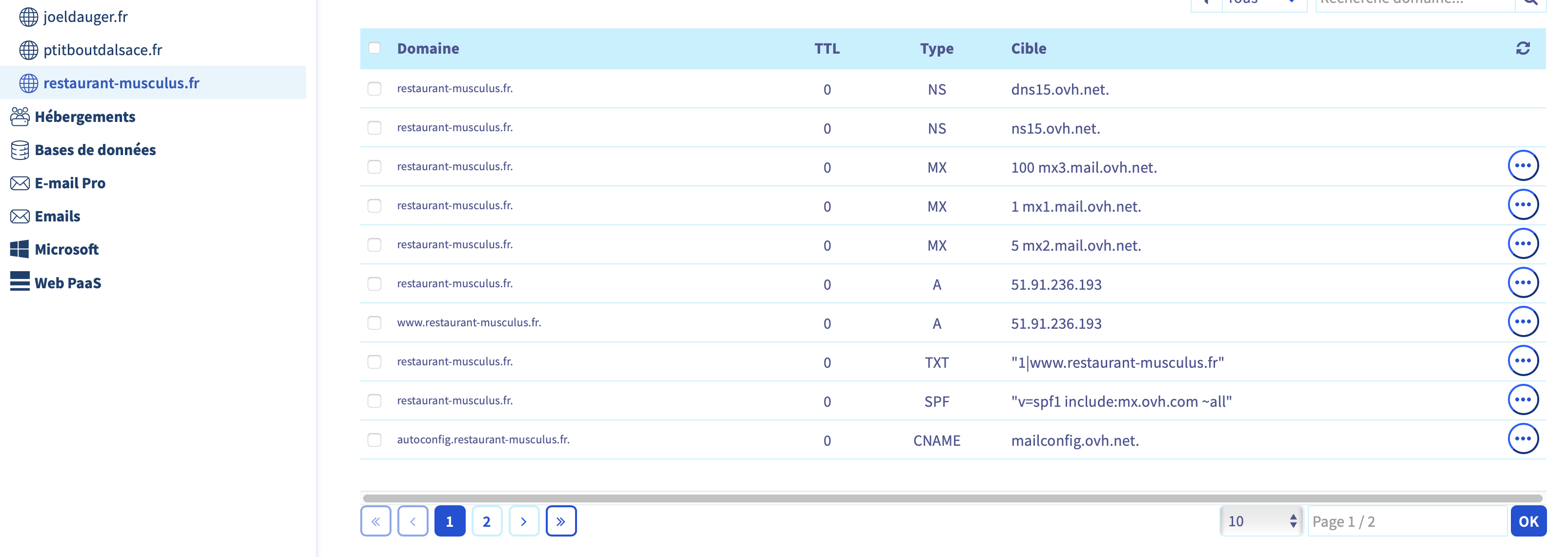

Je ne vois rien d'anormal.
DNS sur dns108.ovh.net
Hébergement sur 213.186.33.82 qui est le CDN de cluster013.
Vous devez savoir que le CDN empêche régulièrement de commander SSL pour avoir le HTTPS.
Si c'est bien votre problème, allez dans votre espace client, Hébergement web, domaines, zone DNS et changez les deux lignes 213.186.33.82 par 213.186.33.24 ;et puis commandez le SSL.
Parfait, merci beaucoup. Oui c'est bien cela le problème, je n'arrive pas à commander le SSL.
Et je n'osais pas changer les deux lignes en question. Je vais faire cela donc, en remplaçant la fin de l'IP par .24.
Merci beaucoup !

Je n'arrive pas à commander mon certificat SSL.
Comment remédier à ce problème ?
A savoir que j'ai récupérer le nom du domaine et crée un hébergement sur OVH
Vous êtes dans la mauvaise section de l'espace client.
Il faut aller dans le section "hébergement" il y a deux actions à faire.
Voyez https://docs.ovh.com/fr/hosting/les-certificats-ssl-sur-les-hebergements-web/
