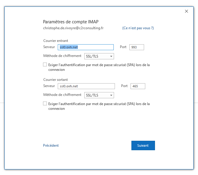

L'ajout dans Outlook se passe sans problème pour tous mes comptes sauf l'un des 2 OVH qui ne passe pas. Les données du compte sont correctes (email, mot de passe, port entrant/sortant...). J'ai utilisé le mode d'emploi OVH sans succès. Ce compte était bien configuré dans outlook avant ma réinstallation. J'ai essayé sur Mozilla Thunbderbird et ça fonctionne donc c'est bien outlook qui semble poser problème.

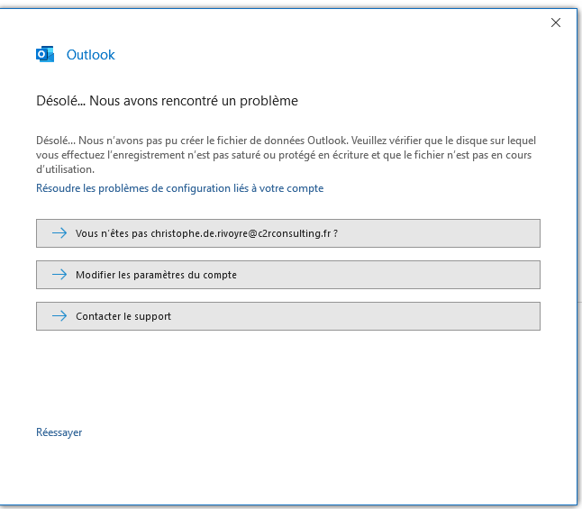

Pas de message d'erreur mais l'écran outlook qui indique "désolé nous avons rencontré un prlbm" avec les 3 choix : ce n'est pas vous ?, modifier les paramètres ou contacter le support
J'ai vérifié déjà x fois et ce sont les bons paramètres. je boucle sur cet écran "désolé, nous avons rencontré un pblm"

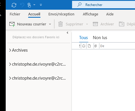

Autre infos : je reçois bien l'email de test d'outlook sur cette bal donc cela sort bien + le compte est bien créé dans outlook mais ne fonctionne pas pour autant.
je vous joins des screenshots pour vous aider.

Vos paramètres semblent ok.
Avez vous tenté de supprimer complètement le profil de la boite et le recréer après un restart Outlook ?
Le message Outllok ne donnant aucune précision, il faudrait activer le log
https://support.microsoft.com/en-us/office/what-is-the-enable-logging-troubleshooting-option-0fdc446d-d1d4-42c7-bd73-74ffd4034af5 (pas trouvé pour la version 2022) pour y voir un message plus explicite.

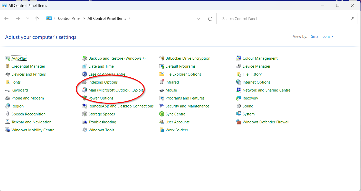

Je rencontre le même problème. Pouvez-vous détailler comment créer par "l'ancienne interface de création de compte mail" svp ?
Sans doute run > control.exe
Bonjour, ça a fonctionné. Un grand merci pour votre aide !
