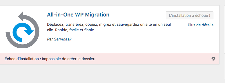

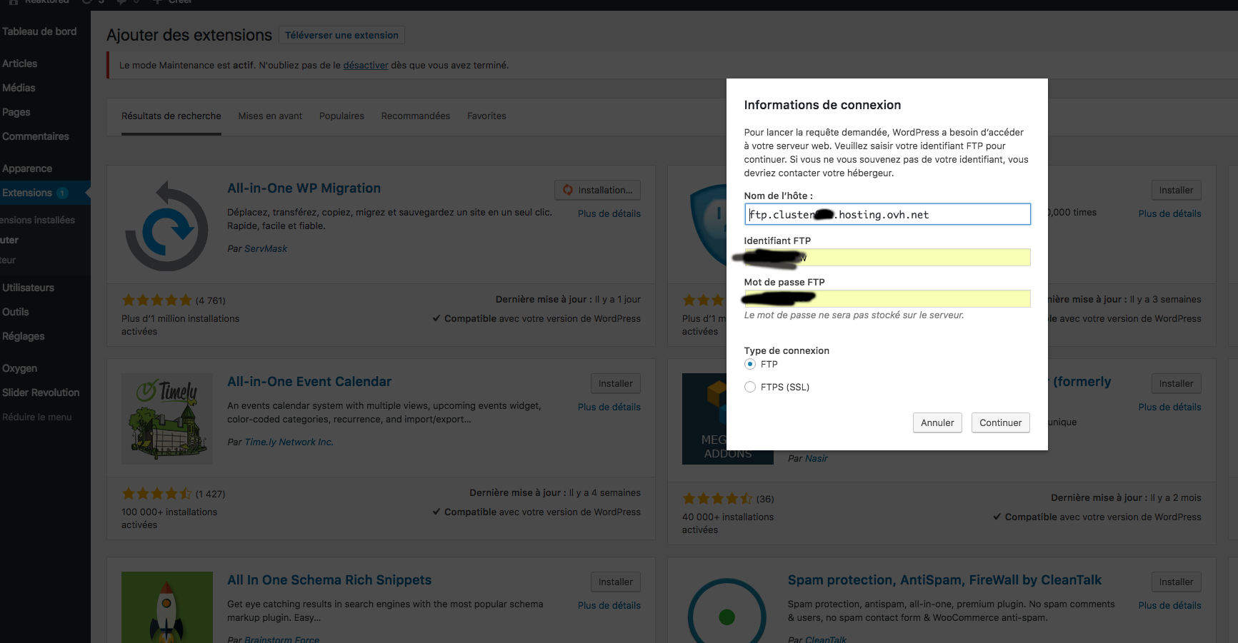

Lorsque j'essaie d'installer une extension Wordpress (par l'admin), j'ai désormais une boite de dialogue me demandant mes infos FTP, ce que je donne (elles sont les bonnes) et quand le valide, j'ai le message "Impossible de créer le dossier" .

je ne vois pas le rapport entre ftp et une installation de plugin via le manager
Voici la boite de dialogue qui apparait lorsque j'ajoute une extension (la 2eme img apparaît en premier)
