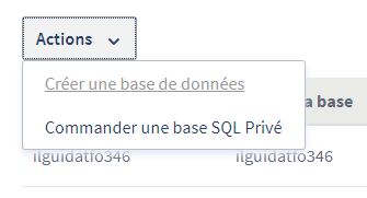

comme je l'ai expliqué dans le titre je n'arrive pas à créer une seconde base de données pour un deuxième site sur un nouveau domaine (j'ai une offre Perso)
J'ai déposé les fichiers Wordpress dans le dossier sur FTP j'ai lancé l'install et bien sur ça bloque au moment du choix de la DB.
Je vous joint une image de la fonction souhaitée mais qui est en grisé
Par avance merci pour votre aide
Impossible de créer une seconde base de données pour un deuxième site
avec un _Perso_, 1 seule base
mais lors de l'install, tu spécifies un autre préfixe que celui actuel
donc tu auras 1 base, 2 sites, 2 préfixes, 2 séries de tables
tu trouveras les paramètres de connexion initiaux et le préfixe initial dans le fichier
`www/wp-config.php`

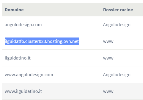

En ce qui concerne l'onglet multisite je vois que mes sites se retrouvent une fois avec www. et une fois sans (voir image jointe) plus un autre (ilguidatfo.cluster023.hosting.ovh.net) avec "cluster"
Pourquoi ces doublons ?
lesquels faut-il garder ?

_pro_ si tu veux, car 1 base (limitation Ovh) pour 3 Wordpres c'est juste, mais cela dépend des WP
c'est LA bonne pratique un site, c'est le domaine root et le sous-domaine www qui pointe dessus, mais 1 SEULE url finale à forcer
