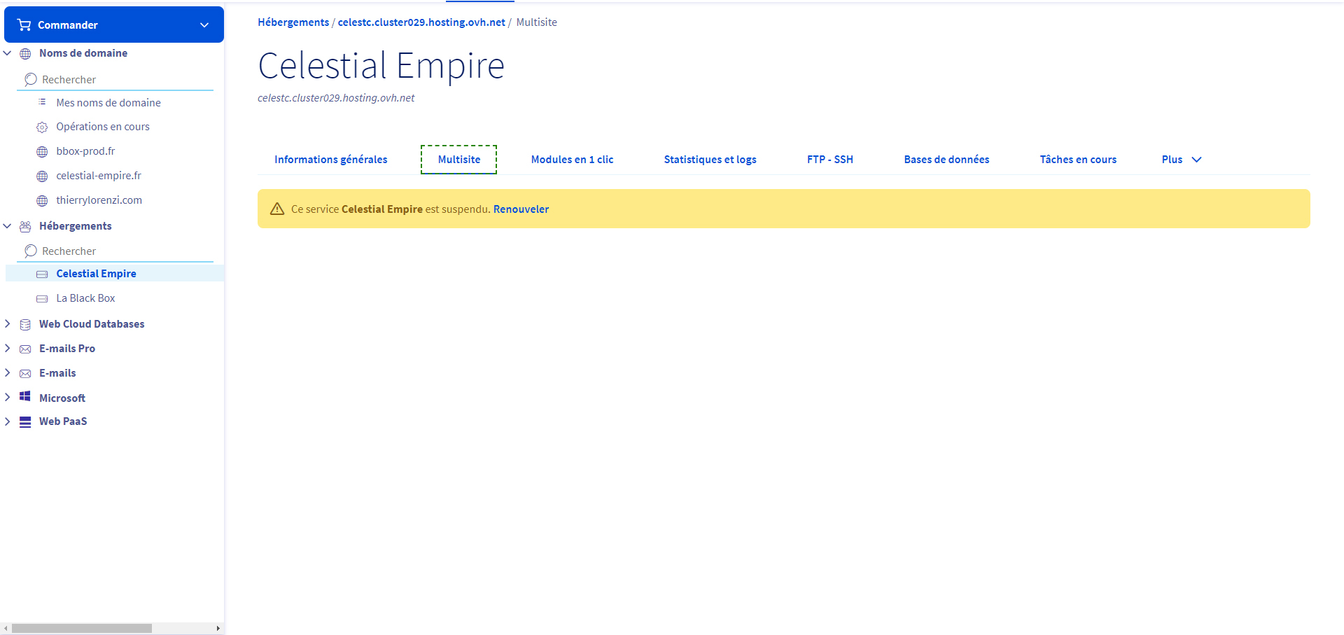

J'ai acheté dimanche dernier le nom de domaine (celestial-empire.fr) et depuis je n'arrive pas à lié ce dernier à mon hébergement (bboxprp.cluster029.hosting.ovh.net). N'étant pas un développeur web pro, j'ai sans doute fait une fausse manipulation au moment ou j'ai voulu lié le domaine. En effet, j'ai créé malencontreusement un autre hébergement web gratuit que j'ai immédiatement annulé.
Toujours présent dans la section "hebergement" de mon tableau de bord, celui-ci m'inscrit maintenant : **_Ce service Celestial Empire est suspendu._**

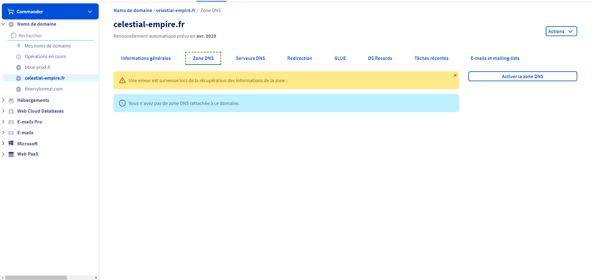

J'ai bêtement pensé que supprimer la zone DNS du nom de domaine et en recréer une dans la foulée était une solution. Problème, je ne peux plus en créer. Le message d'erreur s'affiche :
_**Une erreur est survenue lors du chargement de la page.**_ ou si je passe par le lien d'activation du DNS : _**Une erreur est survenue lors de la commande d'un DNS zone: {}**._

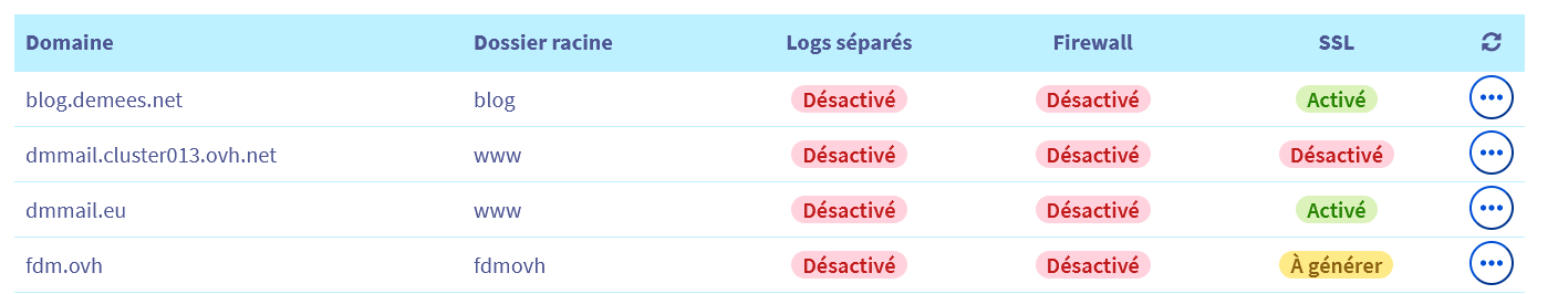

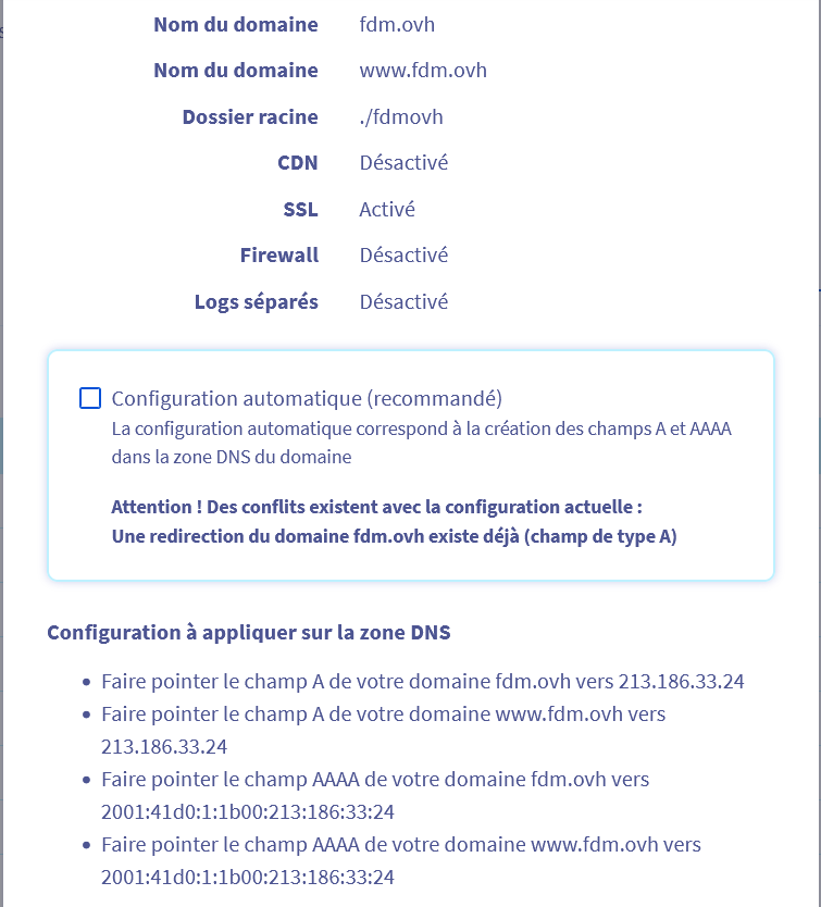

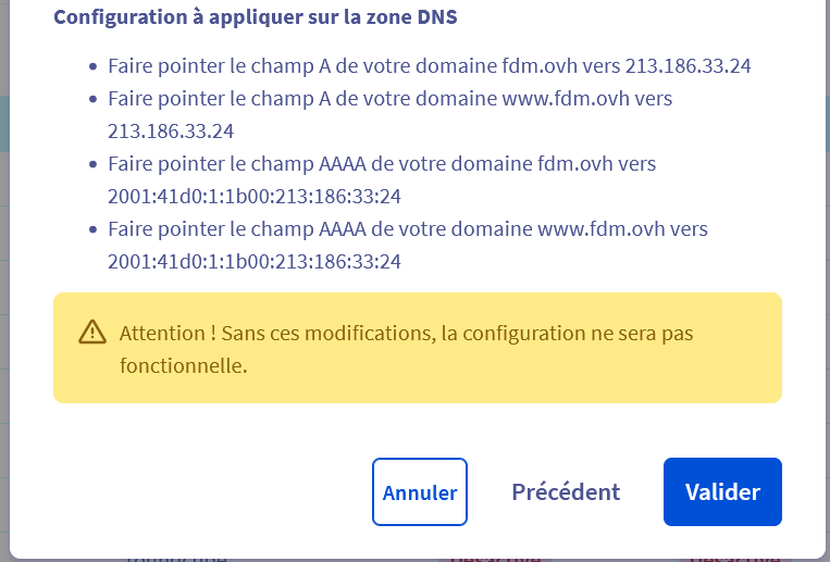

je demande le test car aux dernière nouvelle l'ajout en multisite bloque avec un message d'erreur indiquant que le domaine est déjà relié à un autre hébergement.
Je viens de faire le test.
Prenons les domaines fdm . ovh sur cluster014 et dmmail . eu sur cluster013
Ci joint le roman photos
Contenu de fdm . ovh (sur cluster014, 213.186.33.87)
On peut visiter mon site, il y a effectivement juste une photo en plongée sous-marine.
(épave du Krisoula K en Egypte)
Entretemps je viens d'ajouter le même nom de domaine à un autre hébergement sur cluster013 (213.186.33.24) mais je n'ai pas laissé faire les modifications DNS.
Il suffirait que je change l'adresse IP dans la zone DNS et hop ça pointe vers l'autre cluster d'hébergement.
C'est d'ailleurs ainsi qu'il y a plein de gens qui ont un start100m et et autre hébergement web. Ca fonctionne tant que c'est sur 2 clusters différents. Les questions arrivent toujours pour les e-mails.

La Zone DNS du domaine (comme mentionner dans mon post, il m'est impossible d'en créer)

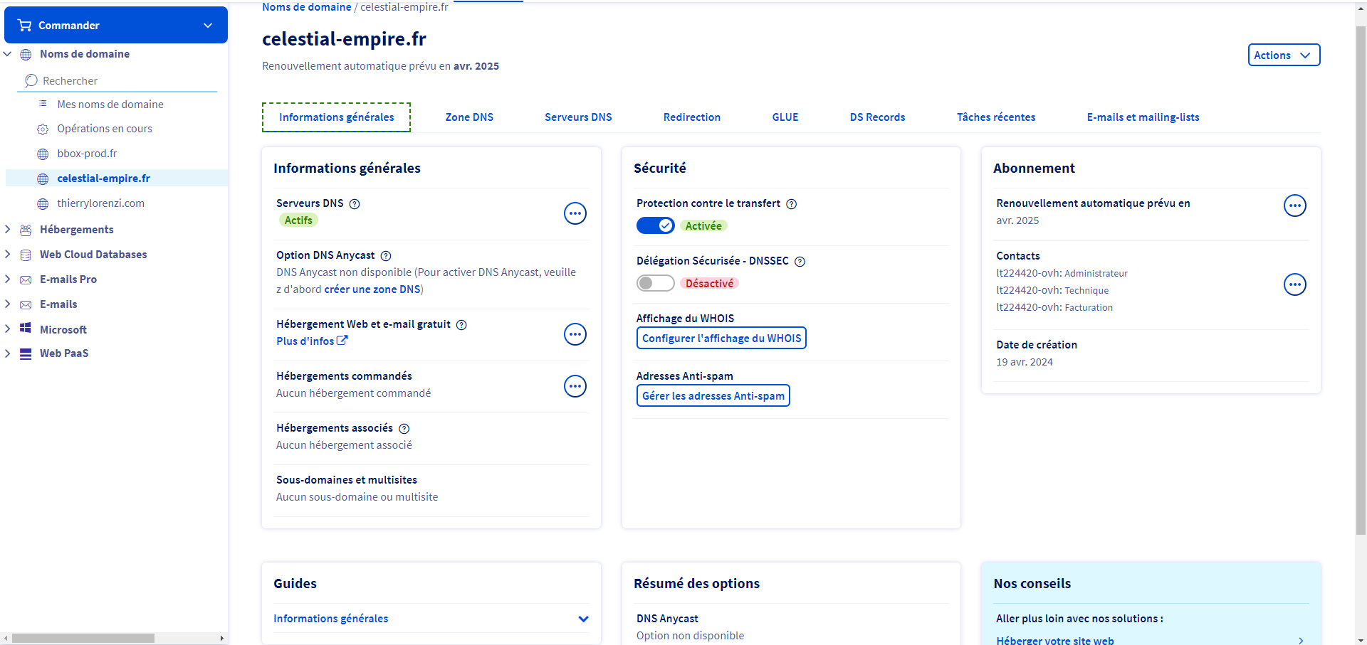

Les Informations générale du domaine

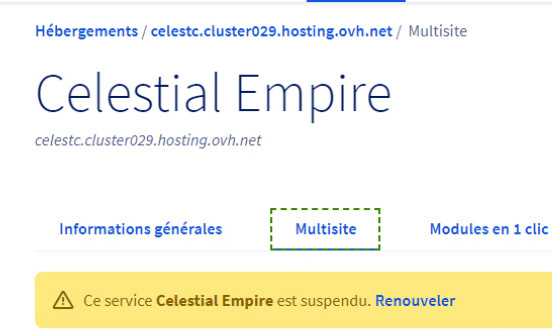

Une capture du mauvais hébergement créé (ou tout est bloqué)

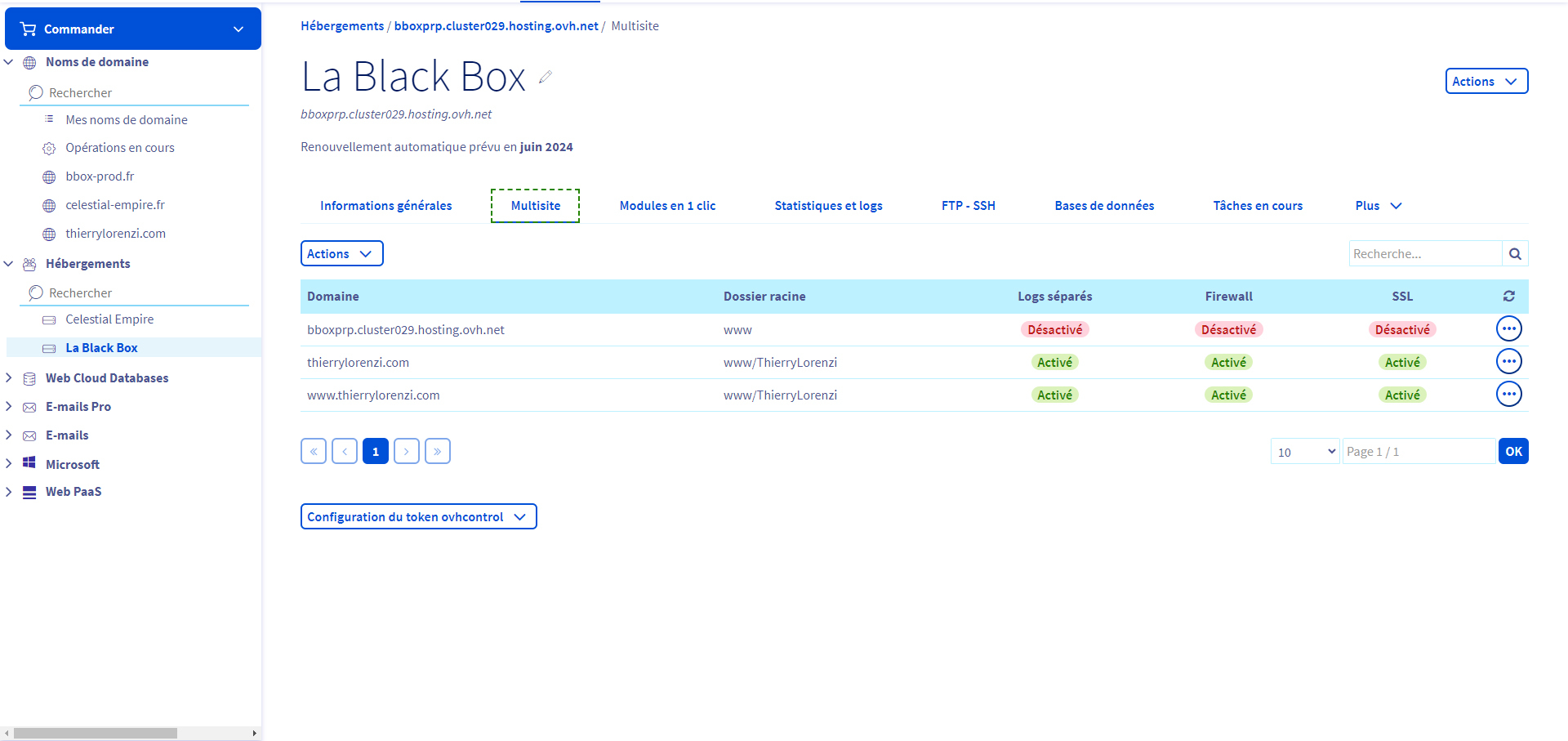

Une capture du bon hébergement (multisite), (ou il est impossible de relier Celestial-Empire.fr).

Votre hébergement et peut-être votre domaine sont bien suspendus.
Je pense qu'il vous faut passer par la case support OVH.

n'importe quoi, il faut arrêter de dire des choses sans vérifier, seul le start100m est "suspendu", car la suppression a été demandée, le domaine lui est toujours actif, mais sans zone DNS (car elle a été supprimée).
Déjà comme dit plus haut, ouvrez un ticket pour faire supprimer immédiatement le start100m comme ça cela va déjà vous en débarrasser pour éviter les erreurs.
Ensuite, faites un autre ticket, car vous n'arrivez plus à créer de zone DNS.
Enfin ajouter déjà le domaine dans la partie multisite de votre hébergement qui se nomme "La Black Box" comme ça ce sera déjà fait et après il ne manquera plus qu'a modifier la zone DNS une fois que vous y avez de nouveau accès.

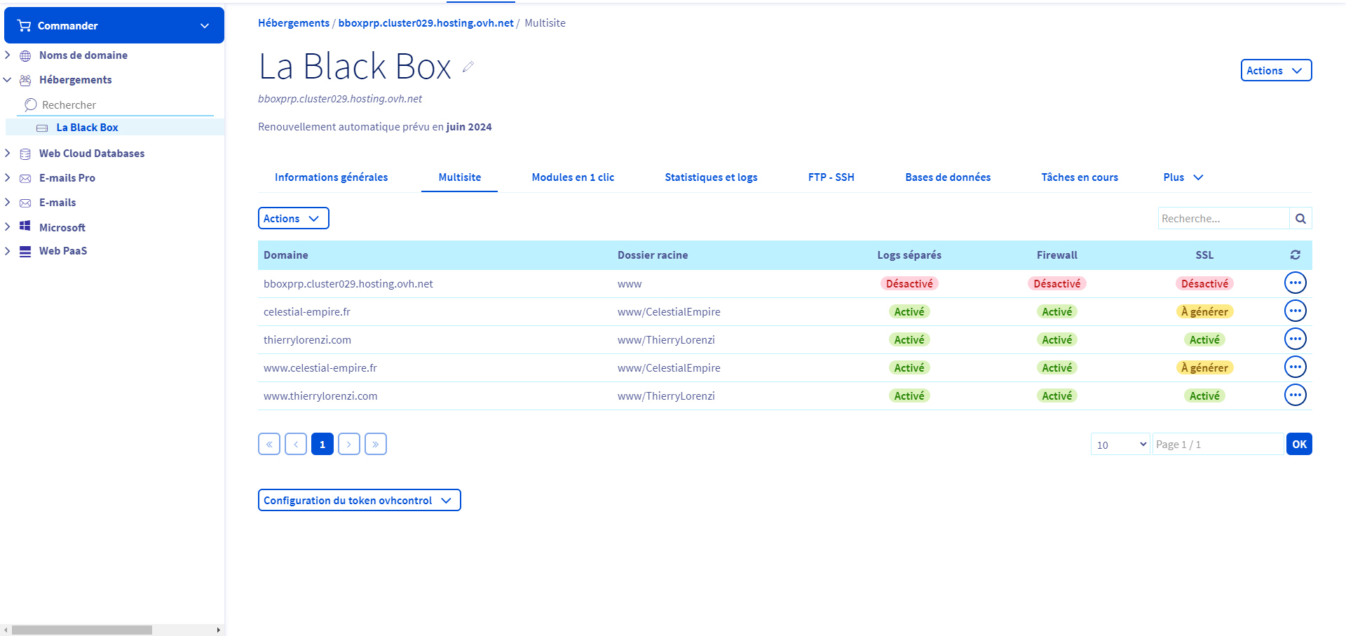

Et j'ai pu lier avec l'hébergement "la black box".
Voici la capture d'écran de l'hebergement
Avant d'aller plus loin et créer le module worpress en 1 clic et faire encore une bétise, je vois qu'il y a marqué sous la colonne SSL : "à générer". Je crois comprendre que c'est à moi de régénérer le certificat. J'ai trouvé comment faire mais ils me disent d'attendre 2h minimum. Donc j'attends.
