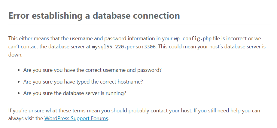

Salut à tous et toutes,
Il me dit qu'il y a un soucis avec le host ou le wp-config !
Pourtant j'ai tout effacé dans mon compte OVH et réinstallé le module et bdd.
Tout est ok séparémment et quand je vous me connecter à l'administration de wordpress il me dit qu'il ne parvient pas à se connecter à la db !
Quelle merde ce OVH ! J'adore l'arnaque du "1 click module" ! Je perds la journée à çà.
Merci d'avance si quelqu'un peut m'aider
Impossible de me connecter à l'administration de Wordpress

Salut Kyodev c'est gentil de m'avoir répondu :)
J'ai chaque fois ce message en fait "mysql55-220.perso:3306"
Qui n'est pas du tout le host name... peut etre l'ancien ;)

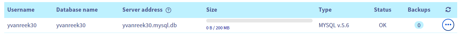

j'ai pourtant yvanreek218.mysql.db dans les infos sur mo compte :(
il n'est pas bon
en ftp, corriger `DB_HOST` dans le fichier `wp-config.php`
le bon hôte est visible dans le manager Ovh/hébergement/base de données
(`yvanreek218.mysql.db` donc)
si insuffisant, changer le mot de passe sur Ovh et dans le fichier, https://framagit.org/sdeb/web/-/wikis/wordPress_erreur_500#erreur-lors-de-la-connexion-%C3%A0-la-base-de-donn%C3%A9es

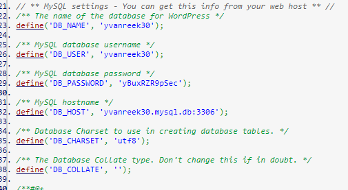

merci pour ta réponse.
à l'installation db host avait yvanreek218.mysql.db:3306
çà marche pas
j'ai fait comme tu as dis donc je n'ai mis que : yvanreek218.mysql.db
çà ne marche pas
Je dois mettre lequel ? je vais tester pour le mot de passe
merci
c'est pareil
base et user: yvanreek218
change le pasword
çà ne fonctionne toujours pas j'ai bien changé le mot de passe des 2 côtés
il me refait le message d'erreur
je n'ai aucun problème pour me connecter à la bdd via myphpadmin !
Donc je ne comprends rien ! Pourquoi il me sort un autre host (qui est peut etre l'ancien) ???
comme dit: oublie, le bon host est indiqué dans ton manager
et tu ne l'as pas corrigé, mysql55-220.perso:3306 est FAUX
si si je l'ai fait !!! c'est çà que je comprends pas !
c'est épuisant
entre temps j'ai tout rééffacé, réinstallé pour être sûr
voilà pourquoi c'est des nouveaux login et pass
mais c'est bien la même chose que j'ai dans mon compte ovh et pourtat çà marche toujours pas !
c'est vraiment une grosse merde ce ovh .... LOL
> mysqli_real_connect(): (HY000/2002): php_network_getaddresses: getaddrinfo failed: Name or service not known
ce serveur n'existe pas (yvanreek30.mysql.db)
je ne peux pas en dire plus

quand tu utilises phpMyAdmin, tu as quelle url?
si le mot de passe est le bon, en changer maintenant qu'il a été publié
https://phpmyadmin.cluster014.hosting.ovh.net/index.php?pma_username=yvanreek30&pma_servername=yvanreek30.mysql.db
ce lien fonctionne, et le mot de passe aussi !
Donc je ne comprends tj pas :(
Peux-tu juste me confirmer si tu vois une solution, sinon j'efface tout et je laisse tomber et je verrai avec le support lundi
merci
sur le cluster14, là où pointe ton domaine:
configuration utilisée: manuelle
host yvanreek30.mysql.db,base yvanreek30:3306, user yvanreek30
Connexion possible
les paramètres sont ok
donc:
```text
/** MySQL hostname */
define( 'DB_HOST', 'yvanreek30.mysql.db' );
/** The name of the database for WordPress */
define( 'DB_NAME', 'yvanreek30' );
/** MySQL database username */
define( 'DB_USER', 'rr66f_suzette_fr' );
yvanreek30
/** MySQL database password */
define( 'DB_PASSWORD', 'yBuxRZR9pSec' );
devrait fonctionner
**tu DEVRAIS changer le mot de passe**, une fois la connexion constatée
