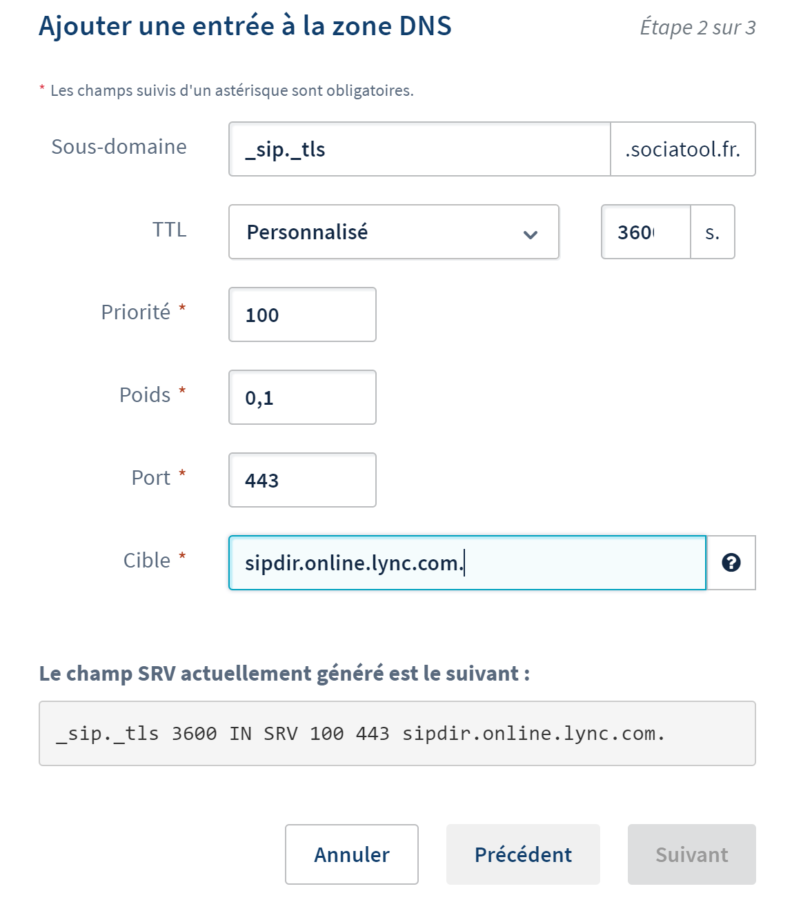

Il y a une dernière étape, pour rajouter deux entrées SRV. La config donnée par Microsoft dit ça :
SRV (Service)
sous-domaine : _sip. _tls
priorité : 100
poids : 0,1
port : 443
TTL : 3600 (secondes)
cible : sipdir.online.lync.com.
et pour le deuxième :
sous-domaine : _sipfederationtls. _tcp
priorité: 100
poids : 0,1
port : 5061
cible : sipfed.online.lync.com.
Problème : quand je rentre le sous-domaine demandé, ça s'affiche en rouge et impossible d'appuyer sur "suivant" pour finir la config. Avez-vous une idée ?

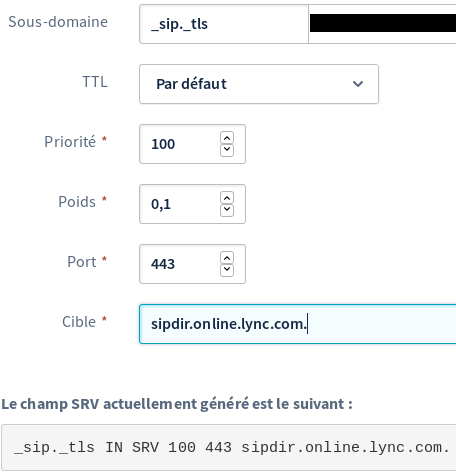

je n'ai pas ce souci:
Ca ne marche pas chez moi, impossible d'accéder à l'étape "suivant".

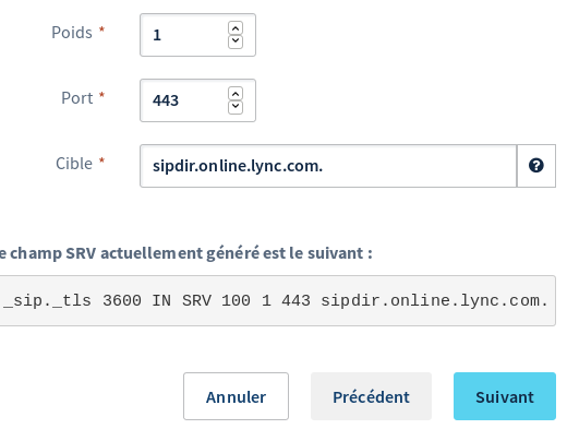

tu peux essayer avec une priorité 1 (au lieu de 0,1):
Non, ça marche toujours pas. Ce qui pose problème est le sous-domaine : dès que je remplis ce champ, il apparait en rouge. Es-ce que je peux laisser le champ "sous-domaine" vide ?
par deux fois je t'ai montré que non, tu as un souci dans ta saisie, ne fais pas de copier/coller, saisis les caractères

Je remplis tous les caractères manuellement, mais même si ça n'apparait plus en rouge, je ne peux pas cliquer sur "suivant"
comme dit: **priorité 1**
