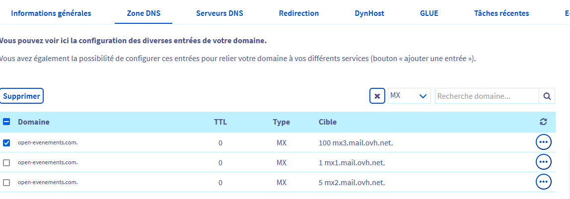

Pourtant j'ai les trois suivants dans ma zone dns :
0 MX 100 mx3.mail.ovh.net.
0 MX 1 mx1.mail.ovh.net.
0 MX 5 mx2.mail.ovh.net.

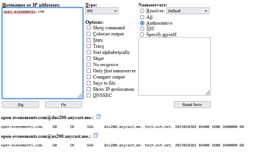

il faudrait une capture d'écran de où vous avez ça, car c'est pas le cas actuellement dans la zone DNS.
Source : https://www.digwebinterface.com/?hostnames=open-evenements.com&type=MX&useresolver=8.8.4.4&ns=auth&nameservers=

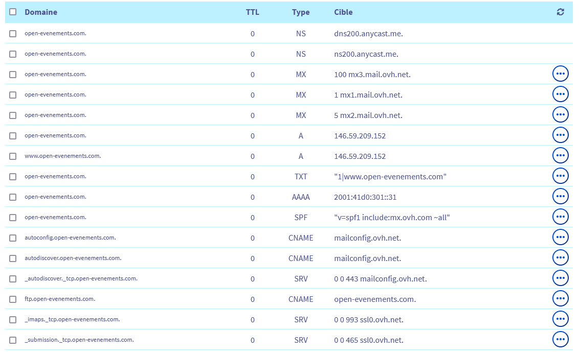

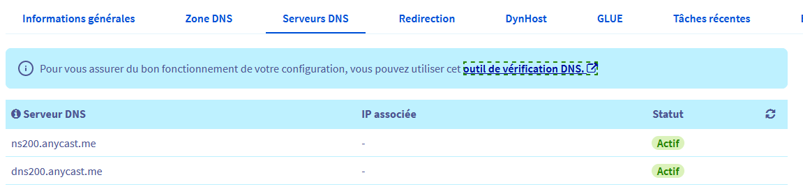

il faudrait voir votre zone DNS au complet + ce qu'il y a dans "Serveurs DNS".
Voilà toute la zone dns au dessus
et serveur dns :
il faut supprimer :
Et ajouter une ligne MX :
Domaine TTL TYPE Prio Cible
laisser vide 3600 MX 200 mx4.mail.ovh.net.
