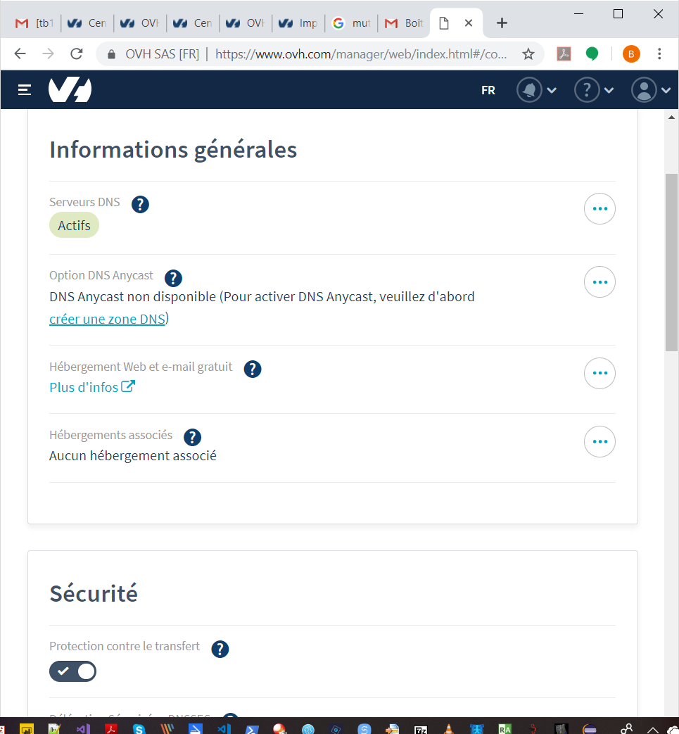

- je sélectionne dans mon espace client le nom de domaine
- j'obtiens un écran sur lequel je lis les informations suivantes :
-- concernant le nom de domaine :
Contacts
xxx-ovh: Administrateur
xxx-ovh: Technique
xxx-ovh: Facturation
avec xxx == mon compte chez OVH
-- concernant le site web :
aucun hébergement associé.

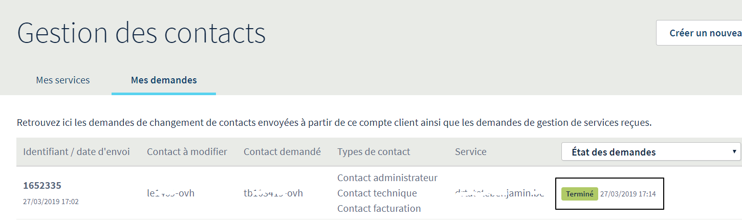

profil/mes contact:
https://i.imgur.com/U82Tkzl.png
***DOMAINE ET ZONE DNS*** oui / non ?
ça ne demande pas un fil de 10 messages?
oui -> support Ovh, si tu lis le forum tu verras que c'est un souci courant
non -> tu vois avec le contact que tu n'as pas pour récupérer les droits
Ecran 1 (depuis hier)
Ecran 2
Donc tout est cohérent :
- la procédure de transfert s'est terminée sans erreur
- j'ai tous les contacts associés à mon compte.
D'après moi, le problème perdure et n'est hélas pas résolu pour l'instant.
Merci pour votre aide
sur ta copie, tu camoufles, on ne peut vérifier..
et c'est sans intérêt
tu sais quoi faire selon ton analyse de ce que toi seul vois
