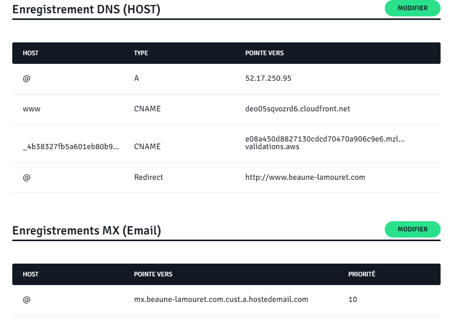

Cette adresse 52.17.250.95 semble pointer vers un serveur éteint ou inexistant.
Est ce que ça peut aider ? J'ai trouvé ça en allant dans les paramètres de mon compte chez Webself. :

Name Server: ns1.systemdns.com
Name Server: ns2.systemdns.com
Name Server: ns3.systemdns.com
Ces serveurs mentionnent un autre MX qui n'est pas Office365
Vous devez vous en prendre à vous-même si vous perdez des e-mails.

on a repris une adresse mail contact@1lamouret.com,lamouret.com, chez Webself en parallèle,
Ok vous n'aviez pas mentionné cela, dans ce cas considérez comme normal de ne plus rien recevoir chez Office365 alors qu'il y a 5 heures vous disiez justement " j'ai déjà reçu 3 mails, c'est juste extraordinaire..."

A part l'enregistrement du domaine qui est chez OVH, vous avez mis toutes vos billes ailleurs. Soyez-en consciente.
