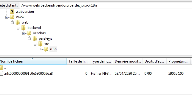

Salut tous le monde , je peux pas supprimer un dossier sur FTP ou précisément un fichier bizarre je le trouve nommer : **.nfs00000000091c0e63000096a8**
s.v.p aidez moi c'est urgent.

Bonsoir @BrunoT6
Tu fais comme moi, tu crées un dossier "POUBELLE" et tu le déplaces dedans.
encore faut il avoir les droits...
@BrunoT6, ton user est 59065?
en ssh:
whoami
Merci je vais essayer
Oui j'ai les droits , j'ai déjà supprimer certains fichiers
ton fichier .nfs appartient à 59065
c'est généralement un transfert NFS
tu es l'user 59065?
si non, tu n'auras aucuns droits: 700
(si tu pouvais le déplacer, tu pourrais le supprimer)
Merci beaucoup pour vos réponses, le problème est résolu .
LA suppression est faite par des commandes **ssh , rm -f nom de fichier**
Mais bizarre , d'ou vient ce fichier , et même le dossier n'est ça place.
Merci infiniment
D'un transfert mal passé ou mal terminé
Merci beaucoup
selon ton titre, tu ne pouvais en ssh?
-f ne t'affichera pas d'erreur, inutile
comme dit une copie via NFS, un backup/restauration mal fini ? une opération de maintenance Ovh?

Dans des partages NFS, les fichiers .nfsx... sont des fichiers lock qui sont créés par le système lorsqu'un processus efface un fichier alors qu'un autre y accède toujours.
Le conflit provient effectivement probablement d'une tâche de maintenance OVH.
il me semble que parfois la taille augmente (restauration par exemple)
j'imagine que c'est le nom provisoire avant d'être renommé avec le nom réel?
donc pas que lock?
(mais je suis pas expert NFS)
possible ;-)
