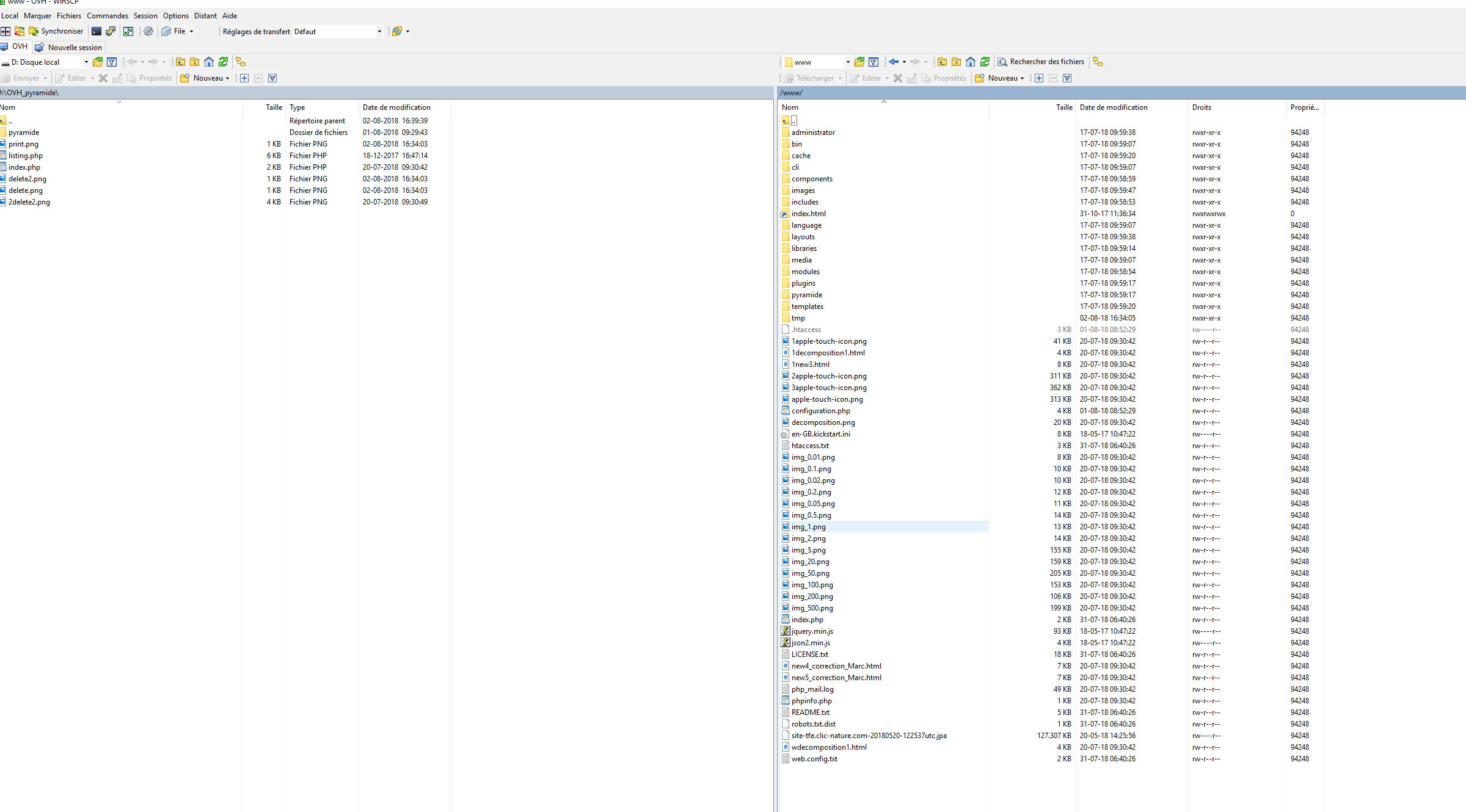

voici une copie écran… j'utilise comme outil FTP…. WinSCP
index.html est un lien (winscp affiche-t-il les liens?)

j'ai trouvé, je cherchais un fichier index.htm et c'était un répertoire qui portait ce nom… après suppression, tout fonctionne.
Merci à vous
ah oui, winscp l'affiche dans les répertoires, mais une flèche sur l'icône indique un lien ... sur un fichier ;)
OVH utilise à présent pour les nouveaux sites un lien symbolique qui pointe vers cet écran de bienvenue
