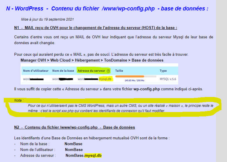

Bonjour @DenisP22
Paragraphe : **O - WordPress - Base de Données - Sauvegardes - Export / Import - Nettoyage de la base de données**
Et :
Problème : Cas MAIL envoyé par OVH : Base de données, **HOST xxx.mysql.db**
Paragraphe : **E - WordPress - Mise en place du logiciel FILEZILLA**
Paragraphe : **N - WordPress - Contenu du fichier /www/wp-config.php - base de données**
Paragraphe : **N1 - MAIL reçu de OVH pour le changement de l’adresse du serveur (HOST) de la base**
Paragraphe : **N2 - Contenu du fichier /www/wp-config.php - Base de données**

D'accord @DenisP22
Qui a réalisé le site ?
Ceci-dit le principe reste le même : c'est le script xxx.php qui contient les identifiants de connexion qu'il faut modifier.

NON, seulement le fichier xxx.php
Extrait de mon site :
