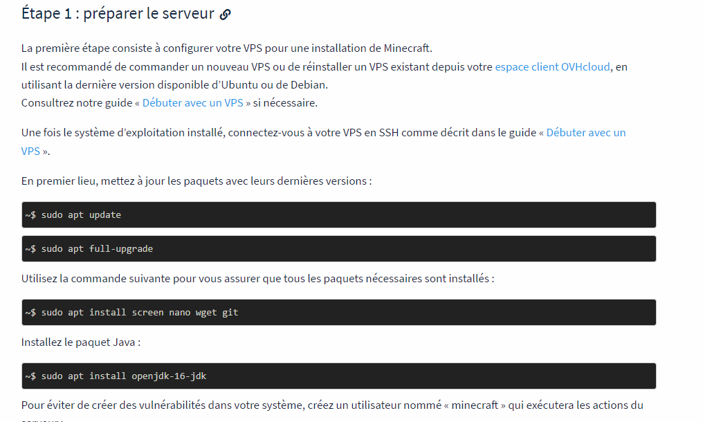

Bonjour, j'essaye de créer un serveur minecraft depuis quelque jours mais en suivant la documentation d'OVH "comment créer un serveur minecraft" je n'arrive pas a installer Open jdk 16 car la commande ne fonctionne tout simplement pas. Si quelqu'un a une idée ça serait vraiment sympa, merci a tous

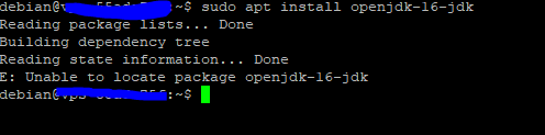

Bien sur, donc lorsque je commence le serveur il me dise de faire ces commandes
. Toutes fonctionne très bien jusqu'a la commande openjdk 16 qui me fait cela :
donc je npeux pas lancer mon serveur minecraft a la fin car java n'est pas installer
Salut @JonathanR21
Ce guide date un peu
Il est fort probable que le nom des paquets et les versions ai évoluer :)
Pour administrer un serveur, il faut savoir s'adapter un peu et ne pas faire de simple copier coller ;)
