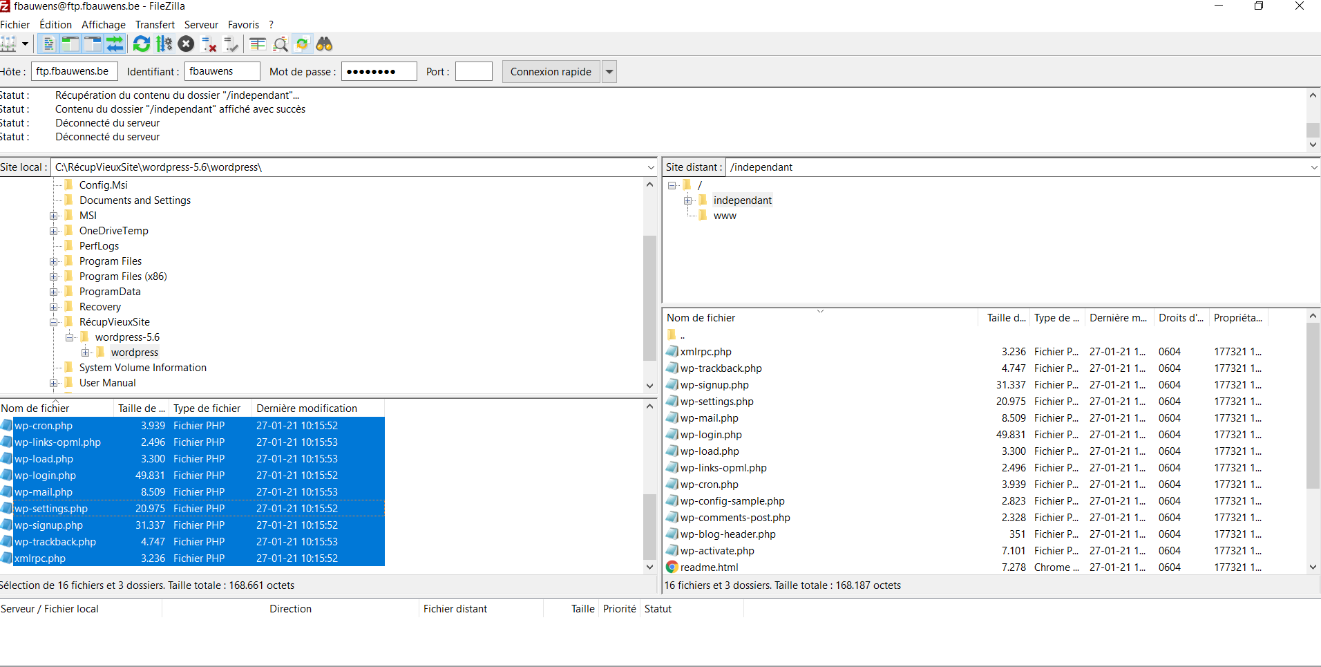

Voici ce que j'ai compris et fais :
Par rapport à ma question "3)Je vais tout transférer dans la fenêtre nom de fichier sans rien placer dans www. Est-ce correct ?" la réponse est "non", il faut créer un répertoire (pour le cas où je créerais d'autres sites à un moment). j'ai donc créer, dans la fenêtre "site distant", un dossier "independant" (car c un site pour mon activité d'indépendant)
J'ai ensuite sélectionner ce dossier independant dans la fenêtre "site distant" et televerser le fraichement dézipper dans "nom de fichier".
Je suis allé dans multisite et j'ai bien indiqué comme dossier racine "independant"

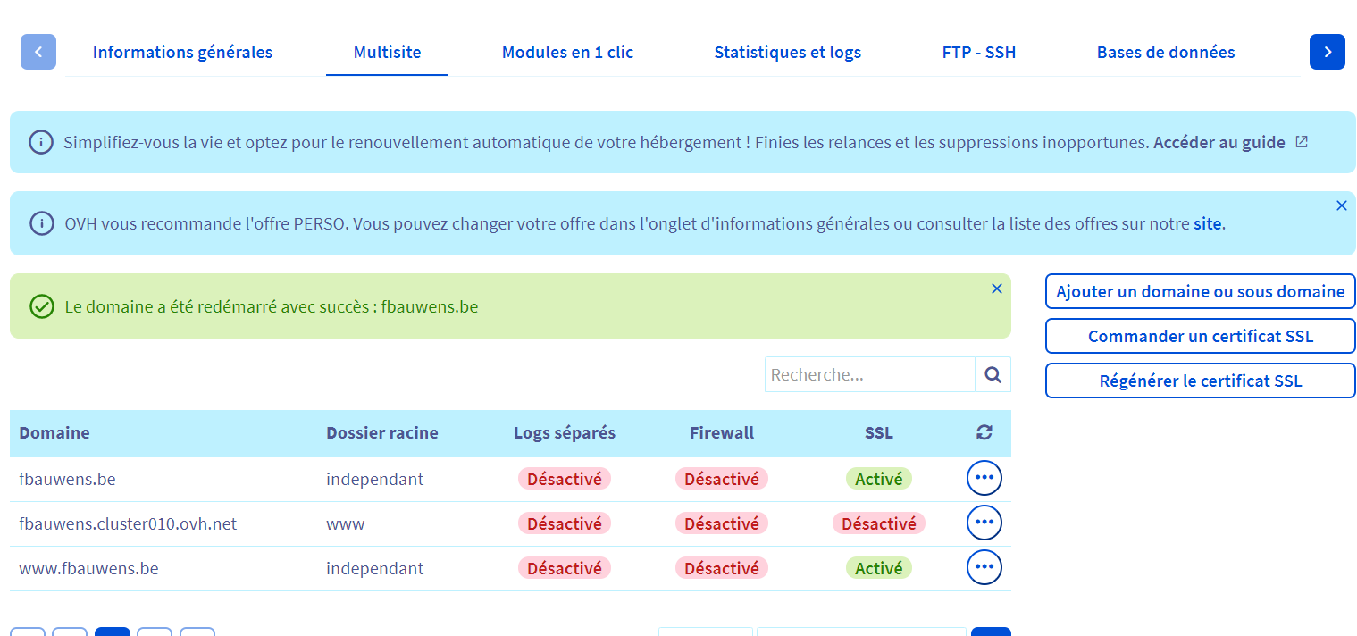

Peut être faire une capture d'écran de la rubrique "multisite" du manager OVH et de votre dossier "indépendant" FTP pour qu'on puisse comprendre

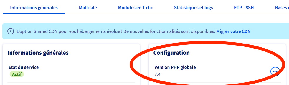

Ah one more thing :
Quelle est votre version PHP globale (manager OVH)

Bonjour Kingkurt,
Voici

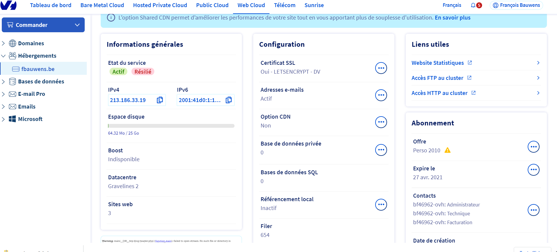

J'y arrivais: on est sans doute sur une version ancestrale de PHP
je ne vois pas d'info concernant la version php
Ca a l'air d'être un bug des anciens hébergements OVH, comme les 60gp par exemple (visiblement aussi les perso2010)
il faut créer un fichier .ovhconfig à la main et le déposer dans votre hébergement FTP.
T'as probablement supprimé le fichier .ovhconfig
il faut créer un avec le contenu
app.engine=php
app.engine.version=7.4
http.firewall=none
environment=production
container.image=stable64
Attention il faut que le fichier .ovhconfig (avec un point au début) soit à la racine de l'hébergement (au même niveau que "www" et "indépendant"
