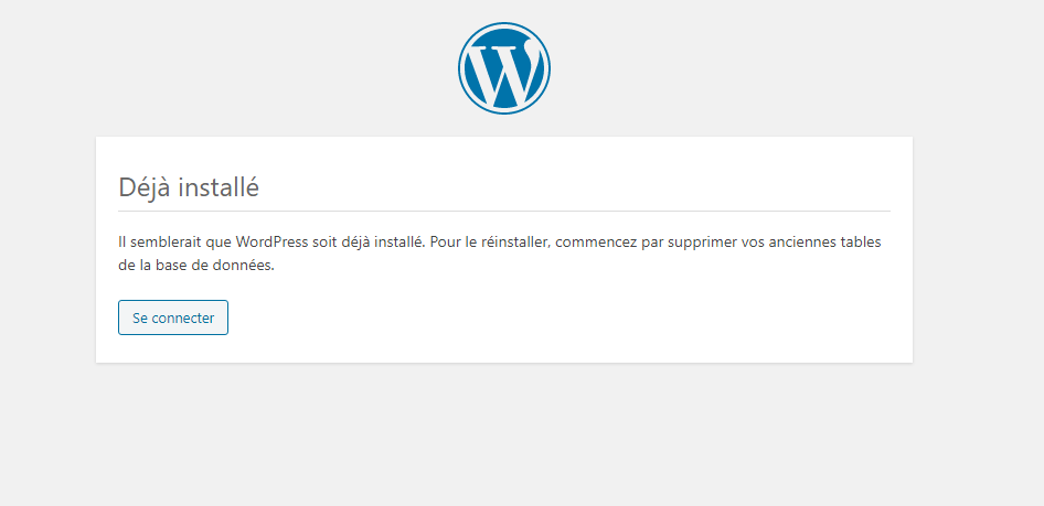

j'ai ré-essayé et utilisant la navigation privée j'ai refait l'installation, changé le préfixe et après mon install j'obtiens ça :
J'ai fait continuer, jme suis log et j'ai ma fresh instal mais du coup je dois encore faire quelque chose?
désolé, je comprends rien, ni dans ce qui a été fait
tout effacer et refaire?
appeler le dépanneur?
J'avais un problème de cache sur mon navigateur et il m'affichait toujours la redirection alors que c'était pas le cas. Donc j'ai réussi à installer WP j'ai eu ce message à la fin mais j'ai quand même pu me connecter sur la nouvelle installation WP et l'utiliser normalement.
Seul question que je me pose donc, c'est si il y a encore quelque chose à faire comme le message le laisse suggérer?
quel message?
faire où?
