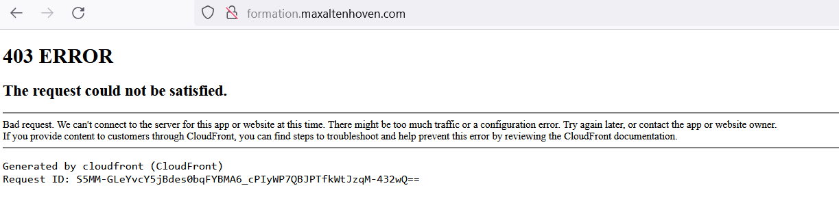

Faites ce CNAME et on verra si SystemeIO vous restitue votre page ou une erreur 404.
D'accord, du coup je viens de créer un premier CNAME de "formation" vers "d26c5abs1hf1bz.cloudfront.net.",
maintenant, ai-je besoin de créer le deuxième CNAME en modifiant et en intégrant ".formation" à la fin de "_cef9e8fe64c94a98111[...]" ?
A mon avis vous pouvez aller faire vos manips chez SystemIO maintenant
Merci beaucoup Fritz ! Tout est niquel :)

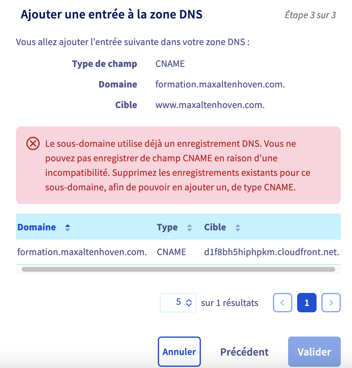

J'ai 2 CNAME créé, ceux de SystemeIO
Je n'arrive pas à créer de CNAME de "formation" vers "www" car j'ai cette erreur :
Effectivement, je me suis trompé de chiffre au début et j'avais créé ce CNAME.
Du coup là, je dois suivre le tutoriel de Gaston, et installer WordPress sur mon site internet "www" et supprimer les anciens CNAME liés à SystemeIO ?

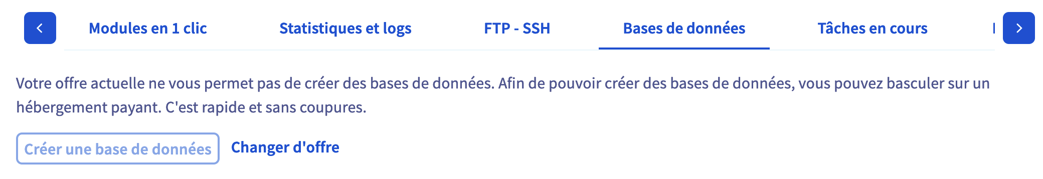

Bonjour @Gaston_Phone , lors de la création de la base de donnée, je me retrouve face à ce problème :
Existe-t-il une façon gratuite de créer une base de données ?
Oui, voir mon guide.
Si vous ne pouvez pas créer de base de données, c'est que vous avez un hébergement gratuit.
Voyez un peu vos factures pour répondre valablement: quel type d'hébergement avez-vous ?
À ma connaissance non, il ne s'agit pas d'un hébergement gratuit, et l'option start100m est bien désactivé.

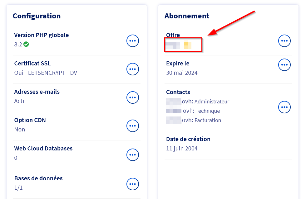

J'ai du mal à croire que vous n'avez pas d'hébergement !!
Qu'avez-vous ici:
Aucune idée ! J'ai pris ça par le passé en pensant qu'il s'agissait de serveurs pour héberger mon site internet..
Effectivement, c'est bien marqué "Hébergement gratuit" :(
Donc vous payez un VPS "pour rien" et vous avez un hébergement inadapté.

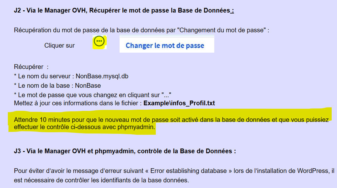

@Gaston_Phone je respect bien toutes les étapes, cependant je n'arrive pas à me connecter au phpMyAdmin. Je reste bloqué à l'étape J-3.
IL faut attendre 10 minutes pour que le nouveau mot de passe soit activé et permette un contrôle avec Phpmyadmin.
Je comprends mieux ! Merci pour cette réponse, je pense qu'il peut être intéressant de l'intégrer dans le guide :)
