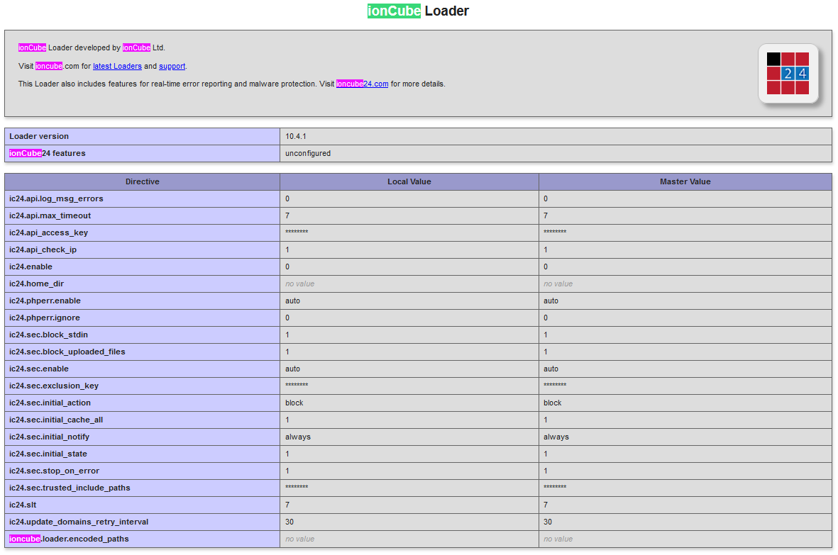

phpinfo() ne remonte rien à propos de ioncube, ni en 8.1 ni en 8.2
alors que en 7.4 ça donne ceci:
du coup, je dois repasser en 7.4 pour pouvoir l'utiliser ?

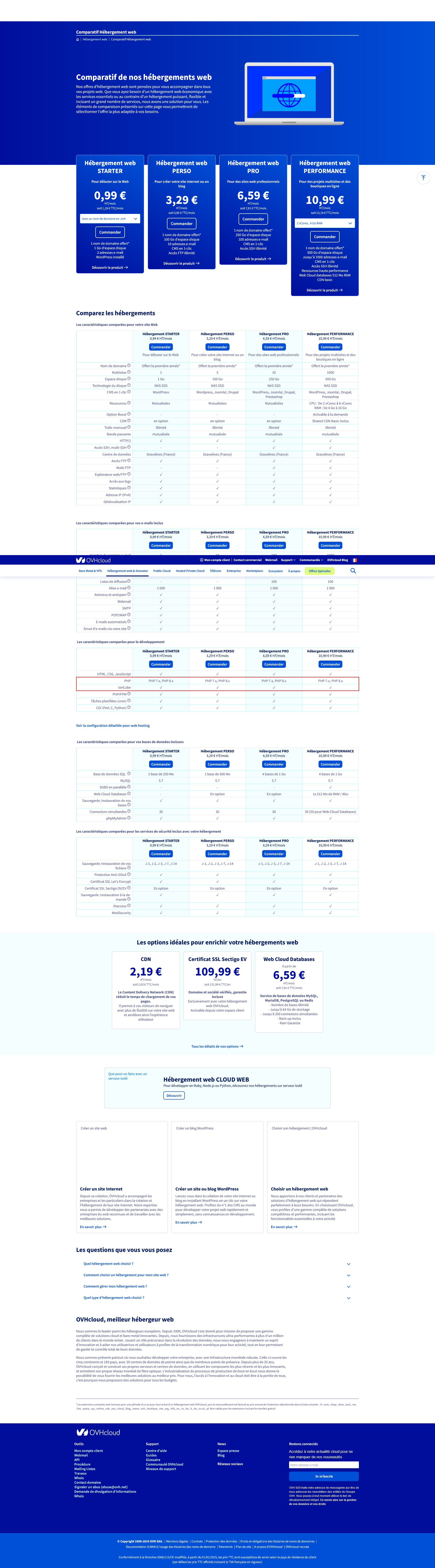

mauvaise réponse, ils doivent le remonter aux admins pour correction (car techniquement rien ne l'empêche) sinon on pourrait considérer que OVH fait de la pratique commerciale trompeuse, car rien n'indique sur le site ou les CGU/CGV qu'il y a une limite sur l'utilisation de "IonCube", donc on pourrait considérer que le produit qui vous est livré est incomplet.
@FabL : je pense qu'il y a un grave problème ici, soit le site commercial de OVH n'est pas à jour, soit le support s'en fout qu'une partie du service payé n'est pas présent (ce qui en théorie peut donner droit à un signalement auprès de la DGCCRF, Cf : https://signal.conso.gouv.fr>).
Capture en date du 25/05/2024 (aucune astersik ou note de bas de page indiquant une limitation) :
