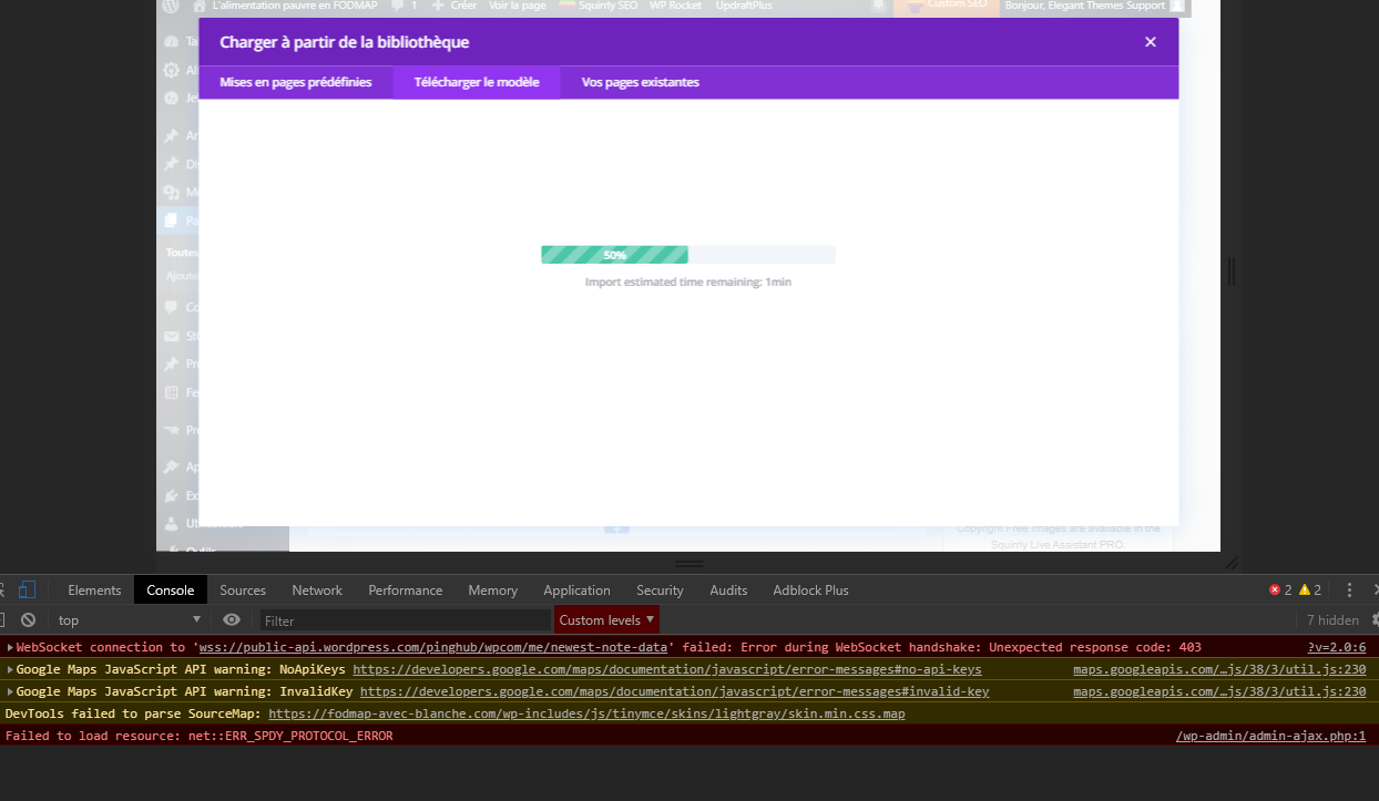

Sur mon site wordpress. https://fodmap-avec-blanche.com
J'ai le thème DIVI et je ne peux plus télécharger mes modèles de pages / articles.
Voilà la copie écran fait par une personne du support de DIVI qui m'a dit de voir avec OVH qui m'ont dit de changer l'adresse IP de sortie dans mes plugins et thèmes mais je ne sais pas où la changer.
Dites moi si vous avez besoin de plus d'information
tu es sur le cluster003, ip sortie: 51.68.11.195

si Divi te le dis, c'est dans les paramètres Divi à regarder (je suis surpris, mais pas d'expérience Divi sur Ovh qui a tendance à filtrer beaucoup de choses...)
ce que je vois, des erreurs dans le cache: `wp-content/cache/busting/`
**vide le cache avant tout**
tu utilises jetpack, je vois une erreur , mais c'est pas toujours rose la relation jetpack/ovh
Divi m'a dit en me donnant la copie écran:
"they should be able to adjust based on that error and if not, please ask them to re-install the SSL protocol for that domain"

1. vide le cache, je viens de te montrer que tu en as un... !
* `> re-install the SSL protocol for that domain
en ftp: quel est le contenu de `.ovhconfig` (au dessus du dossier www) ?
