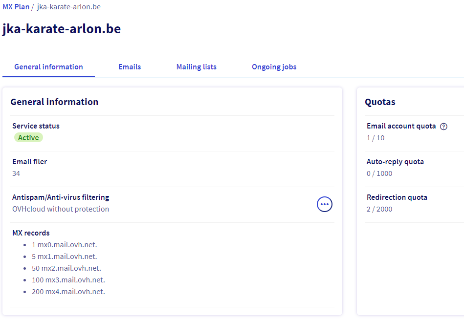

Mon nom de domaine est : jka-karate-arlon.be
Et j'utilise l'offre : perso - depuis 2017
Je n'ai jamais utilisé d'email sur ce domaine car je n'en avais pas besoin jusqu'à présent.
(J'ai récupéré la gestion de ce site il y a un certain temps mais je n'étais pas le créateur initial)
Maintenant j'aimerais utiliser les emails, j'en ai créé 1 (info@jka-karate-arlon.be).
J'ai fait des tests, et via le webmail :
- J'arrive bien à envoyer des emails.
- Je ne reçois rien
J'ai vérifié la config (voir screenshot) et regardé les docs mais là, je sèche...
Merci de votre aide et bonne journée !
Maxime

L'adresse info@ est acceptée par les serveurs d'OVH, si on y envoie un e-mail.
Faites-vous envoyer un mail depuis une autre adresse, surtout si vous passez par Gmail pour envoyer et recevoir.
Effectivement, j'ai envoyé un email depuis une adresse différente et je le reçois bien.
En revanche ce n'est pas le cas quand j'envoie un email depuis une adresse gmail.
Que cache ce comportement en fait... c'est bizarre non ?
Merci beaucoup.
Merci pour votre réponse.
Effectivement j'ai envoyé un mail d'une autre adresse et il est bien reçu.
Mais depuis mon adresse gmail, cela ne fonctionne pas.
Savez-vous d'ou vient ce comportement pour le moins bizarre ?
Encore merci !
Non c'est parce que vous avez choisi Gmail.
Quand on envoie un mail depuis Gmail et que ce mail revient (via OVH), Gmail détecte que c'est le même que celui qu'il a expédié, et ne l'affiche qu'une seule fois.
